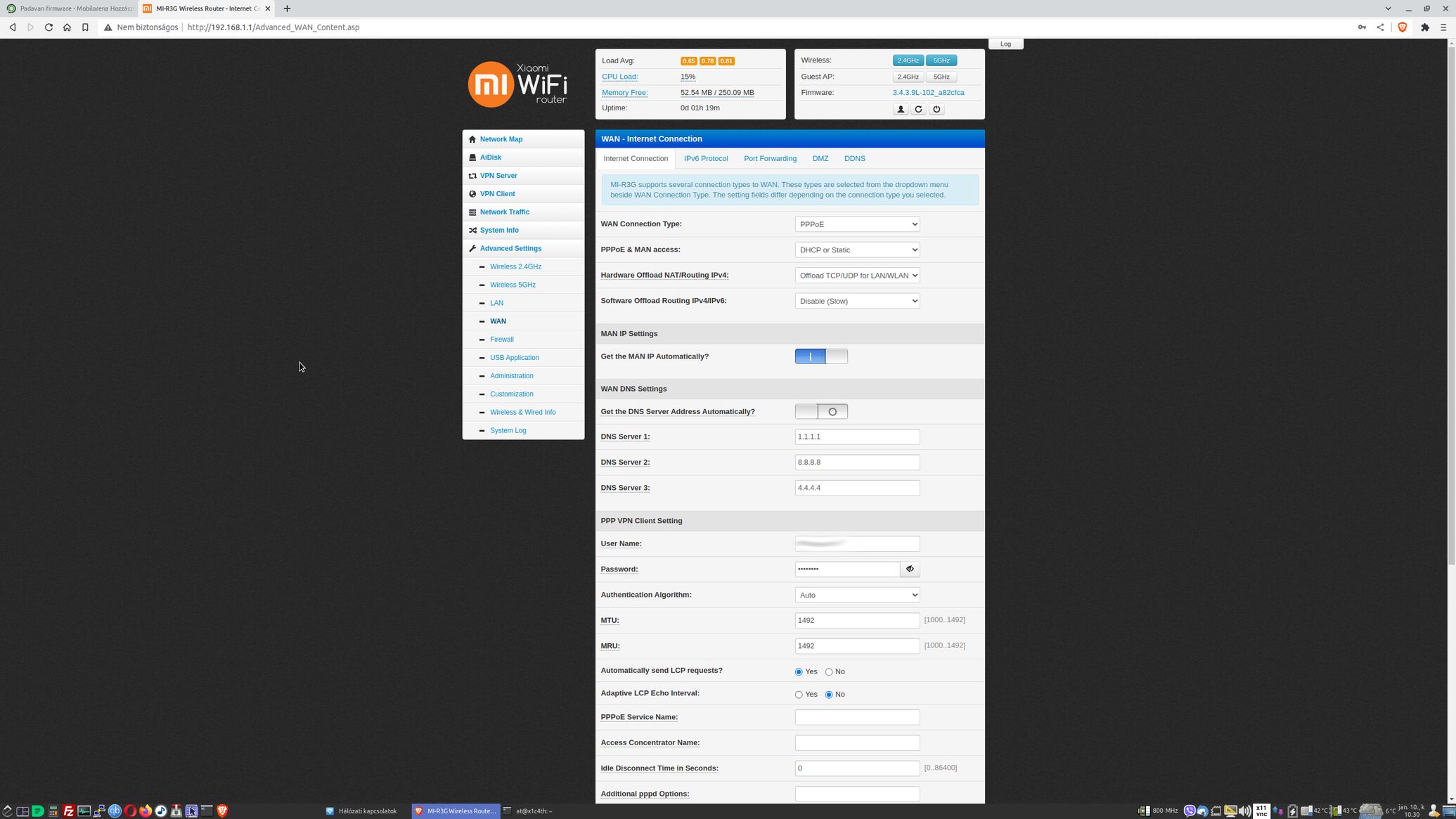

Még az éjjel összedobtam egy újabb fordítást, de ez a tegnap előttihez képest csak apróbb módosításokat tartalmaz, szóval aki azt feltette, nem életbevágó a cseréje. Azóta jött még egy-két újabb commit, illetve ebben benne van összes színtéma, és az általam módosított script-eken történt némi fazonigazítás, "szépséghibák javítása", de semmi funkcionális változás nem volt.
Letölthető itt: MI-R3G_3.4.3.9L-102-c413016_with_MC.zip
Képek: [kép] [kép] [kép] [kép] [kép] [kép] [kép] [kép] [kép]
