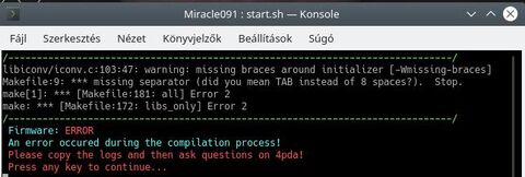

Kicsit jobban megnézve, rákeresve a googleban a dot parancsot hiányolja ami a graphviz része. Bár nem tudom hogy a hiányzó dot-nak köze van e ehhez a hibához:
Makefile:9: *** missing separator (did you mean TAB instead of 8 spaces?). Stop.
Lehet hogy a miracle091 forrás van szarul megírva. Most Win alatt, Vmware playerben frissen telepített Prometheus virtuális gépben próbálkozok miracle091-es fw forgatásával, hátha itt sikerül. Még visszamegyek debian alá és a graphviz felrakása után újból próbálkozok. -

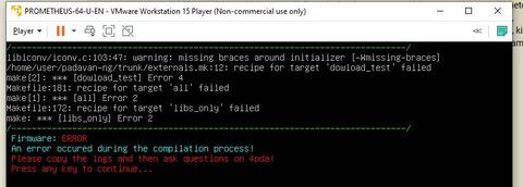

Na átléptem debian alá és megpróbáltam befrissíteni a scriptet, hát azt mondta nem elérhető a szerver. Ezek szerint a régi verziót nem lehet frissíteni, vagy legalábbis nálam nem ment, újra le kellett töltenem. Csináltam egy új könyvtárat és újra letöltöttem a scriptet, működik, ki lehet választani a repót, próbaképp buildeltem is egy ALXDM fw-t, simán lefordult. Csináltam egy újabb könyvtárat és a Miracle091 repóból is próbáltam egy fw-t buildelni, de hibával megállt:
"libiconv/iconv.c:103:47: warning: missing braces around initializer [-Wmissing-braces]
checking for Doxygen tools... checking for dot... not found
make[1]: *** [Makefile:181: all] Error 2
make: *** [Makefile:172: libs_only] Error 2
Firmware: ERROR
An error occured during the compilation process!
Please copy the logs and then ask questions on 4pda!
Press any key to continue... "
A Doxygen-t felraktam de így sem találja.... -

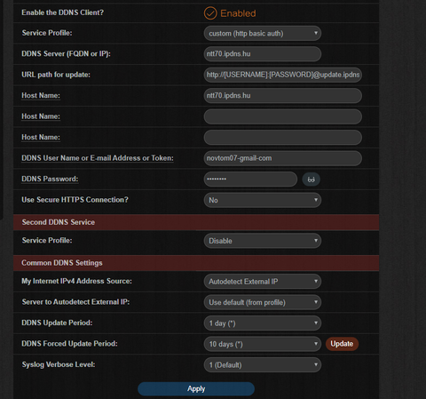

Az ipdns oldalán így van: novtom07-gmail-com
klrt
Intruder2k5
#543
Így van bent, a jelszó csak most ****

Akkor valamit rosszul írtál be a fentebbi scriptbe. Biztosan jól és jó helyre írtad amit fentebb bemásoltam ide?

Azt hol látom, mert nekem a lucihoz képest kész káosz van. (A míg az openwrt-s router volt addig működött.) Digis a net, de nem vagyok natolva. Legalább is tegnap még nem voltam.
klrt
Intruder2k5
#537
Azt pingeli mint ami az ipdns oldalán van.
Intruder2k5
#536
Nos, nekem működik, frissítette az IP címet. Valamit nem jól írtál be.

A frissítés kész.
Bemásoltam a scriptet, beírtam a felhasználó nevet- jelszót a host helyett ntt70.ipdns.hu-t írtam, Alkalmaz és nem működik! Nagyon nem értek hozzá.
Jaa.... Arra nincsen szükség, kikapcsolhatod az egész DDNS funkciót, a WAN UP script fogja ezt csinálni, amit az alatta lévőben írtam.
Annyi, hogy ha ritkán változik az IP címed, mint pl. UPC kábel esetén akár több hónapig is ugyanaz van, akkor érdemes még egy cronjob-ba is betenni a curl-es hivatkozást, és időzíteni mondjuk heti, vagy havi egy update-et.

Azt a curl-t nem lehet utólag telepíteni?
Nincs entware telepítve. -
Hát nem tudom egyáltalán működhet-e így az ipdns, mert ahogy nézem nincs alapból curl a firmware-ben, wget-el meg tudomásom szerint nem megy. Én ugyan használom, de a WAN UP scriptből (Customization - Scripts - Run After WAN Up/Down Events), és nekem van entware telepítve. Neked van entware telepítésed? Ha igen, akkor a fentebb említett részbe ezt írd be:
#!/bin/sh
### Custom user script
### Called after internal WAN up/down action
### $1 - WAN action (up/down)
### $2 - WAN interface name (e.g. eth3 or ppp0)
### $3 - WAN IPv4 address
if [ "$1" == "up" ]; then
sleep 15
/opt/bin/curl -s http://FELHASZNÁLÓNÉV:JELSZÓ@update.ipdns.hu/update?hostname=HOSZTNÉV&myip=[IP]
fiÉrtelemszerűen a FELHASZNÁLÓNÉV, JELSZÓ, és HOSZTNÉV részeket cseréld a sajátodra.
