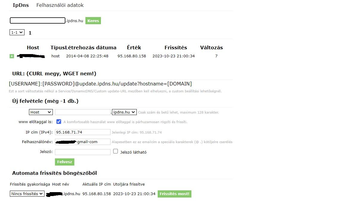

Jelszónál volt a probléma!
Megváltoztattam az oldalon és a kódban is, és működik!
Csináltam reconnectet is és működik!
Remélem így is marad!
Köszönöm a segítséget és a türelmed!

Volt többször router restart. Ha az ipdns oldalán a frissítés böngészőből-re nyomok, akkor működik.

Ezt látom

A routerba próbáltam de, nem frissült szerintem. Mobilról még mindig nem jó.

#4078
Nálam is úgy van, csak rosszul írtam!
Az administration-consoleba kellene bemásolni és refresh?
Az egészet, vagy melyik részét? -

#4076
Ugye jól emlékszem, hogy neked is van, vagy volt ipdns-ed?
Mit tegyek, hogy működjön? Lassan 1 óra is eltelt és semmi.
Ez van a Run After WAN Up/Down Events ben:
Az 1 esek helyén az emailcím, az x helyén a jelszó van, y nél meg a falhasználó név.#!/bin/sh
### Custom user script
### Called after internal WAN up/down action
### $1 - WAN action (up/down)
### $2 - WAN interface name (e.g. eth3 or ppp0)
### $3 - WAN IPv4 address
if [ "$1" == "up" ]; then
sleep 15
/opt/bin/curl -s http://1111111-gmail-com:xxxx@update.ipdns.hu/update?hostname=yyyy&myip=[IP]
fi -
