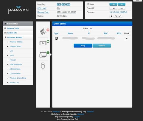

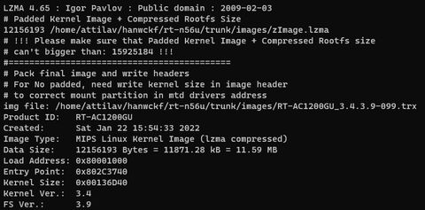

IvyBridge procival újraforgattam az fw-imet. Időként fagyott az 1200gu-n a padavan, az Amd X4 860K által generált kódra gyanakodtam. Egy szomorú aprobóból (egyik nagyanyám meghalt) hozzájutottam kis időre egy alap ivy bridge konfighoz, amivel megtörtént az újrapörgetés. Most kivárok fagy e a router, reménykedem hogy nem fog. A mahtab fw-imben nincs ntfs-3g, mert azzal nem fordult le, ufsd-t tettem beléjük de az állítólag a xiaomikon nem működik, de ott van még az exfat és az ext4(bár trükkösen kell megformázni hogy csatolja a padavan, erről írtam régebben a topikban). Transmission sincs a mahtab fw-kben mert azzal sem fordul. A biztonsági viszont hibákat viszont foltozzák és az összetevőket frissítik a mahtab-ban. Nem ígérem hogy követni tudom a mahtab változásait, szóval nem biztos hogy rendszeresen lesznek új fw-k, és azt sem tudom garantálni hogy a jövőben is intel procival lesznek forgatva

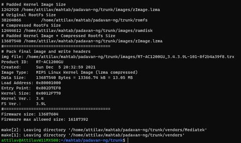

attilav2
Jó hírem van, kis rugdosás után lefordult a legújabb mahtab commit állapot, üröm az örömben hogy ntfs-3g vel úgy néz ki nem fordul, helyette ufsd-t tettem be. Pár összetevőben, iptables libtirpc nfs-utils, hiányzott a configure script, rágoogleztam a dologra és be kell lépni ezen összetevők mappáiba majd kiadni az autoreconf --install --force parancsot, ez létrehozza a hiányzó fájlokat, ezután lement a forgatás.
MiR3G-re is forgatok a legújabb változatból. -
