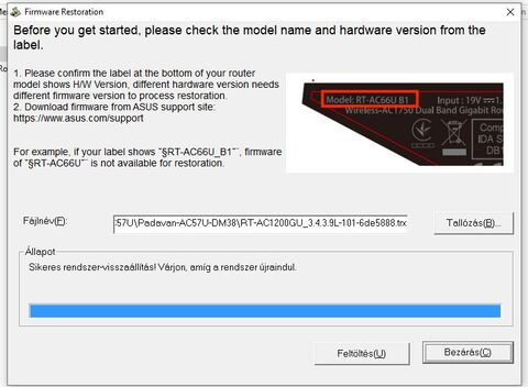

igazad volt, miután bekapcsolom és elkezd villogni a led, még hagytam 5-10 másodpercig benyomva a reset gombot és így nem indul el magától
felraktam a tiédet most
valakinek volt még ilyen problémája, hogy újraindult a router flashelés közben, akkor tegye ezt:reset gombot nyomva tartva kikapcsolt router állapotban kb 5-10 másodpercig
ezután bekapcsolni és még mindig nem engeded fel a gombot hanem utána is vársz 5-10 másodpercet az a tuti

recovery módba belép, addig jó, lassan villog, de pár perc után pedig elindul a router magától
és betudok lépni a router felületére igen, a visszaállítás elmenne 100ig, de ahogy néztem az csak egy számláló, semmi jelentése sincs mert ha lehúzom a gépről a routert akkor is megy a %
még nem a tiédet tettem fel
de lehet kipróbálom ma este, csak még másolok pár cuccot a HDD-re aztán addig nem nyaggatom a routert, utána kimentem a beállításaimat és kipróbálom a tiéd
attilav2
Router kikapcs, reset gomb benyom és nyomva tart, közben bekapcs és még egy pár mp-ig nyomva tartod reset gombot addig amikor látod hogy lassan villog a power led, akkor elengeded a resetet és recovery módban vagy.
Bet tudsz lépni a router felületére a recovery-s visszaállítás után? Elmegy 100%-ig? A firmware verziója az amit a fentebbi képen (#451) beküldtem? -

egyébként nekem nem akar most végig ebben a recovery módban maradni a router flashelésnél :/
azt írja ez a szoftver amit linkeltél, hogy feltöltötte a cuccot, utána elkezdi a visszaállítást és 20% körül már a router feláll
ez rendben van vagy nálam a hiba?

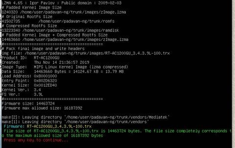

Sikerült a második forgatás is, orosz nyelv és aria2 kiszedve, összes skin és SMBv2 támogatás bennehagyva, a mérete kisebb lett mindössze 12.6mb! templates.config
Míg az előző verzió 13.7mb lett, mert benne volt az aria2 és az orosz nyelv. -

Most kísérletképp forgattam egy új fw-t a prometheus oldaláról letöltött 64bites vmware virtuális gép image csomaggal, a host rendszer win10 és vmware player. SMBv2 és összes skin be volt kapcsolva és simán lefordult. A teszt ágból forgattam ha ez számít. Az általam fordított korábbi fw-k is a teszt ágból vannak.
templates.config
A virtuális gépnek 2GB ramot adtam és a hardveres virtulizációt bekapcsoltam, így viszonylag tűrhető idő alatt fordult a toolchain és a firmware.
Most álltam neki egy olyan verzió forgatásának amiből kivettem az orosz nyelvet és az aria2 download managert és annak webfelületét, a bekapcsolt SMBv2 és az összes skin maradt.
Mivel ez a második fordítás a script felajánlotta a quick buildet, de nemmel válaszoltam, mert woodwordm írta a R3G topikban hogy hibákat tapasztalt quick builddel. -

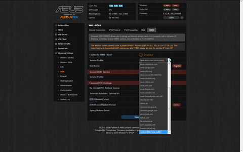

#413
Kösz a választ, főleg a képeket!
Amiket írtál ahhoz én nem értek
Az alsó képen látom van custom lehetőség. Ott ugye én tudom megadni az adatokat. (pl. az ipdns adatait) Erre gondoltam, csak lehet rosszul fogalmaztam.Azt had kérdezzem meg, hogy az itt készült firmwareket a router upgrade funkciójához betallózva lehet frissíteni az eszközt és, ha vissza akarok állni gyárira akkor simán a gyári firmwaret betallózom és mehet a frissítés?
klrt
A padavanban a ddns-nél van lehetőség más szolgáltatót megadni, vagy csak ugyan azok mint a gyári rendszerben? -

Csak meg akartam kolleganak nezni, muxik-e a buildje.
