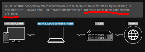

Így állítsd be az asus-t:
Az IP-jét pedig ugyanabba a subnetbe tedd mint a szolgáltatóit, pl ha a fő router 192.168.0.1 akkor az asus 192.168.0.2 legyen, emellett át kell rakni Access Point módba
Ha ez a módszer nem válna be akkor marad a WISP, ez minden eszközzel működik, hátránya hogy külön natolt alhálód lesz:
Itt az asus külön alhálóra megy és router módban marad -

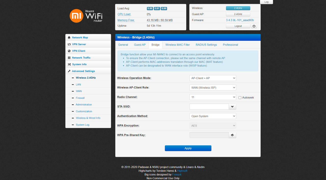

Lehet nema legjobb topic, de itt mindég olyan segítőkészek vagytok, hogy megpróbálom.
Adott egy AC57U v1 Padavan fw-el ami minden tekintetben megfelelően teszi a dolgát, sőt...
Viszont moat új helyre költözünk, aholupcvodafone lesz az új szolgáltató és biztosítja az eszközt. Viszont a ház méretei miatt egy eszköz kevés lesz.
Van rá valami mód, hogy padavannal repeater módban használjam a meglevő Asus routert? Esetleg valami plusz kiegészítő a fw-be? A méret miatt még pl a transmissonról is lemondanék... Kábellel nem fogom tudni összekötni a két eszközt....

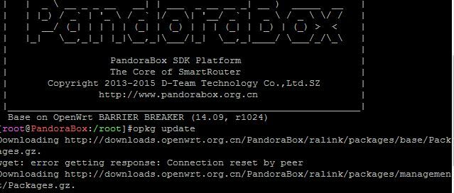

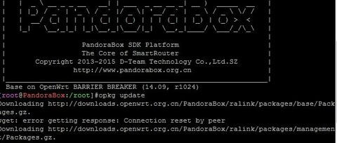

Trance89 fórumtárstól kaptam a tippet, hogy tegyek fel egy Breed bootloadert Openwrt/pandorabox alól és akkor könnyű a minire a padavant feltenni.
Ahhoz meg - mivel nem akarom szétszedni az ottthoni hálót addig második routerként kell vele munkálkodnom, hogy az eszköz elérje a netet az opkg csomagokhoz
A 4pda.ru-n ezt találtamopkg update
opkg install kmod-mtd-rw
insmod mtd-rw i_want_a_brick = 1
mtd unlock / dev / mtd0
mtd -r write /root/breed-mt7621-xiaomi-r3g.bin Bootloader (specify your path if it is different from mine)
reboot(persze az utolsó előtti sorban módosítva a minihez készülttel)
Ehhez meg kell net elérés és tudnom kell csomagot telepíteni, de úgy tűnik a kínai csomagforrás már nem megy.
Vagy friss csomagforrás kellene a mi kompatibilis, vagy Openwrt frissítés, megnézem hogy kell még nem csináltam eddig . -

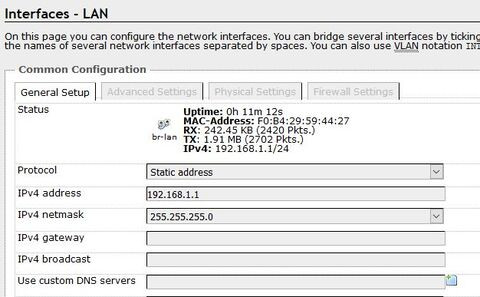

Próbálnám a Mi minire feltenni a Padavant útmutatásotok alapján, de most az elején elakadtam
Egyszer frissülhetett/rezetelődhetett a Pandorabox, mert most bekapcsolás után kínai menüvel jön be, nem találok rajta sem,mit sem
Gondom, hogy alapból 192.168.1.1 az IP cím tartománya amit a fő routerem is ad, így nem tudok netet elérni vele, meg kellene változtatnom az ip tartományát, csak a kínai alatt nem találom
