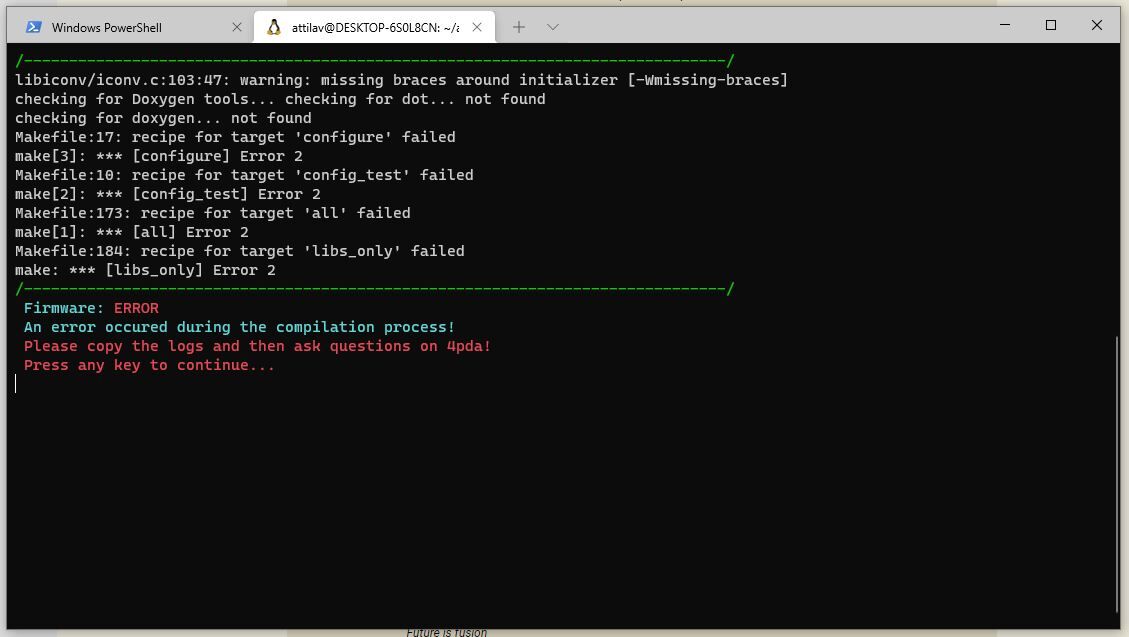

Na, ez megoldotta! Mivel már a régi, Ubuntu 16.04 alapú rendszeren sem működött, így feltettem egy szűz Debian-t, az elérhető aktuális verziót, majd lefuttattam mindkét javasolt parancsot...
sudo apt install doxygen
sudo apt install autoconf-archiveUtána wget, chmod, start, és sikeresen lefutott. Köszönöm a segítséget Mindenkinek!

Pedig egyértelműen a doxygen-ra panaszkodik. Meg kellene nézni a configure-ban, hogy hogyan ellenőrzi...
De, ha erről a repo-ról van szó, akkor egyszerűbb lehet docker-ben build-elni. Ott a Dockerfile.

Ez csak részben igaz... Ahogy írod is, a doxygen telepítése nem oldja meg, de azt nem írtam sehol, hogy transmission nélkül sem fordul le. A múltkor én is arra jutottam, hogy ha nem teszem bele a transmission-t, akkor lefordul az fw, de ez még 2-3 hónapja volt. Most nem próbáltam anélkül, hisz értelme úgyse sok lenne, mert kell bele a transmission.

Szerintem nem ez a gondja, már buster alatt is hiányolta a doxygen-t, felraktam, majd további csomagokat hiányolt, amiket a hibaüzenetekből hámoztam ki a google segítségével(hiányzó libek) de ezután sem fordult le az image, ha kivettem a transmissiont akkor viszont fordult, de intruder2k5 -nek már transmission nélkül sem fordul. Valamit elkefélhettek a forrásban... Azért felraktam 18.04 alá a doxygen-t és újra kezdtem az image fordítását, de nem sok reményem van, mert buster alatt is eljátszottam ugyanezt eredmény nélkül.

Ez sem nyert, ugyanaz a hiba. [kép]

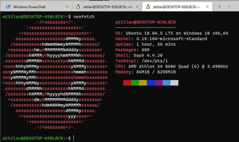

Én ubuntu 18.04-el szoktam forgatni, újabbakkal is lehet de ott már kell pár + dolgot felrakni a script normális működéséhez, viszont ubi 16.04 és 18.04 a legjobb padavanhoz.
Amúgy nálam pontosan ugyenezt a hibát dobta amikor teszt célból próbáltam összedobni egy MI-3 fw-t a SHORTCUT_FE funkciót engedélyezve a konfigban, amikor kivettem leforgott hiba nélkül -
Megint valamit bekavartak Alexey repoban, ugyanott tartunk, mint pár hónappal ezelőtt, fw fordításkor megáll ezzel a hibával.
A rendszerhez nem nyúltam, frissítve sem volt az előző fordítás óta, de talán még elindítva sem, szóval kizárásos alapon a forrás módosult. Lehet fel kéne tolni valami Ubuntu 16 alapú rendszert, azzal talán nem lesz gondja.
Hmm, most néztem, a Mint 18 még Ubi 16.04 alapú, szerintem délután felteszem azt. Ja igen, jelenleg a Debian 8.11 van fent, múltkor erre downgrade-elve oldódott meg az ehhez hasonló hiba.
