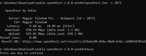

Eléggé stabil, újraindulás, fagyás nem volt eddig, de csak 700mbit-et tud stabilan bekapcsolt hw offloaddal -igaz néha néha felmegy 800mbitre- Míg gyárival és padavannal megvan stabilan a 900mbit.

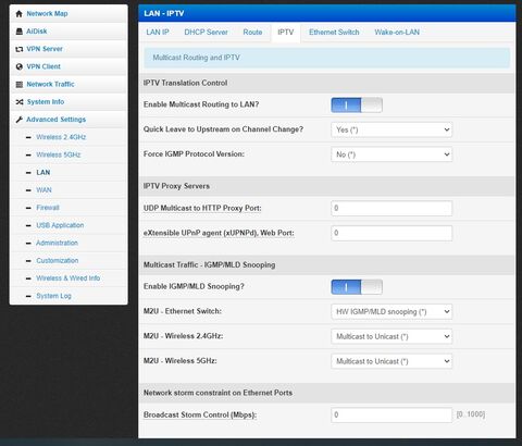

Próbaképpen beraktam a Tp-link C5V4 routert szintén padavannal, az iptv beállítások megegyeznek, de azon pikk-pakk váltja a csatornákat. Ezek a beállítások. Van ötlet a Mi 3G-n miért lassú ?

TP-Link Archer C5 V4 Padavan 3.4.3.9L-101_275b5f4 firmware, Magyar Telekom 1/1Gb -s optikai net Sagemcom F@st 5655v2 ONT -al.
Az ONT csak modem funkciót lát el, minden egyébb kikapcsolva rajta.
A netkapcsolatot a router építi fel.Szerk:
IPv6 -t is kap a router. /Ez a MT -nél fekete bárány mostanában./ -
