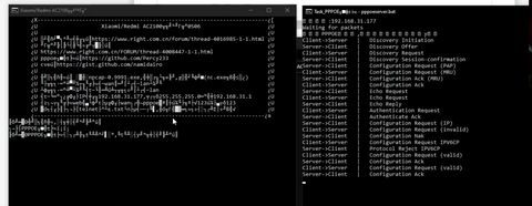

Papamaco
Üdv.
Xiaomi Redmi AC2100 router Padavan firmware felrakásába kezdtem be, valamikor nyáron már csináltam, akkor sikerült kisebb fenakadásokkal,de össze jött, most viszont semilyen megoldással nem akar össze jönni, sem mac os alatt,sem windows alatt, mindig problémába ütközöm.
Valaki Nyíregyháza és környékén tudna e segíteni esetleg ebben? Természetesen nem ingyen kérném. -

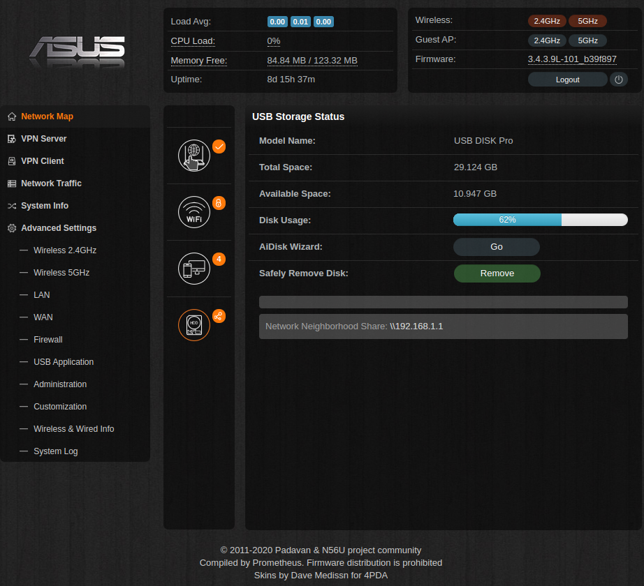

lopertpeter
Új build
2020.11.29_RT-AC1200GU_3.4.3.9L-101-DM38_6e92a81.trx
Full skin, wifi led fix. -
