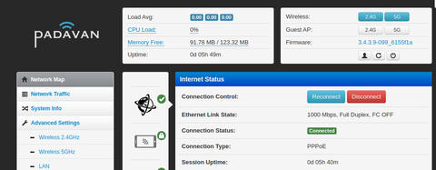

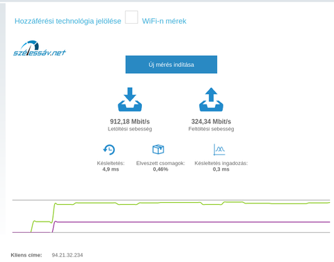

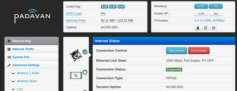

Tolok fel képet a router és a pppoe session uptime-ról:
Eddig még nem szakadt. -
attilav2
Most tesztelek egy a github repóból magam fordította hanwckf fw-t(3.4.3.9-099_6155f1a skinek nélkül fordítva, mert csak így működik a webfelület, a gitee.com-os repóból fordítva működik skinekkel, de az régebbi forrás), ha windows10-en mérek szelessav.net-el akkor csak ~ 750-800mbit körül megy a net, ha arch linuxon mérek akkor ~930mbit megvan. Windowson a lan drivert frissítettem, de ennek ellenére maradt az alacsonyabb sebesség. Érdekes. Nem tudom hogy ez a hanwckf fw miatt van e. Marad kíváncsiságból a hanwckf 1-2 napig, arra vagyok kíváncsi szakadozik e a pppoe kapcsolat.

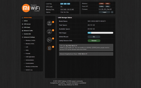

Minden happy, csak a menü nem mutatja ha fel van csatolva a háttértár.
Létrehoztam benne a transmission mappát, azt látja az mc. A többi tartalmat nem, még a háttértár cimkét sem.
Lehet hogy ez bug?
Letölteni még nem próbáltam rá.
A háttértár ext4.
Eddig a háttértár 66u b1 routeren volt Hgg fw-el. Ott nem volt ilyen probléma.
Ez alapján került rá a transmission.
Köszi -

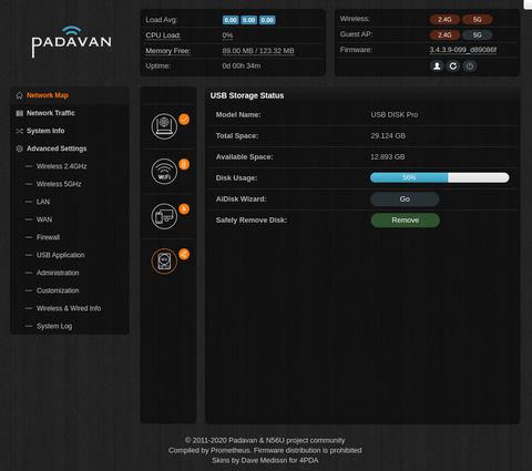

attilav2

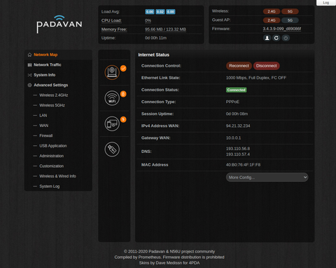

Nekem is sikerült hanwckf fw-t forgatnom skinekkel. Debian chroot környezet kellett a hibamentes fordításhoz, találtam egy leírást hogyan lehet ezt Arch alatt megoldani.
A skinkészletet a prometheusból szedtem ki ezért az áll a router weblapja alján hogy prometheusban lett forgatva, de nem, from scratch lett forgatva, prometheus nélkül.
Íme egy kép:

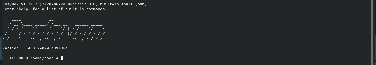

Másmilyen a logó. Még ismerkedek vele. Ezek vannak beleforgatva: Link
SSH:
