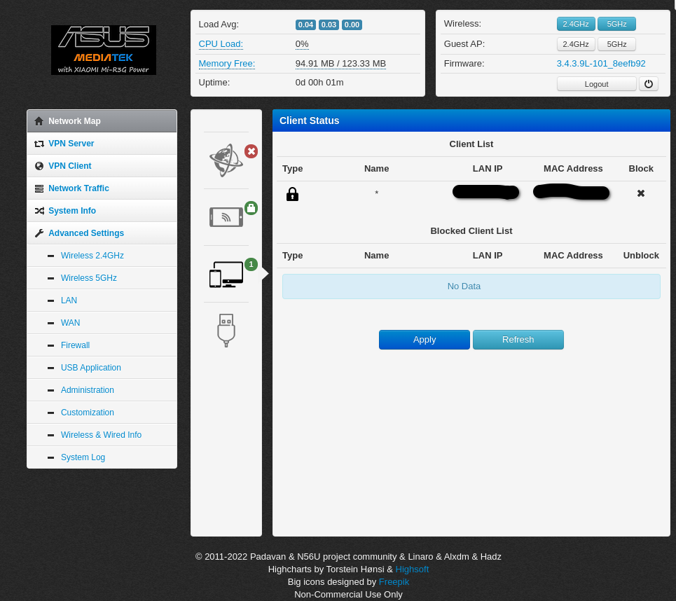

Beleapplikáltam a Sergey fw-be a lite skin pakkot, meg hozzácsaptam pár opciót a konfigban, proxy-k, ftp szerver. Ha leforog a MI-R3G fw, megy is fel a tárhelyre az 1200GU-val együtt(ebből már leforgott a skines verzió). Átnéztem a commitokat, nekem úgy tűnik hogy a fontosabb wifi biztonsági javítások benne vannak. Nincs szétbarmolva hülyeségekkel ez a Sergey fw, ellentétben a mahtabbal, bár az tény hogy a csomagok a mahtabban a legfrissebbek, így elvben abban kevesebb biztonsági lyuk van.
attilav2
Sergey Hadzhioglu fw MI-R3G-re: Link
attilav2
1200GU-ra leforgattam a Sergey Hadzhioglu féle fw-t: Link
Ha az időmbe belefér akkor lehet leforog most a MI-R3G-re való is.
Logót szebbre (átlátszóra) cseréltem:
Skinek nincsenek. -

Beleforgattam az új logódat az 1200GU fw-be, lekicsinyítettem a megfelelő méretre, az eredeti asus logó 150x71 pixel, a tied nagyobb, a gimp 150x68 pixelre engedte lekicsinyíteni.
Ilyen lett a végeredmény:
Persze a logód eredeti méretben is befért volna csak ahhoz módosítani kell a főoldalon valami css-t, ahhoz nem értek, ha megosztod hogy html melyik fájlban mit és hol írtál át akkor talán meg tudom csinálni. -

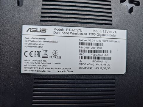

SSH-n akarok padavant telepíteni ACU57-ra, de ezt írja
admin@RT-AC57U:/tmp# mtd-write -i /tmp/RT-AC1200GU_3.4.3.9L-101-289c95a.trx -d l
inux && reboot
Segmentation fault -
