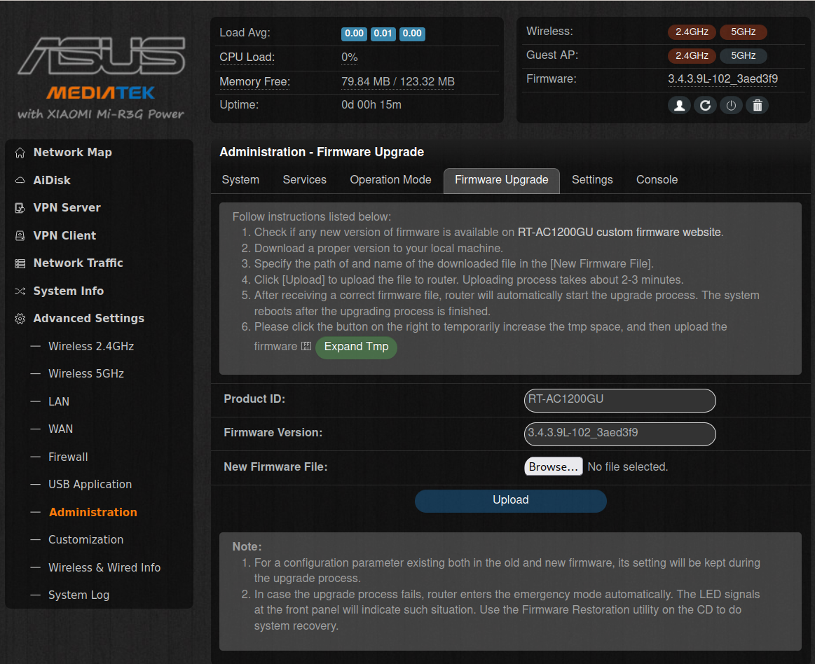

Intruder2k5
#3884
Valami optimalizáció lehetett mert közel 1mb-tal kisebbek a fw image-ok a mostani állapotból forgatva a korábbiakhoz képest. Igyekszik szergej.

Intruder2k5
#3884
A szemeteskuka ikon a jobb felső sarokban is hasznos, most kipróbáltam, tényleg felszabadítja a memóriát, egy masszívabb torrentezés után jól jöhet.

Intruder2k5
#3882
A Common.tar.xz-ből(fenn van sergey repójában) kinyerhető a lite és a full-theme-pack, onnan vettem ki a jquery.js-t. A screenshot már az új fw-vel készült, és működik a téma mint látod

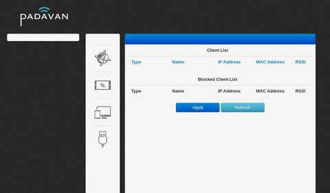

Bejon, de nem reagal a gomb.
Egyik oldalon se. -

Udv.
hadzhioglu -tol a 92bd73c6 NE TEGYETEK FEL a routerre.
Archer C2_v1 es MI_R3G -re forgattam es kakukk lett a web gui.
R3G -t a breed -el tudtam helyre hozni. A marc. 31. 267ee87 commit mukodik.
C2 folyamatban. -

Ezt felteheted rá: RT-AC1200GU_3.4.3.9L-102-4cf065d0ba_with_MC.zip
Minden működik benne, téglázni pedig nem tudod, mert az asus-okban ott van a tftp recovery mód, amit a gyári restoration tool is használ.

Padavan fw-ben nincs reklámblokkoló, legfeljebb ha utólag telepítesz rá valamit. Vannak ilyen scriptek szerte a neten, én személy szerint sosem próbáltam egyiket se.
Telepíteni ugyanúgy kell mint a Tomato-t, recovery mód, és ASUS Firmware Restoraton Tool.

Ahogy nézem szergej vissza is vonta ezeket a commitokat, és a css file-ban újra 960px van.
kikinda2
Intruder2k5
#3831
Sok értemét én sem látom. Ha talán végtelen hosszú sorok lennének, akkor lenne. Így azonban csak ronda.

#3831
Akkor maradj az eredetinél, így a kép alapján nekem sem tetszik az új.

Megint variált valamit szergej a megjelenítéssel:
A padavan-ng.tar.gz fájlnevet nevezed át padavan-ng-skins.tar.gz vagy padavan-ng-themes.tar.gz -re, az egyértelműség kedvéért.
