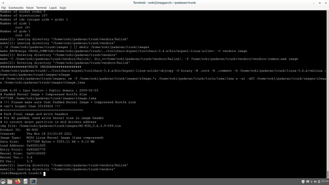

Most egy MagyARCH linuxon próbálkozom vele. Csak nem a /opt mappában hanem a /home/saját mappámban csinálom, mert itt nincsenek jogosultsági gondok. Már a build toolchain megvan, Most editálom a config fájlt.
Van a config fájlban egy érdekes opció:
### Build ROOTFS_IN_RAM firmware mode (kernel+initramfs).
### Decreased firmware size, but more RAM used, slow boot.
### Also allow build image for load w/o flash from UART console
#CONFIG_FIRMWARE_TYPE_ROOTFS_IN_RAM=yFigyelemre méltó, de nem választom ki.

Ubi 18.04-en a fentebb jelzett commit szerinti állapot nálam simán lefordult. Vállalkozó kedvűek tetszőleges másik commit állapot szerinti forrás lefordításával is kísérletezhetnek, csak előtte törölni kell a padavan-ng mappát és elölről kezdeni a folyamatot. -
Ez szerintem jól sikerült.

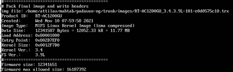

Variál valamit mahtab uddin, a sikeres forgatáshoz le kellett cserélnem az automake-t a régebbi 1.15.1-re, és a mivel a rendszerből el kellett távolítani az automake csomagot az vitte magával a libtool-t is, ezért a libtoolt is fel kellett rakni külön forrásból, abból a legfrissebb is jó volt, nem finnyáskodott rá a mahtab.
Több fajta ubuntun is belefutottam ebbe a problémába. Ha a gyári automake csomag eltávolítása után fel szeretnénk tenni az 1.15.1-es automake-t akkor a --prefix=/usr el kell futtatni a ./configure -t és ugyanígy kell eljárni a libtool-nál is.
Az automake itt található: https://ftp.gnu.org/gnu/automake/
a libtool itt: https://www.gnu.org/software/libtool/
Szerencsére gyorsan lefordulnak ezek a csomagok. -

Az nem lehetséges hogy azért fagy időnként az 1200GU mert amd procin forgatom a fw-t és a gcc valamiért hibás futtatható kódot(pl memory leak) gyárt a router alapját képező mips platformra AMD X4 860K-n ? Vargalex ez lehetséges ? Mert intruder2k5 tudtommal intelen fordít és ha jól tudom akkor trance89 is.
