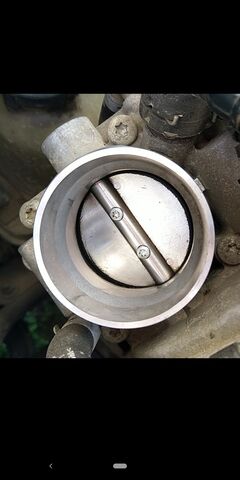

diegho
ricsi8800gt #93081 üzenetére
Ez fojtószelep, nem EGR.

Magnum_
ricsi8800gt #93075 üzenetére
Emlekeim szerint nekem kb annyi volt.
ricsi8800gt
H Astra esetében mennyi az alapjárati fordulat szám ? nekem 800-at mutat

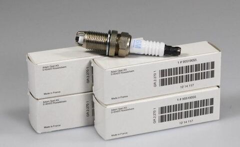

Tikakukac
farkas-j #93053 üzenetére
Itt a gyári gyertya, motorkódra pontos. A dupla pöcöktetős és egyebek más motorokhoz vannak előírva.
