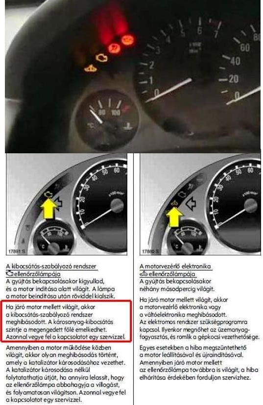

Tudom mit jelez az engine check lámpa, de ebben a kocsiban ez nem mai probléma, hanem kb. 5-6 éves (műszakin egy hónapja volt) mindig visszatér a lámpa, közben a mérésen nincs gond. Több helyen is járt ennyi idő alatt senkinek sem sikerült megoldani, én is elolvastam mindent amit találtam, a tipp az, hogy valami elektronikai probléma az ECU-n belül.
mohabá 007
"...Úgy tűnik ez a módszer nem működik nálam, rendes kiolvasóm pedig nincs.."
Leírtad miért nem működik,: "...Viszont az simán lehet, hogy ki van égve és azért nem ad hiba kódot sem a pedálos módszerrel..."
A szűrőcserétől nagy csodát ne várj. Szerencsés esetben a műszaki vizsgáig még elmegy a gép, de ott vastagon bukovári.
Téged az se zavar,hogy "...Az Engine Check világít (mondjuk az már ilyen egy ideje).."Ez akkor jelez, ha a károsanyag kibocsátási szint, a megengedett szint fölé emelkedett azaz,az ECU-nak nem tetszik a kat működése.Valszeg a lambdaszonda se százas, ennek egyik jele a nehézkes indulás......

P1811-es hibakód mire utalhat?
2005 2.0 Diesel Zafira.
Nem indul az autó! -
mohabá 007 #87464 üzenetére
Gázadásra sem indul. Az Engine Check világít (mondjuk az már ilyen egy ideje), hibakód kiolvasásra ezen működni-e kellene a gáz+fék, utána gyújtás módszernek? Mert nem kapok semmit.
Adott egy 2001-es 1.8-as Zafira A. Az a probléma vele, hogy melegen nem indul, illetve néha hidegen sem, kb. egy hete csinálja. Miután beindult nincsen vele probléma, szépen jár. A motort átforgatja, szóval nem akksi és nem önindító. Másodsorban arra gyanakodtam, hogy nem kap benzint (ilyen gondunk volt már vele többször is), de a légtelenítő szelepet lenyomva a motor mellett spriccel a benzin szóval úgy tűnik nem ez a gond.
Mi lehet a gond szerintetek? Olyat olvastam, hogy a főtengely jeladó hibája okozhat hasonlót, indítózásnál kicsit megemelkedik a mutató, de csak nagyon minimálisan szerintem az kb. 25-50-nek felel meg a skálán. -
