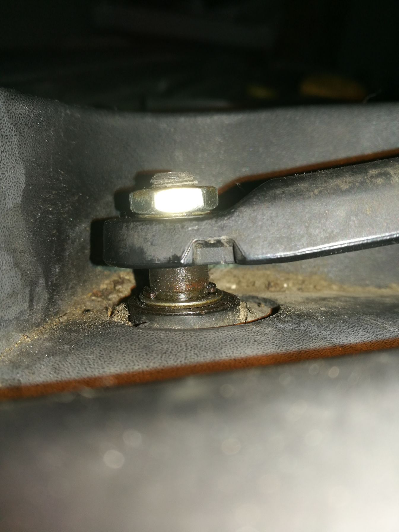

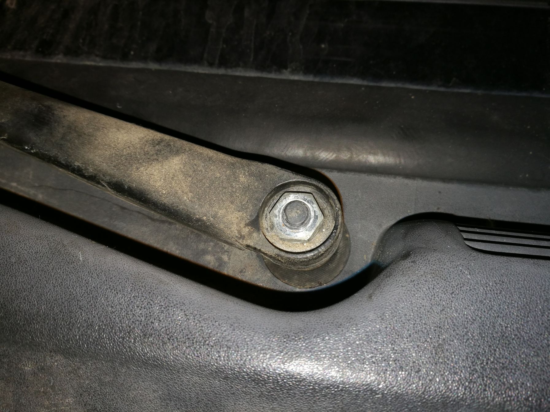

G Astra 2005: előfordulhat, hogy az ablaktörlő karokat nem csak 1 anya fogja felülről?
Le kellene szedni mind a két kart (csappantyú csere..), kicsavartam a két anyát, alattuk 1-1 alátét, de nem akar a kar lejönni, kaptak 1 kis rozsdaoldót is, próbáltam alulról feszíteni is 1 kicsit, de meg se moccan egyik se. Lecibálni meg nem akarom..Ezen a videón pl. "simán" lehúzza.

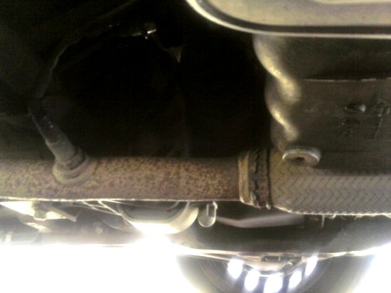

Nem tudom,hogy a tiéden hol van a csatlakozó rész,keresd meg.A szonda, a kipuf cső részén van,kb úgy mint itt: (Z10XE) [kép]
Innen indul,és felmegy a motortérbe.Nézd meg,nem sérült e a vezeték valahol.Az is lehet, hogy a hibajelzés magától megszünik,csak időnként random jön elő. -

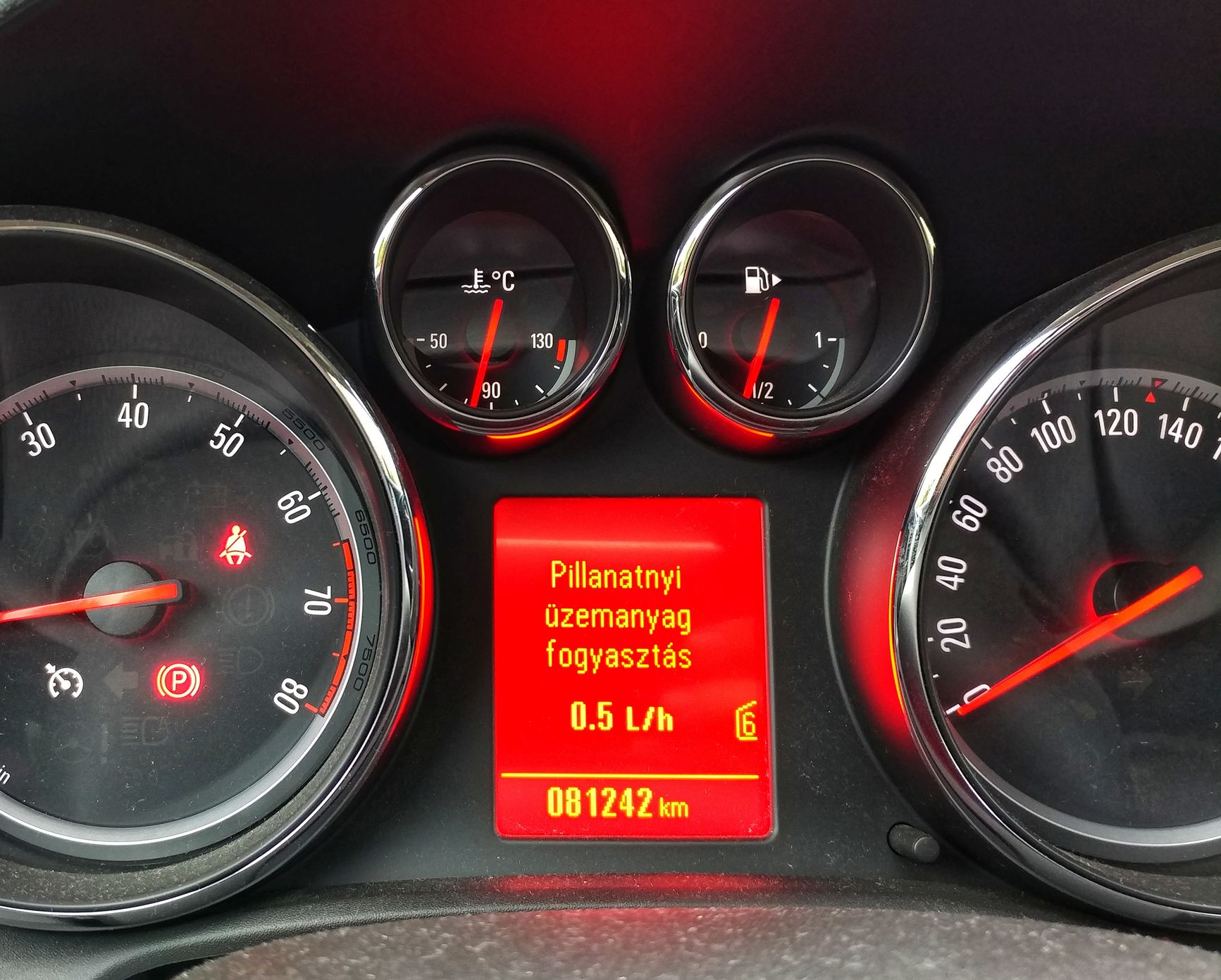

2014-es opel astra j-be van e lehetőség, hogy mutassa a pillanatnyi fogyasztást?
Nekem csak a futott km-t mutatja. -

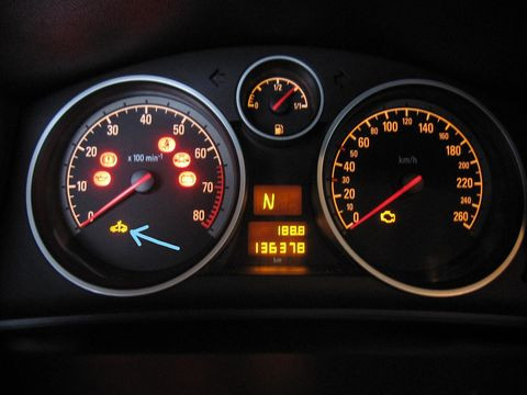

Szerintem ez a katalizátor utáni monitorszonda hibát mondja. Még az is lehet, hogy csak sima kontakt hiba.Húzz szét a csatiját, nézd meg
Hol van neki a csatlakozó ?
mohabá 007
ricsi8800gt #86259 üzenetére
Nyugi, csak semmi pánik.
Az ECN1463 hibakód az már nem hiba, csak még nem felejtette el az ECU.
"…Az ECU csak azután törölheti az átmeneti hibát, ha az 40 felmelegítési ciklus alatt nem jelenik meg újra. Egy felmelegedési ciklus a gépjárműnek egy működési időtartama, amely elégséges ahhoz, hogy a legalább 22 fokra lehűlt motor hőmérséklete a motor elindítását követően 70 fokot érjen el…” Az ECU 1 beindítás alatt azt érti, hogy a motor eléri az üzemmeleg állapotot.(olaj,hűtővíz üzemmeleg állapot).."
Az ECN1161 = P1161
P1161 - Heated Oxygen Sensor (HO2S) Heater Control Circuit Bank 2 Sensor 2P1161 = fűtött oxigénérzékelő (HO2S) fűtésszabályozó áramkör 2 bank 2 érzékelő.
Ha tévedek, majd a hozzáérők kiigazítanak.
Szerintem ez a katalizátor utáni monitorszonda hibát mondja. Még az is lehet, hogy csak sima kontakt hiba.Húzz szét a csatiját, nézd meg.

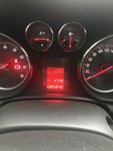

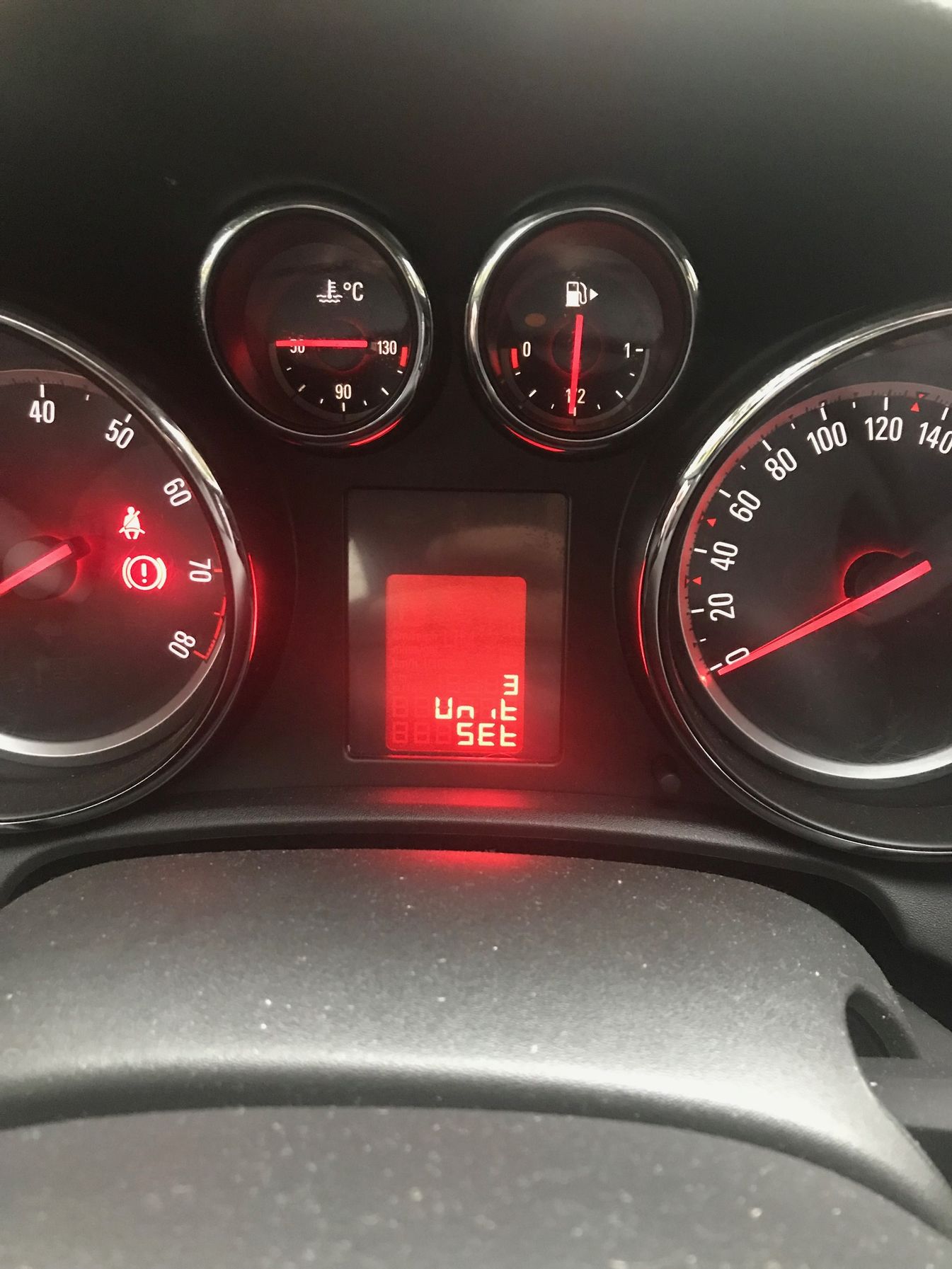

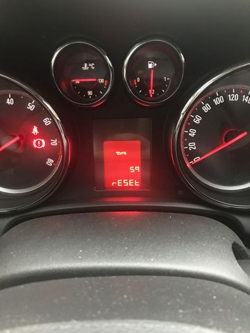

Friss Astra J A16XER tulaj vagyok, az 2014-es, és néhány kérdés felmerült bennem, ha tudtok, megköszönöm a segítséget:
Menüben láttam szoftverfrissítési lehetőséget. Ez mennyire elérhető, érdemes ezzel foglalkozni?
Téli garnitúra felszerelése után világít a guminyomás visszajelző. Láttam neten megoldást, hogy a BC-ben hogyan lehet resetelni és tanítani, ellenben az én autóm nem BC-s. Tudtok így erre megoldást?

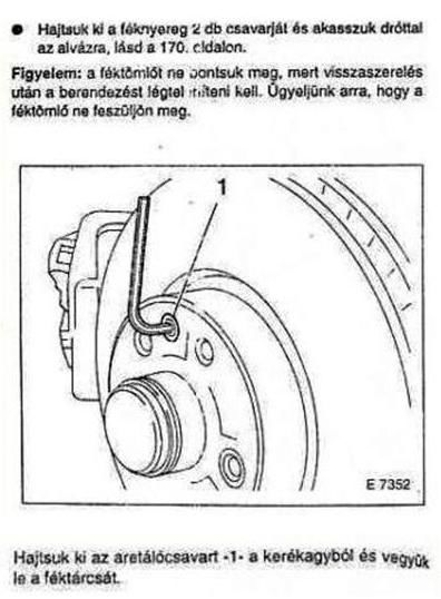

Várj, lehet, hogy rosszul írtam. Leszedtem, megmértem. Tárcsa alsó határon, betét +1mm. Mindenképp kicserélem, de tavaszra terveztem a dolgot. A kérdés, hogy kibírja-e addig.
Belül is ugyanakkora a betét, de látszik, hogy a tárcsa belső felső vállát kezdi fényesíteni. Lehet, hogy trapéz alakú a betét, és ahogy kopik, úgy nagyobb felületek fekszik fel, ezért ér bele a vállba? -
