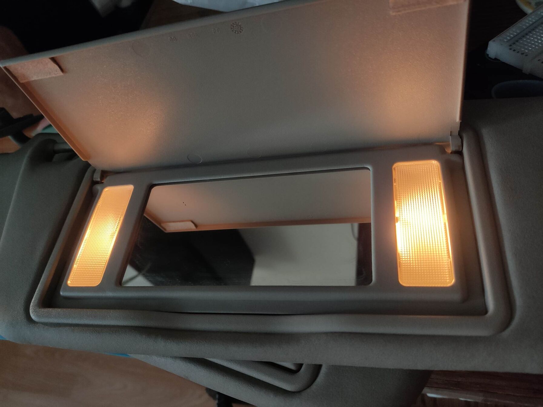

Világítós napellenző: [kép]
Valaki talált már esetleg belevaló led-et a gyári izzó helyett?
Gyárilag elég keskeny van benne (5-6 mm), de amiket lehet kapni az mind szélesebb (9-12 mm)..
[kép - gyárija bal oldalt] -
