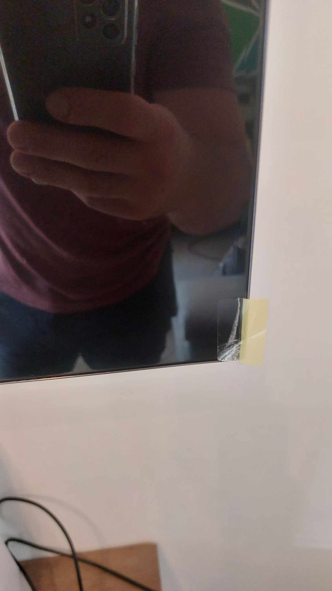

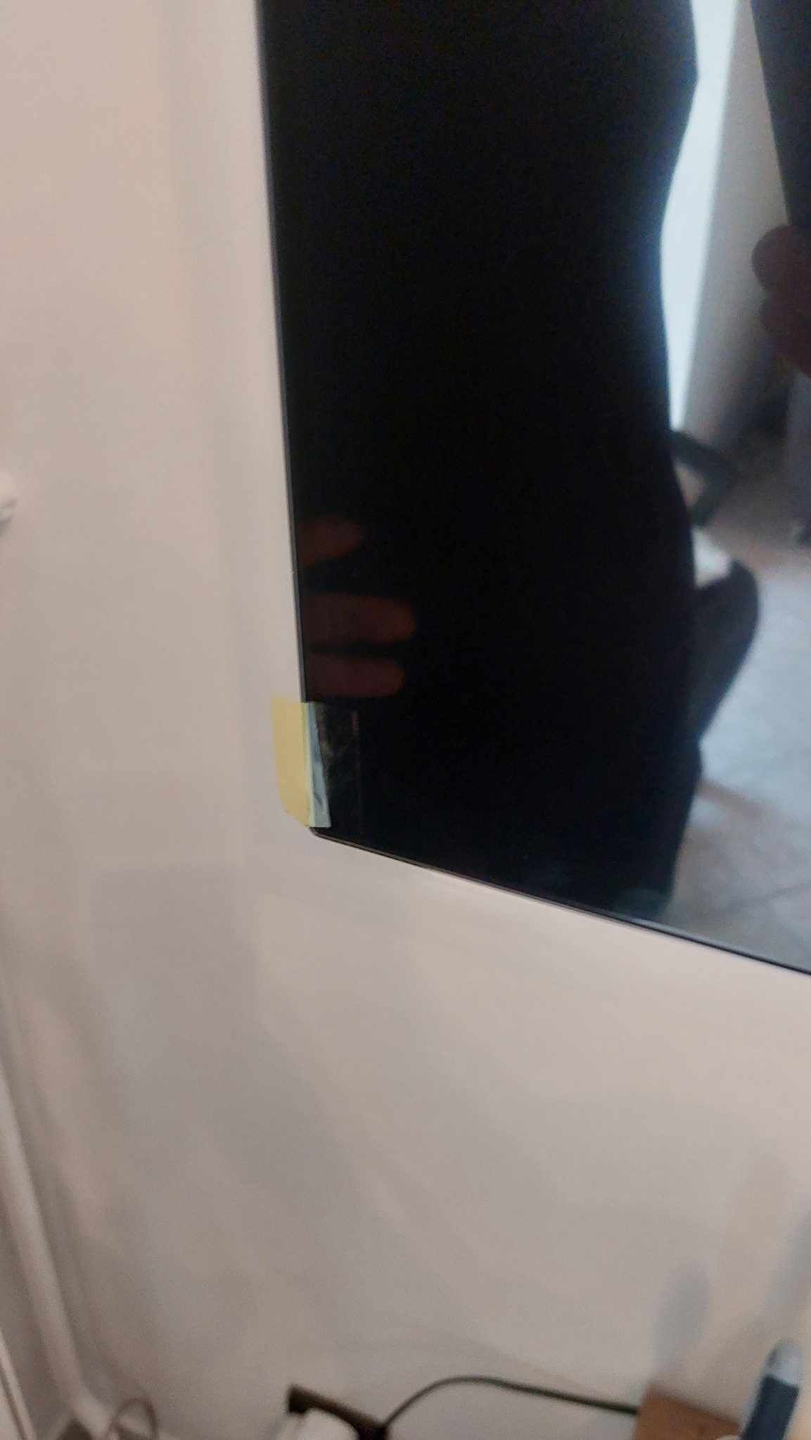

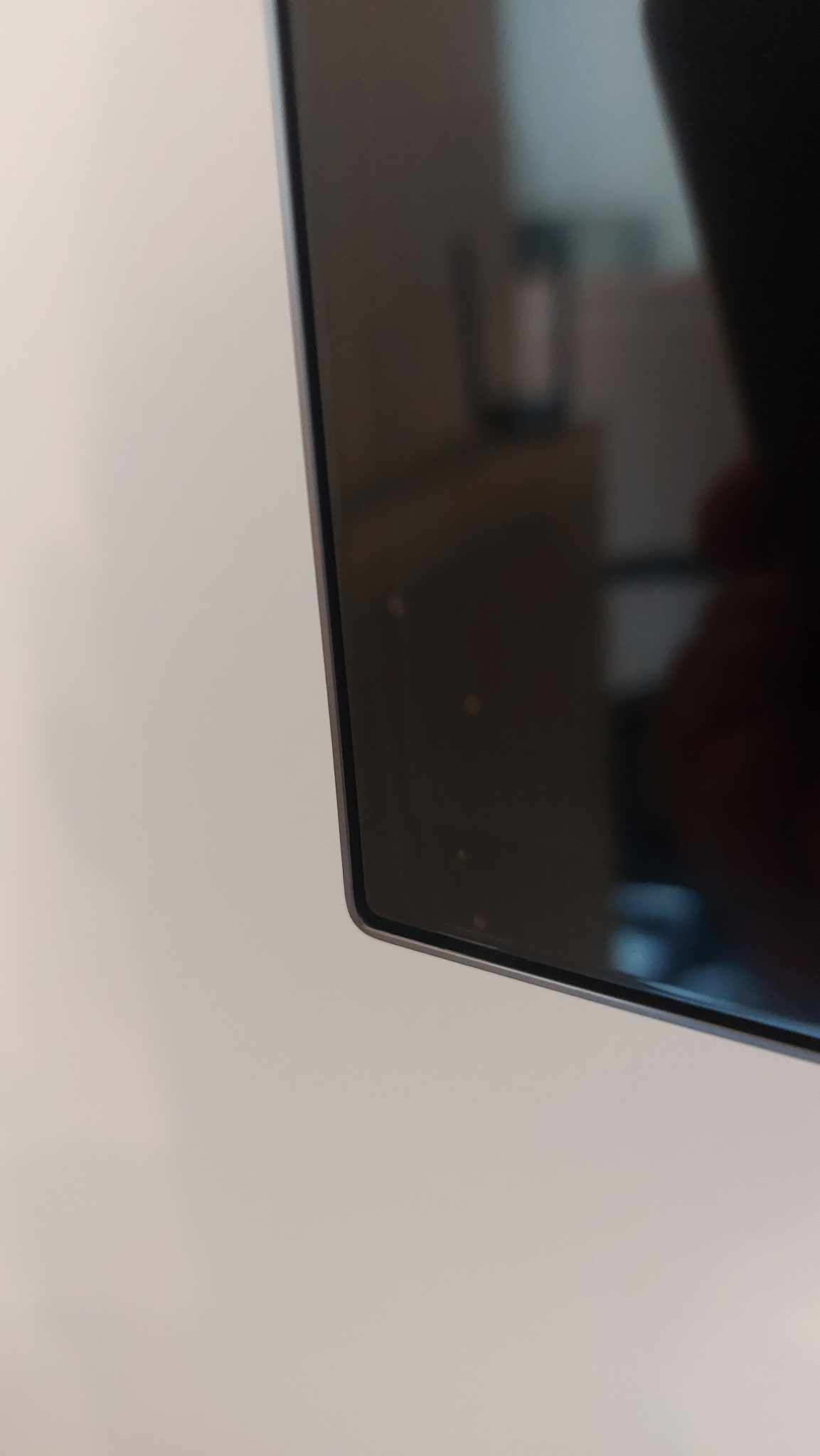

Telekomtól rendeltem 65-ös LG C21-es tv-t
Szeretnék 1-2 dolgot kérdezni:1. Nem volt a kijelzőn fólia, csak a jobb bal alsó sakrában celluxos ragasztó, amit ha leszedtem felbubisodott a kijelző mintha fólia lenne alatta, de utána el is tűnt, de azért csatolok képet. Jól sejtem, hogy ez nem egy érintetlen készülék? Amúgy a helyén nem látok semmi pixel akármilyen hibát, tökéletes a kép. Távirányító minden bevolt csomagolva.
2. Kicsit sikerült összefogdosni, mivel érdemes letörölgetni az ujjlenyomatokat?
3. Valahol meglehet nézni a kijelző időt?Tudtam, hogy tükröződik, de ebben az asszony szinte sminkelhetne
Előre is köszi a válaszokat!

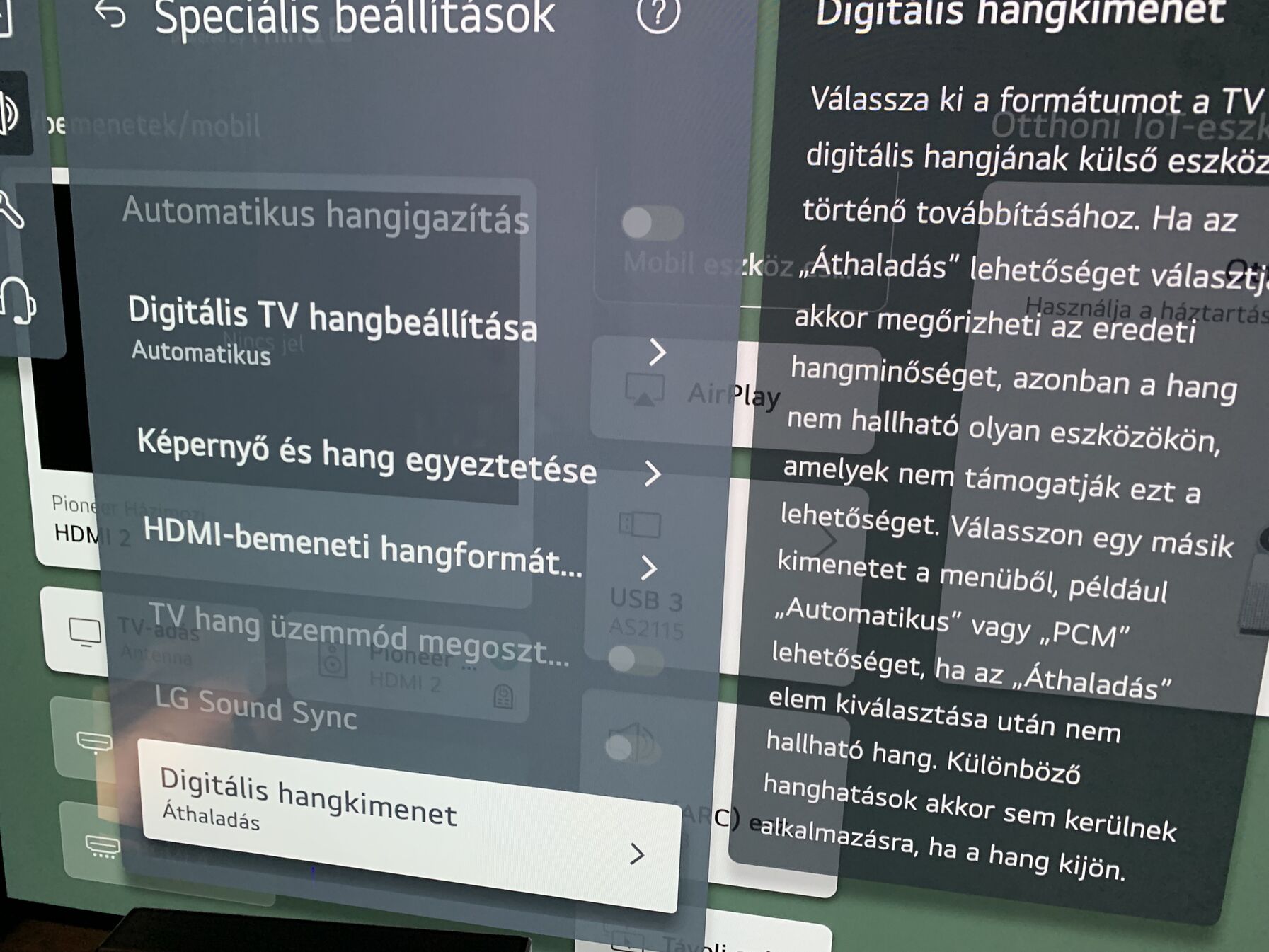

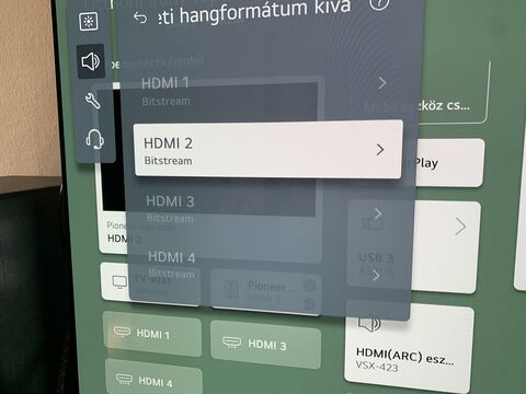

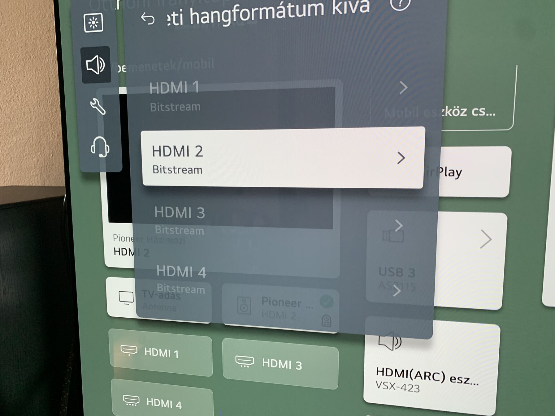

Állítsd a TV-n a jeltovábbítást bitstream-re valahol az ARC beállítás körül, hogy az erősítő dekódolja a hangot. Gondolom most azt látod az erősítőn, hogy PCM.

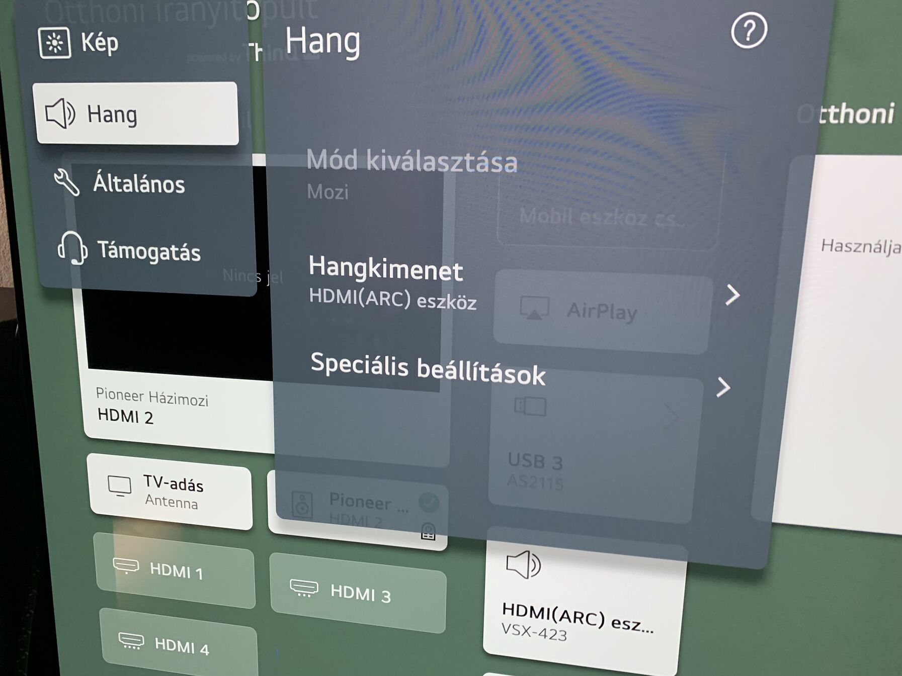

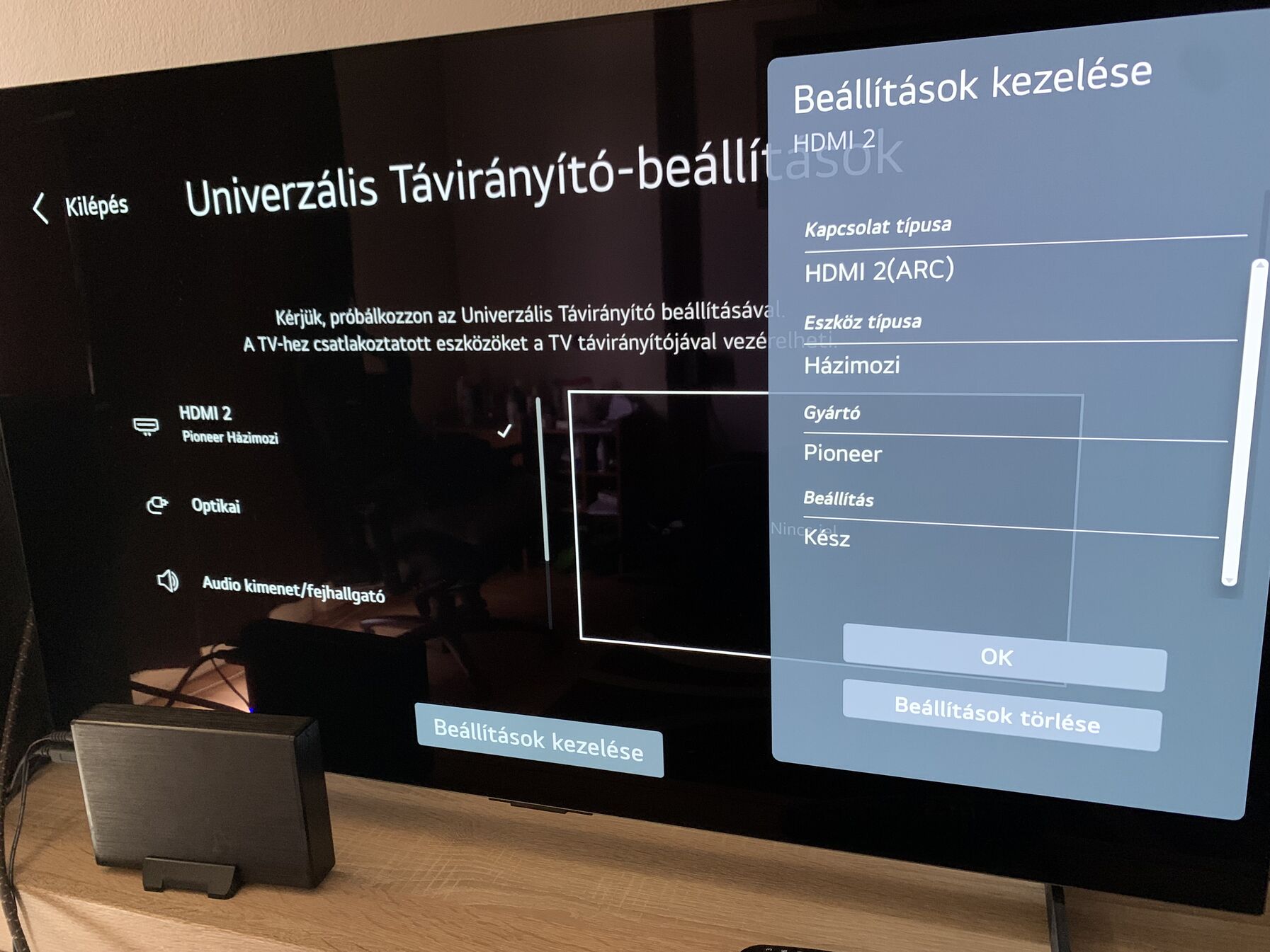

Én is úgy gondolom, hogy működnie kellene.
Az eARC nincs bekapcsolva, de ha bekapcsolom akkor is csak sztereóban szól, az erősítő pedig Auto Surroundon van, de Direct vagy Pure Direct sem változtat semmit.HDMI kábelt még nem cseréltem de majd kipróbálom egy másikkal is.
A TV beállításaiban viszont a HDMI CEC autómatikusan bekapcsol ha a kimenetet ARC-ra állítom, de ha kikapcsolom a HDMI CEC-et akkor pedig visszakapcsol a TV hangszóróira.
Pedig mintha valahol azt olvastam volna, hogy CEC is bezavarhat ha be van kapcsolva. -
#72042496
HELLAFLUSH
#86505
Ennek működnie kéne minden további nélkül. Csak olyan valószínűtlen dolgok jutnak eszembe, hogy nézd meg, nincs-e bekapcsolva az eARC a tévén (de szerintem ez inaktív ha az erősítő nem támogatja), vagy hogy Auto Surround módban van-e az erősítő.
Vagy talán a kábel, de hát ezer éves dolog az ARC és sztereón megy is.

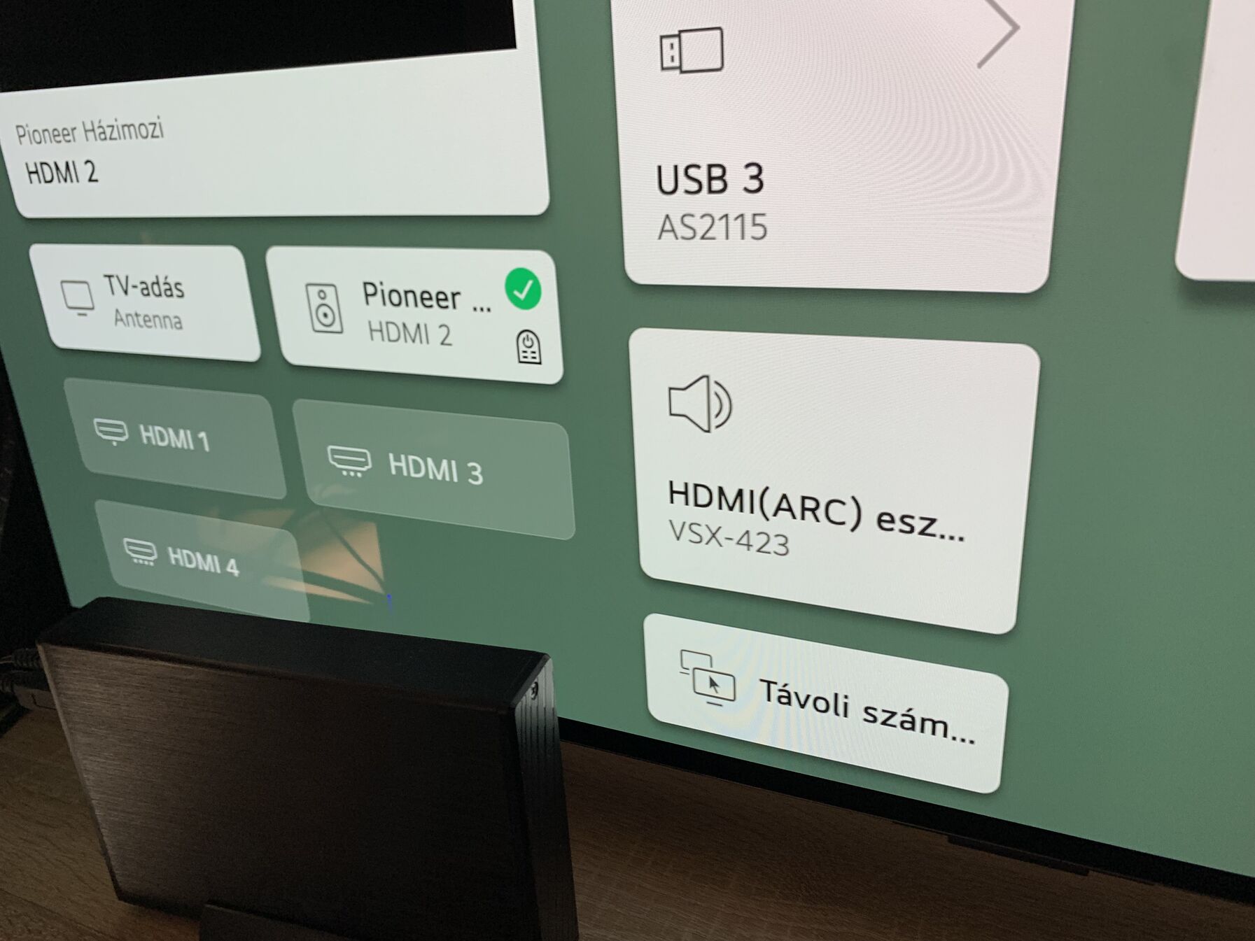

Ide is beírom hátha hamarabb kapok valami tippet a probléma megoldására.Szóval van egy LG C2-m (HDMI 2.1 , eARC) amit idáig csak optikaival kötöttem össze egy Pioneer VSX-424K erősítővel.
Tegnap viszont összekötöttem HDMI-vel(TV-n eARC-ba dugva) ami működik is viszont csak STEREO-ban szól.
Optikaival idáig a PrimeVideo-n és a külső HDD-n lévő filmek gond nélkül szóltak 5.1-ben.
A TV-n és az erősítőn az ARC be van kapcsolva, továbbá a TV-n a Digitális hang Autómatikusra van állítva és a hangkimenet sincs PCM-en hanem Áthaladásra van állítva.
Amit viszont észrevettem, hogy az erősítőn a HDMI-t lehet THRU-ra vagy AMP-ra állítani, de amikor a TV-n a hangkimenetet ARC-ra állítom akkor az erősítőn ez a beállítás átugrik AMP-ra.
Egyébként nincs más eszköz az erősítőre dugva a TV-n kívül.(Gondolom ezért kapcsol AMP-ra).Valami tipp, hogy hogyan tudnám HDMI-n előcsalni a térhangzást?
