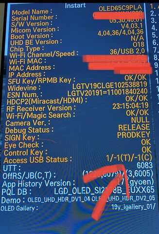

Ha már az üzemidőkről van szó: megtörtént a panel csere, ilyenkor nem kell valamit újra kalibrálni, resetálni? Honnan tudja a TV, hogy mikor csinálja a pixel refresh-eket és hasonlók? Vagy azt a panel firmware-éből veszi? Elbeszélgettem az időt a szerelővel és elfelejtettem rákérdezni.
Előre is köszi! -
