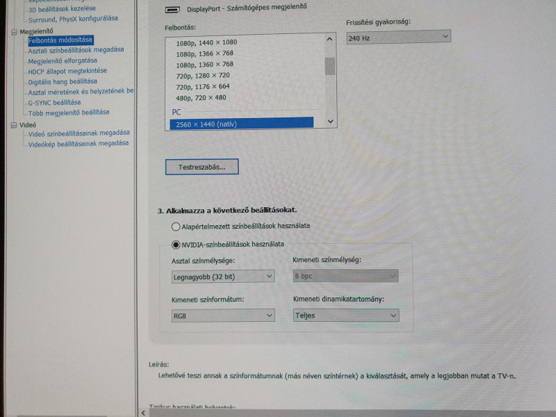

144hz-et még engedi akkor még 12 bitet ír 240-nél visszaáll 8 bitre.

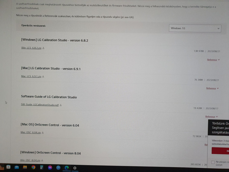

Neked is köszönöm.Írtam fórum társnak, hogy sikerült ami sikerült...
Tőled is kérdezném mi a baj? Gyenge a videokártya?Hol találom ezt a drivert ?
Linkeltem a képet mit találok szoftver és illesztőprogramok résznél.
Onnan kell valamit feltenni.Ja még annyi, hogy 8, 10, 12 bit ez mennyiben számít? Mennyire látható?

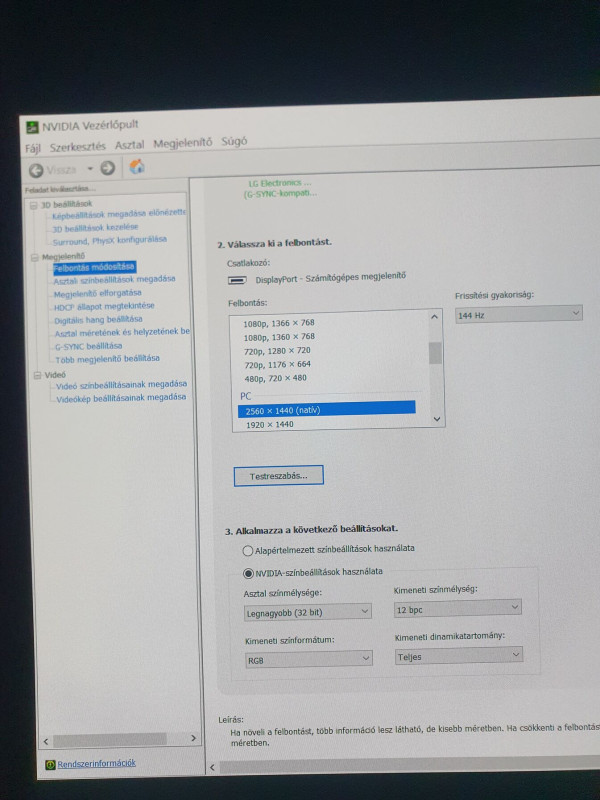

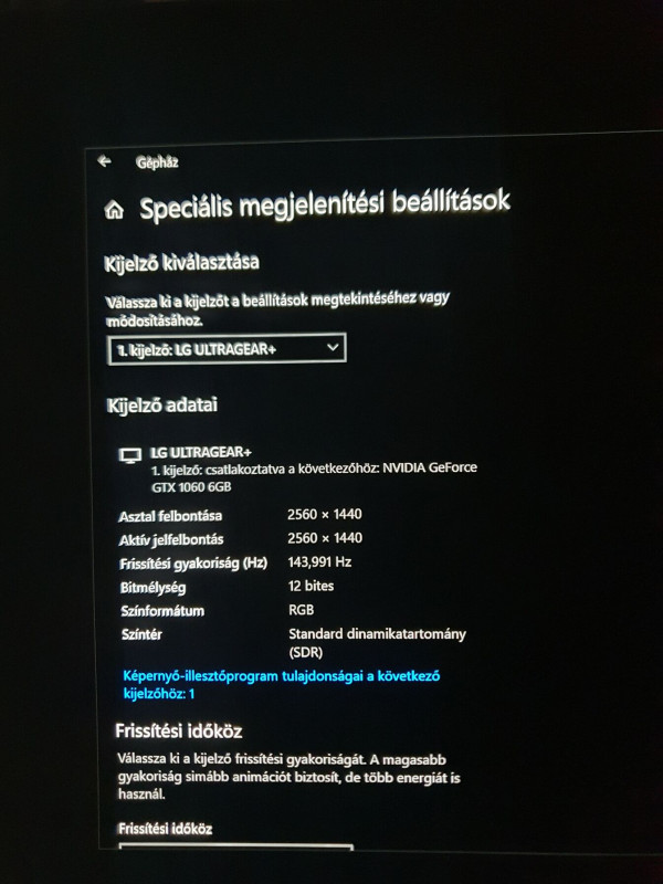

Vissza vettem 120hz-re így engedi állítani 12 bpc-re. Így most 12 bitet ír ki.De miért nem engedi?
Gyenge hozzá a videokártya? -

Amit ImpersonatoR fórumtárs is írt és még esetleg:
1 . LG ULTRAGEAR+ driver
2. Visszább kell venni az nvidia vezérlőpulton a kimeneti színformátumot 4:4:4 -re esetleg (a dinamikatartomány ugyan korlátozott lesz), mert a GTX1060 nem gondolnám hogy bír többet 10-12 bpc-vel, de lehet hogy a frekit és a felbontást is. Valahol kompromisszum lesz, de egy RTX3050-es már elég kedvező áron van. -
ImpersonatoR
Nekem a ROG Swift OLED PG27AQDM van és engedi 10 bitre állítani.
Windows 11 et használsz? Ha igen kapcsold be a HDR használatát windowsból akkor át kell ugorjon 10 bitre (próbát megér)
Esetleg vedd vissza 120 hz re nézd meg akkor engedi e ?
Az 1440p 240 hz 12 bit elég vadnak hangzik nekem elsőre.

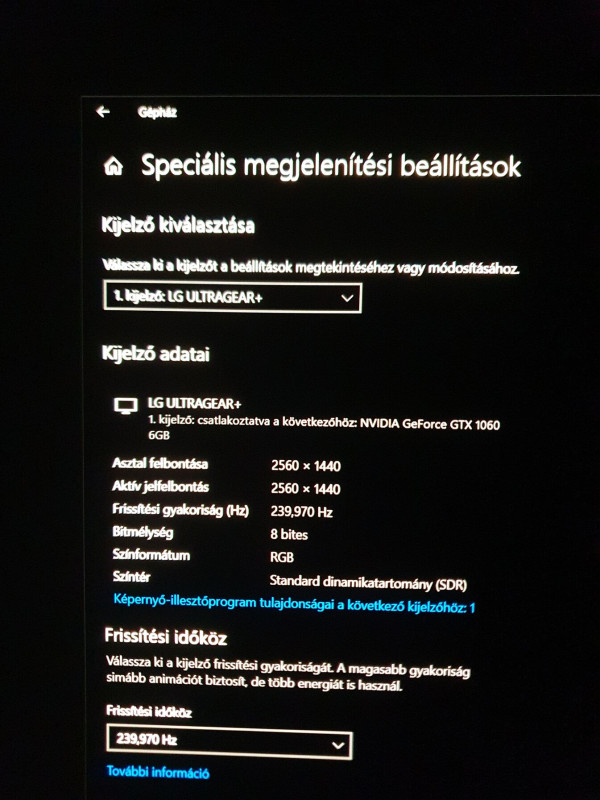

Ajánlották ezt a topicot kérdeznék LG 27es monitor ügyében.
LG 27GR95QE-B az alany.
Itt a winben 8 bitet ír csak.
Itt meg nem lehet állítani, mikor egy videóban srác tudja akár 10 vagy 12re is állítani.. nálam szürke..
(Videokártya egy Nvidia gtx 1060 6gb, Giga Aorus Elite v2 lap, r3600 proci, 32 GB 3600 cl16 rám, )
DP-vel van csatlakoztatva a számítógéphez.
Eszközkezelőben PnP monitornak írja, kell vmi drivert telepíteni?
LG oldalon támogatásnál szoftverekek és illesztőprogramok résznél ezt találom:
Köszi szépen ha tudtok segíteni.Üdv:

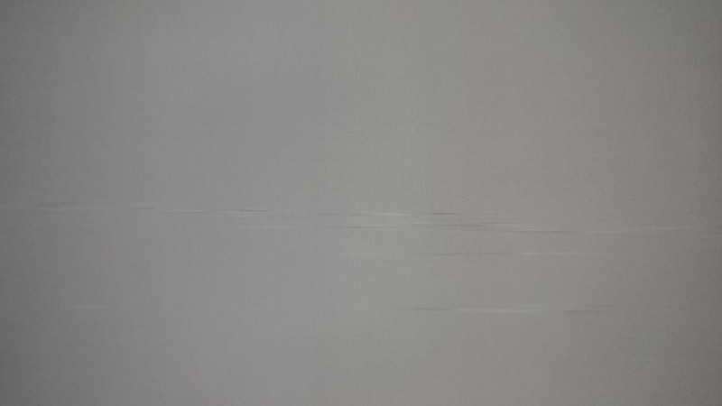

Egy tipikus WOLED kijelző hiba:
1x futtatott pixelfrissítő javította.
A hiba megjelenésének oka lehet a napi 12+ üzemóra (OLED fény 35), amely sok kompenzációs ciklus kimaradást eredményez. De lehet a tőlünk pár km-re történt 12 db földrengés is (magnitúdó:2,5-4,1), vagy egyéb... -
