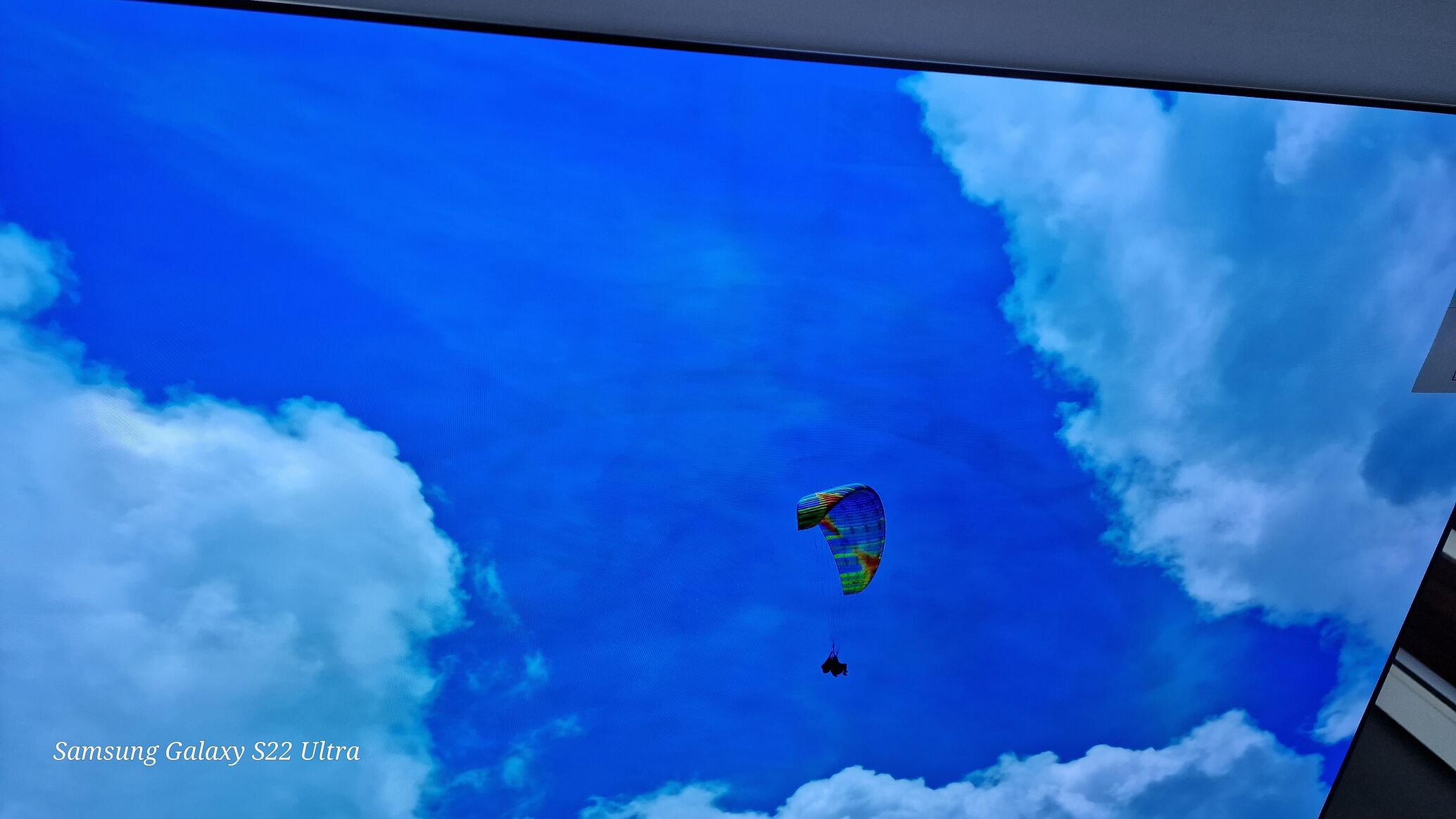

Egy kis dühítő érdekesség....
Tegnap és ma mediamarkt és Euronics között ugraltam ...kezdtem média...összes LG beégve egy bizonyos kristályos jelenet(4-5 percenként 5mp ívelő fagyott kristály).... [kép] jön az eladó...hát igen ezek a forró oled tv-k, de nézd meg ezt a samsungot ami nem forró és még nagyobb is a fényerő stb stb ez sose egy be stb stb .....
Hazajöttem, utána olvasgattam, majd ma kezdtem Euronics....ugyan az az LG keszulekek ugyan az a promó videó több mint egy hónapja és semmi baja a panelnak....pedig Euronics is aramtalanit éjszakára .
Egy laikus simán megvette volna rögtön a samsungot, mondván huu ez tényleg hideg, hu ez már nem tud beegni stb stb...
Pedig pont hogy a tesztek alapján a Samsung ég be könnyebben és hamarabb...xd
Tudtam hogy a média nagyon samsungos és hogy talán még kapnak és érte valamit, de hogy addig fajuljanak hogy inkább be égetik a konkurenciát, csak hogy a saját szarjait vigyék az emberek, ez durva..... -

65C2 van tv-re és filmezni, 3,5 méterről ott is "zavar" a nem egyforma méretű keret. Ott legalább a pixel eltolásos ugrást nem veszem észre filmek alatt.
