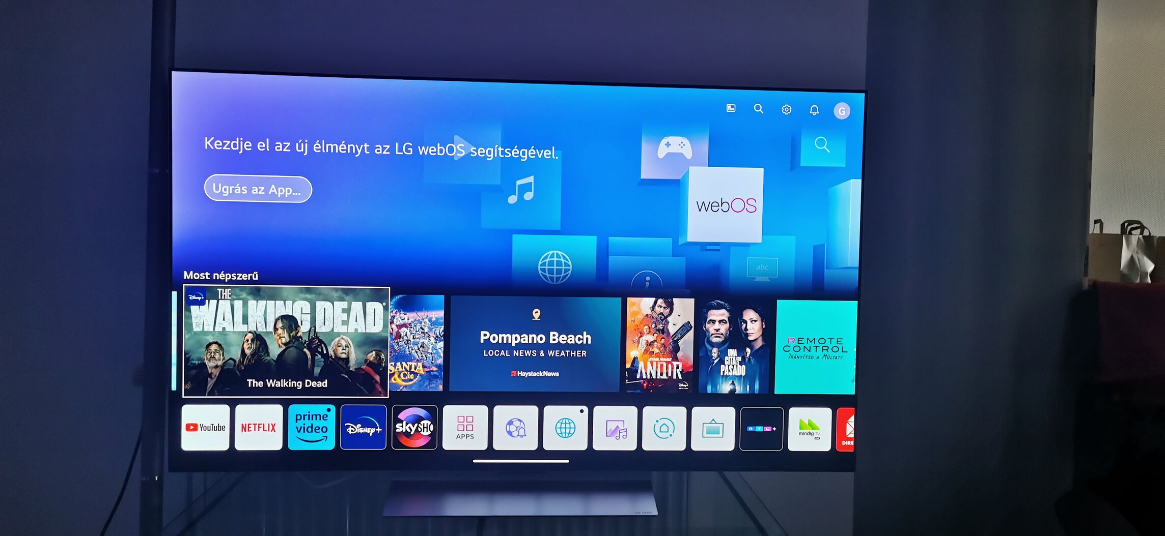

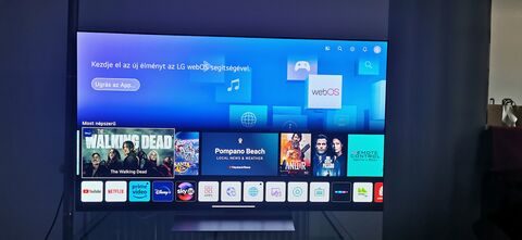

Kicserélték a Samsung 65S95B TV készülékemen az egész OLED panelt (Oktogon szerviz) Viszont az elektronikát vagy vezérlőpanelt nem, vagyis az maradt az eredeti.
Ellenben ilyen sávok lettek a kijelzőn az öndiagnosztika képernyőn is felül és jobboldalt is ahol nem jeleníti meg a képet egyáltalán.
De PC re kötve pl pont fordítva alul és jobboldalt van ez a "hézag".
Szóval maga a kijelző jó csak a vezérlésbe mehetett félre valami.
Mielőtt emailt írok nekik jól gondolom, hogy az új képernyőhöz nem párosították a "régi elektronikát és ez okozhatja a gubancot ?
Vagy itt valami tök más történhetett ?
Fóliás vadi új panel volt amikor visszahozták és egyből nyomtam egy factory resetet is próba után, de ezt csak most vettem észre.

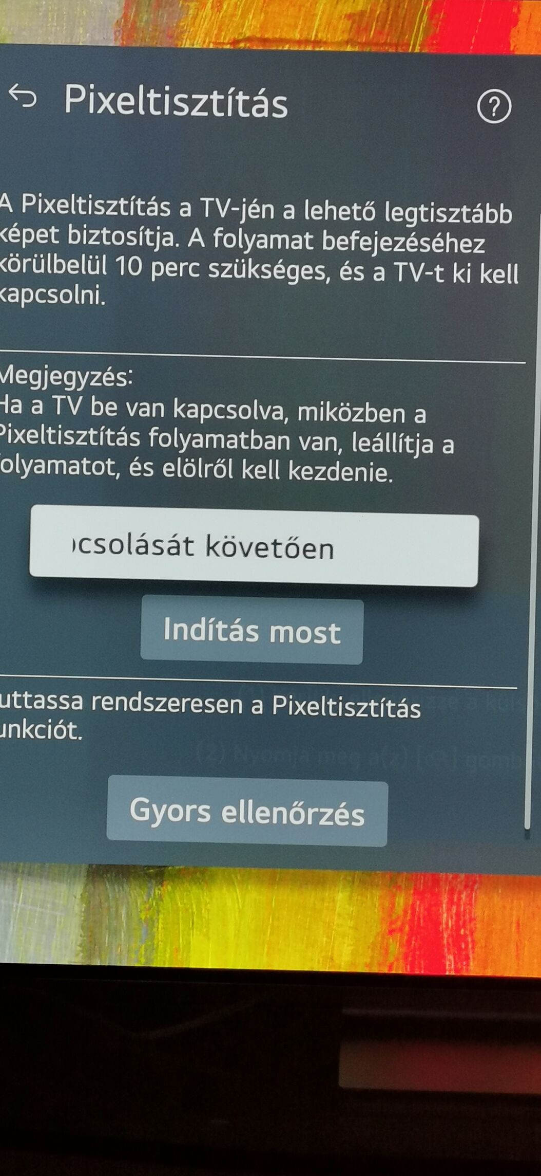

Azt írtad, hogy futtasson pixelfrissítést. Namármost futtatni csak a nagyot lehet, a kicsi meg automatikusan lefut, szóval az utóbbit nem tudod "futtatni".

Ha rám gondolsz, én továbbra sem ajánlottam nagy pixelfrissítést.
Inkább azt mondanám, hogy a userek egy része talán nem foglalkozik az ilyen hibákkal, de aki nincs képben az oled technológiával, mert mondjuk nem olvasgat fórumokat, csak vesz egy ilyen tévét, és szembejön vele ilyen csík, olyan csík, az rá fog feszülni, hogy most akkor kaptam egy hibás példányt. Bár nem tudom, használatiban erre kitérnek-e, hogy első bekapcsolásnál képi anomália tapasztalható? -

A 4 üzemóránkénti kompenzáció beállítására nincs menü opció (csak a szerviz-menüben), azt a TV automatikusan elvégzi, amelyről üzenetet nem ad. A pixeltisztítás is automatikus (2022-es modelleken 500 üzemóránként), a menüben kézzel is indítható (ez van a képen), ha elváltozás tapasztalható, pl. képvisszamaradás nagy fényerőtől. Ezek szerint minden kikapcsolás után futtatod a pixeltisztítást, amely még extrém használatnál sem szükséges már a mai modelleken. Nem kell állítanod semmit. (A pixeltisztítás elvégzéséről adott infó is csak TV tuner használatakor jelenik meg, pl. HDMI forrásnál nem).

Na meg van két kérdésem. Ezen a pixelfrissitesen nem tudok kiigazodni, eddiggi oledeknelnegyertelmu volt a 4 órás, villogott kikapcsolás után a tévé ledje, amíg csinálta, de itt semmi. Tegnap reggel legalább kiírta bekapcsolaskor, hogy lefutott, ma reggel meg semmi. Ezek a beállítások:
És ez így magától tutira megcsinálja minden kikapcsolaskor?Másik kérdés, hogy ezt a nagy semmit a tévé közepéről el lehet valahogy tüntetni?

Manuálissan nem indítottam pixelmosást de írtátok, hogy 4 üzemóra+ kikapcsolása után automatikusan csinál egyet. Gondolom ez segített rajta, pedig voltak kétségeim de teljessen eltűnt."
Ez jó hír. Nem is értem amúgy, hogy minek ajánlgatják itt egyesek rögtön a "nagy" manuális pixelfrissítést zsír új TV-k esetén, amikor a kezdetleges problémák nagy részét megoldja a 4 órás automatikus "kicsi" pixelfrissítés is.

Az LG 55 G2 ről valóban eltűnt a csik a jobb széléről pedig nem sokat használtam.
