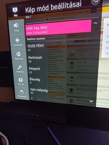

Tegnap vettem egy 42C2-t monitornak (van egy 65c2 tv is).
Most próbálgatom mi hogy lesz jó, játékra game optimizer, 50-es oled fény, ahogy nézem munkára, félig legúzott redőnyökkel meg simán elég a 10-es oled fény. Színmélység 50, felette mindent túlszaturáltnak érzek, mint egy samsung mobilt.
Szerintem 10-es oled fényen esélytelen, hogy bármi gond legyen a beégéssel munka mellett, főleg ha még variálom az ablakokat is, hogy ne ugyanott legyenek egész nap.

Én ma vettem egy 42C2-t, monitornak pc-hez, és játékokhoz. kb 1m-re ülök tőle, még megvan a "basszus ez túl nagy" feeling, de pár nap és elmúlik, ahogy tv-nél is szokott.
Inkább nézési távolságtól tenném függővé a helyedben a méretet. Milyen távolról használnád?
Vhiktor:
PC mellett, 4K120hz, 4:4:4 chroma full rgb range mellé is 85 contrast a jó érték?

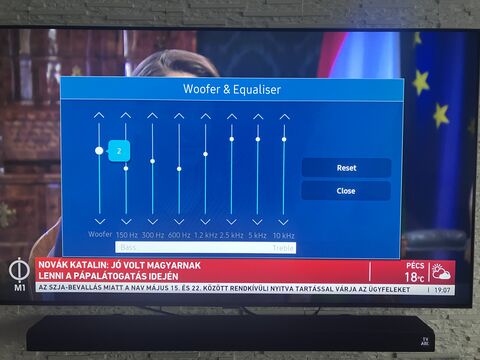

Samsungon pedig szépen megy, ha standard mode-ban van az SB. Itt látod, hogy minden megvan és be is jön a Woofer mint első lehetőség mellette pedig a többi frekvencia sáv. Így emelhető a beszéd frekvencia feljebb. Az itt beállított értékek vissza olvashatóak az SB távirányítóval is. Távirányítóval annyi a gond, hogy a teljes Treble együtt megy, ezért akartam az LG sávjait külön állítani.
Minden más SB modeban itt is szürke.

EQ-ni akarom a Samsung A650-et LG A2-n. Ugyanez a típus soundbar megvan a nappali Samsung Q80T összeköttetésben is HDMI 2.0 kábellel és HDMI ARC porton mivel megy a CEC is és kapcsolható az eARC nem ennek kellene lennie a problémának.
Csak a TV beépített hangszóróit engedi az LG EQ-ni.
