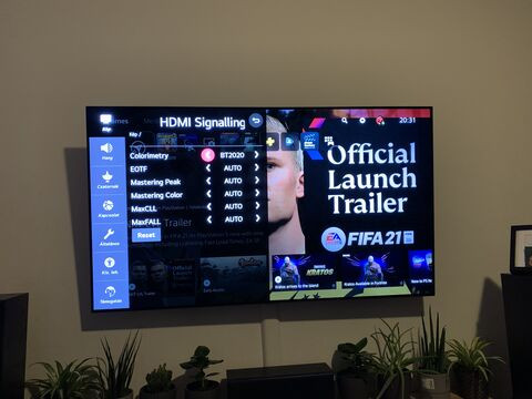

Más is írta rá, hogy nem oké. Élőben fakó, a telóm meg úgy tűnik sokat javít rajta... nem csoda, anno az S7-es nem volt egy hulladék, most sem az.

"Neeem... nem az OLED game modejáról jelentettem ki, hogy szar, hanem a saját tv-m, vagyis a CX-em game módjáról jelentem ki, hogy szar. Méghozzá egy nagy rakás."

"Nagy és drága tanulság, hogy gamingre ezek a kijelzők nem alkalmasak."Nem értem, hogy mit akarsz itt elérni ezzel a folyamatos trollkodással...

fehéregyensúlyba belenyúltál pl? Ott színhőmérséklet min van? Remélem alatta nem nyúltál bele semmibe... (bár ha mások beállításait másolgattad nem lepne meg...)
színkezelő rendszerbe belenyúltál? Azt se kellene...5 éve használok oledet, game modeban játszok, 100% tökéletesek a színek hdr tartalom esetén is. S ha akarom még bőven lenne hova túltolnom...

halkan megsúgom h game mode-ot 1 az 1ben be tudod úgy lőni mint ami az élénken default. Hajrá.

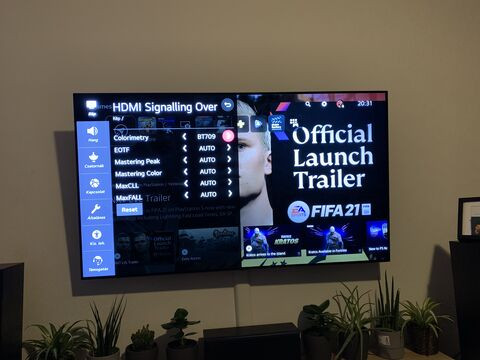

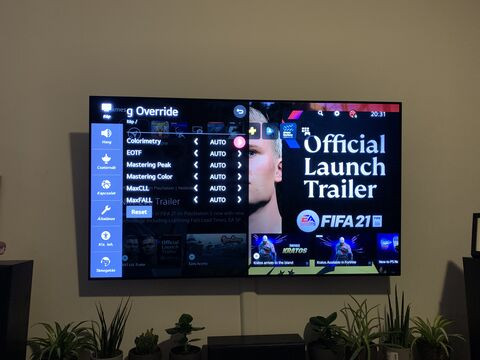

Végigrágtam a videókat + szorgalmiból még az HGIG, Dynamic tone mapping témát is. Beállítottam mindent ahogy Vincent mester javasolta. És VÉGRE! Csoda történt! Elértem ugyanis az abszolút mélypontot... ez most így annyira, de annyira leírhatatlanul szarul néz ki, hogy ezzel a 30 éves Videoton tv röhögve versenyre kel színek terén.

Ebből az derült ki, hogy automatikuson kell hagyni mindent :-D
Amúgy tök jó, hogy a neten 3234232 helyen és a fórumokon is mindenhol azt írják, hogy PS4 RGB = Limited, black level a tv-n meg LOW. DE EZ IS ROSSZ :-D
Mert mind a tv-n, mind a konzolon automatikuson kell hagyni... a fenti videó szerint.

Nem játékfüggő. Az sdr game modeot normálisan állítottad be míg a hdr game modenál valami nagyon off. Vagy hdmi kábel hiba is lehet pl, másikkal próbáltad? Másik bemeneten? Deep color be van kapcsolva az adott bemeneten?
színskála mire van nálad téve?(ugyan van olyan játék aminél valóban szar a hdr mert hdr konténerbe tesznek sdr tartalmat, de ez ritka. A tlou pl nem ilyen, ott minden rendben van hdr esetén...)

Na most nem tudom neked mi látszik ebből, de én itt nem ezt a szürkés valamit akarom látni, hanem színeket. Eredeti és Élénk módban meg is jönnek. Game módban a LEGROSSZABB. De annyira rossz, hogy nálam ez már fakó kategória.
Eztán próbáltam meg a TI tippjeiteket, meg a netről egy rakás ötletet. Nem segített és az UC4 is dettó ilyen.
Az a gáz, hogy nincs most VGA kártyám, csak egy nyomi i7-10700-ba tett IGP. Az meg 4k 30-at tud, így nagyon nem tudok játékokat tesztelni PC-n, ha megjön a 3080-as majd azzal kiderül, hogy a PS4-em rossz-e, vagy az OLED ennyire képes GAME módban és ez tízezreknek elég, nekem meg nem.
