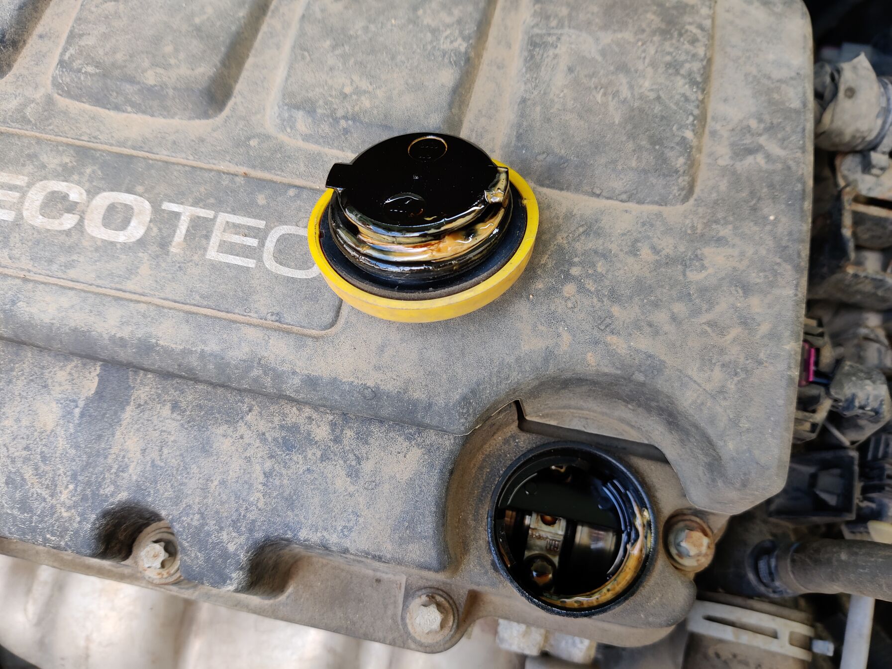

Motion_Blur #7547 üzenetére
Szívó benzinekre vw-nél totál jellemző. Kupakon, betöltő nyílásnál..........
bozont
Akkor jó, kezdtem megijedni, hogy megint számíthatok egy váratlan kiadásra.
#7547 Motion_Blur
Motul X-Clean EFE 5w-30 (Dexos 2 az előírás, bár nemrég volt itt téma hogy lehet inkább Dexos 1 gen2-t kellene használni)
De eddig nem volt ilyen problémám, igaz ahogy írtam is, ezelőtt voltak nagyobb távok meg több autópálya is. Az utóbbi néhány hónapban alig.
Most mondjuk Shell Helix Ultra ECT C3 került bele.mod.: Jah, amúgy egy Corsa E B14XER(/XEL) motoról van szó.
bozont
7-8e km környékén szoktam cserélni, ez kb az éves futás. Csak most a covid miatt ugye nem nagyon megyek másfelé, cserébe a céges busz helyett autóval járok dolgozni (ez a napi 2x12km). Eddig még nem volt ilyen, azért lepett meg. Látszatra nem volt semmi rendellenes a leengedett olajban.
