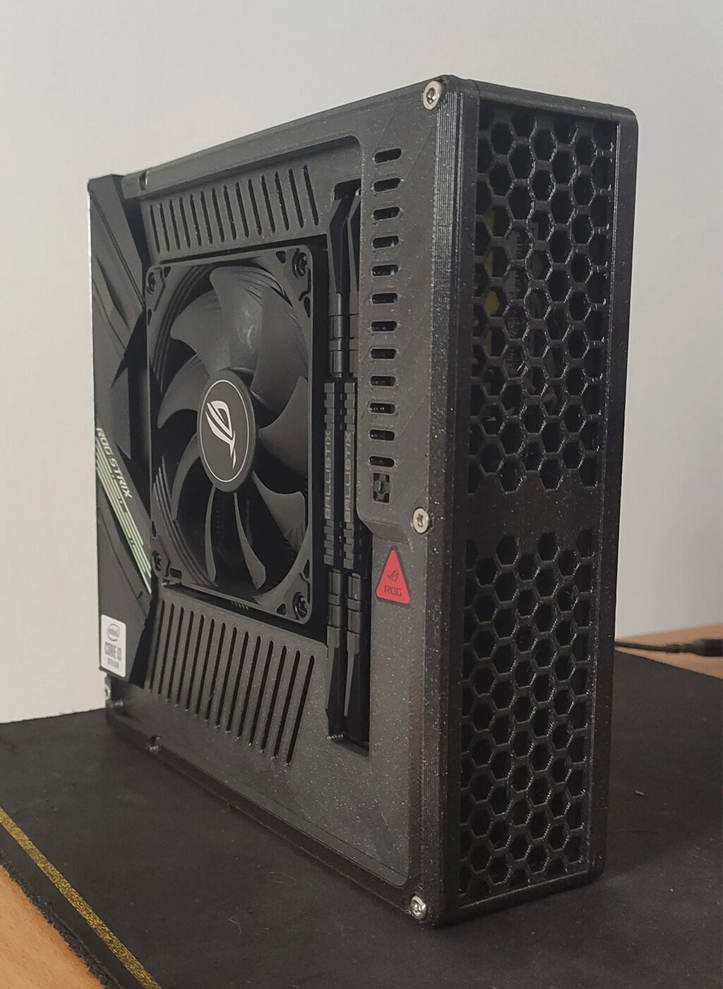

Helyzetjelentés:[kép]
Vannak hibai, de tekintettel arra, hogy első házam elnézem magamnak
A hatulját menet közben átterveztem, uh még nincs kész. Kell hozzá néhány nyontatott elem. Ha kész majd onnan is teszek fel képet. Jóval nagyobb lett mint elsőre akartam, uh a következő tuti valami pico psu projekt lesz

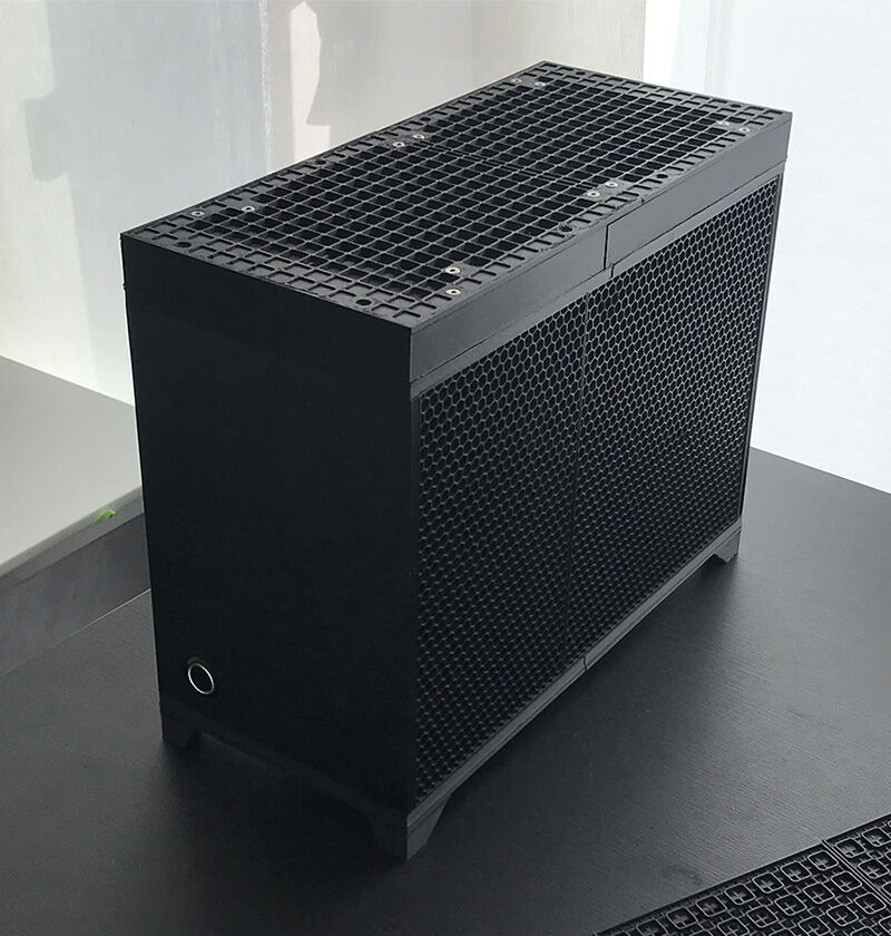

HookR
3D nyomtatott házak, amiken megakadt a szemem (nem hivatalos oldalak):
TinyBox by VgaX - cults3d.com
'Custom ITX case for 200mm radiator' by colebob222 - thingiverse.com
Kibo K1 by Kibora Kelly - cults3d.com

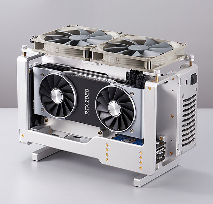

HookR
Deng A4X nem hivatalos oldalak - AliExpress / Chiphell
- 325 x 159 x 244 mm (12,6l)

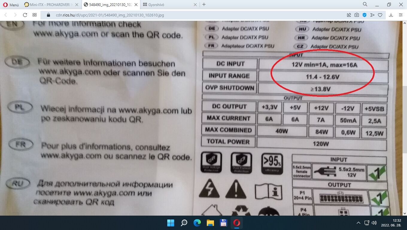

#55142
Bocsánat pongyolán fogalmaztam. A "terhelés nélkül"-t én az "idle" terhelésre értettem, tehát hogy nem mondjuk játék, vagy komoly izzasztás közben lőttem be a kimenő feszültséget, hanem csak szimplán elindítottam a gépet és akkor állítottam be a kimenő feszültséget 12V-ra a kimenet mellett található kis potméterrel. Lehet ez sem a "jó eljárás", de most már sok éve tökéletesen üzemel a cucc. Biztosan van fesz. ingadozás, de szerintem nemes egyszerűséggel ez az ATX szabvány tűrésén belül van és kész...
fatpingvin: köszi!
tippm86
De ha az akksit leveszi a töltőről akkor az rövid időn belül visszaáll a 12v körüli értékre, csak nem szabad rákötni..
A kollégámnak van egy hétvégi háza és az 12V-ra van megcsinálva. Akksiról megy a tv (12V-os) a világítás minden... csak direktben rá van kötve minden fogyasztó az akksira... -
Ribi
tippm86
#55143
Bármilyen tápegység, ami 12V-ot hivatott kiadni, az jó, mert általában azért tudják tartani az 5%-ot. 5%-al együtt értettem a 12V-ot. De egy akksit általában 14.4Val töltenek ami már bőven sok. Lehet, hogy még 11Von is megy a gép, szimplán nem javasolt.
A kis gépemnek egy LT1083 stab IC adja a 12Vot, na annak is esik a feszültsége terhelésen, de még elfogadható mértékben. Nekem is paneltápon megy át, de ott is csak van egy bemeneti LC szűrő és utána annyi. Konverteres pico jó, csak azoknak a feszültsége nagyon beszőrösödik ha a bemeneti fesz 12V közelébe esik. Ami akksinál gyakori terhelésen. -
imibogyo
Ha ez segítség akárkinek is, én évek óta használok (jelenleg is) LED tápegységet paneltáppal számítógépben és semmi gondom nem volt még ebből (coil whine sincs, csak némaság)...
Amikor megvettem a tápegységet, akkor multiméterrel beállítottam terhelés nélkül a kimenő feszültséget pontosan 12V-ra és nagyjából ennyi. Több gépem, több különböző kisebb-nagyobb erejű konfigurációját vitte gond nélkül ez a kombó még low TDP i5 + GTX750Ti is volt rákötve. A jelenlegi "HTPC" gépemet már közel 3 éve viszi lényegében folyamatosan és teljes csendben. Az asztali gépemben is ezt használtam, de az i7 4790k upgrade a GTX750Ti-vel párosítva már megakadt a torkán, ezért kapott ez a gépem egy izmosabb tápegységet. De lényegében játékon kívül így is passzív maradt az a gép is, mivel a tápegység félpasszív a proci és a dVGA pedig előlapról le/fel kapcsolható ventiket kapott, amiket csak terhelés esetén kapcsolok fel, netezéskor így teljesen néma ez a gép is. Igen, kicsit némaság párti vagyok. Már a HDD-k is mind régen kiköltöztek a kamrába egy NAS-ba...
Rick4
Rick4
Jogos, de erre is van egyszerű megoldás, 2K egy step down converter, és akkor sem a merülő akksi alacsony fesze, sem a töltött akksi magasabb fesze nem számít: [link]
Maradt még valami? Szerintem ennél biztosabb megoldás nincs.
Ha az 5A kevés lenne, itt egy stabil 10A-es, talán elég már: [link] És ez szerintem bemehet a gépházba, nem kell neki nagy hely. -
Ribi
Igen, de esetenként ha beesik 12V alá az akksi fesz, onnan már baj van.
#55135Pont, hogy boost vonverter kellene, hogy mondjuk 18V-ra feltolja az akksit és onnan a wide range cuccal le, de akkor megint ott vagyunk, hogy ide oda konvertálással pont az eredeti konvertálási problémát nem oldottad meg

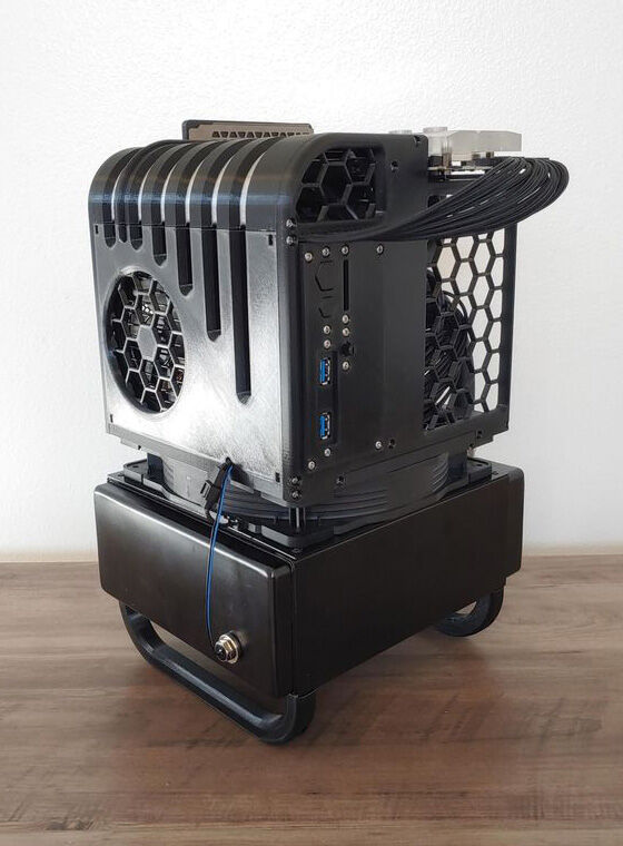

Igen van, most épp ennek a résznek a kialakításával küzdök. Az alap ötlet az volt, hogy az acél palást ráfordul a hatlapra és ott el lesz vágva a szélen, de a hajlítás miatt meg kellett hagynom hosszan, így most majdnem össszeér a két oldal. Alaplapi portok, ill. táp szellőzés miatt viszont nem maradhat így. Majd teszek fel képet ha érdekes, hogy jobban érthető legyen.

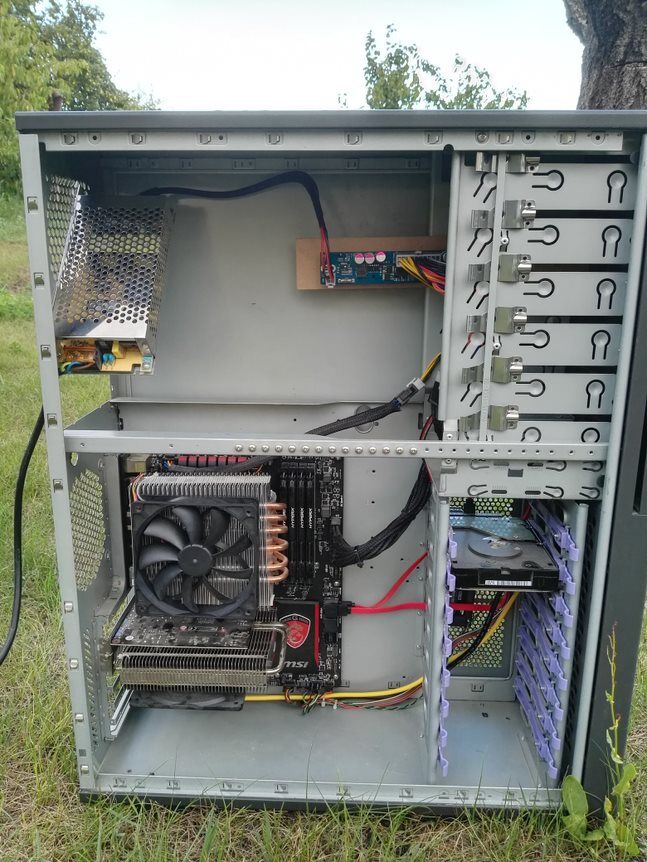

A jelenlegi megoldás egyébként ez, itt egy moddolt pico psu van (15AWG vastag kábelekkel), amit egy MEAN WELL RPS-200-12-C (ennek is hogy felment az ára
) lát el 12V-tal. Ehhez viszont így nincs se 2.5"-es drive, se GPU.#55103 hszilard666:

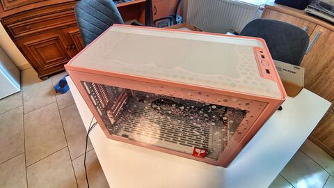

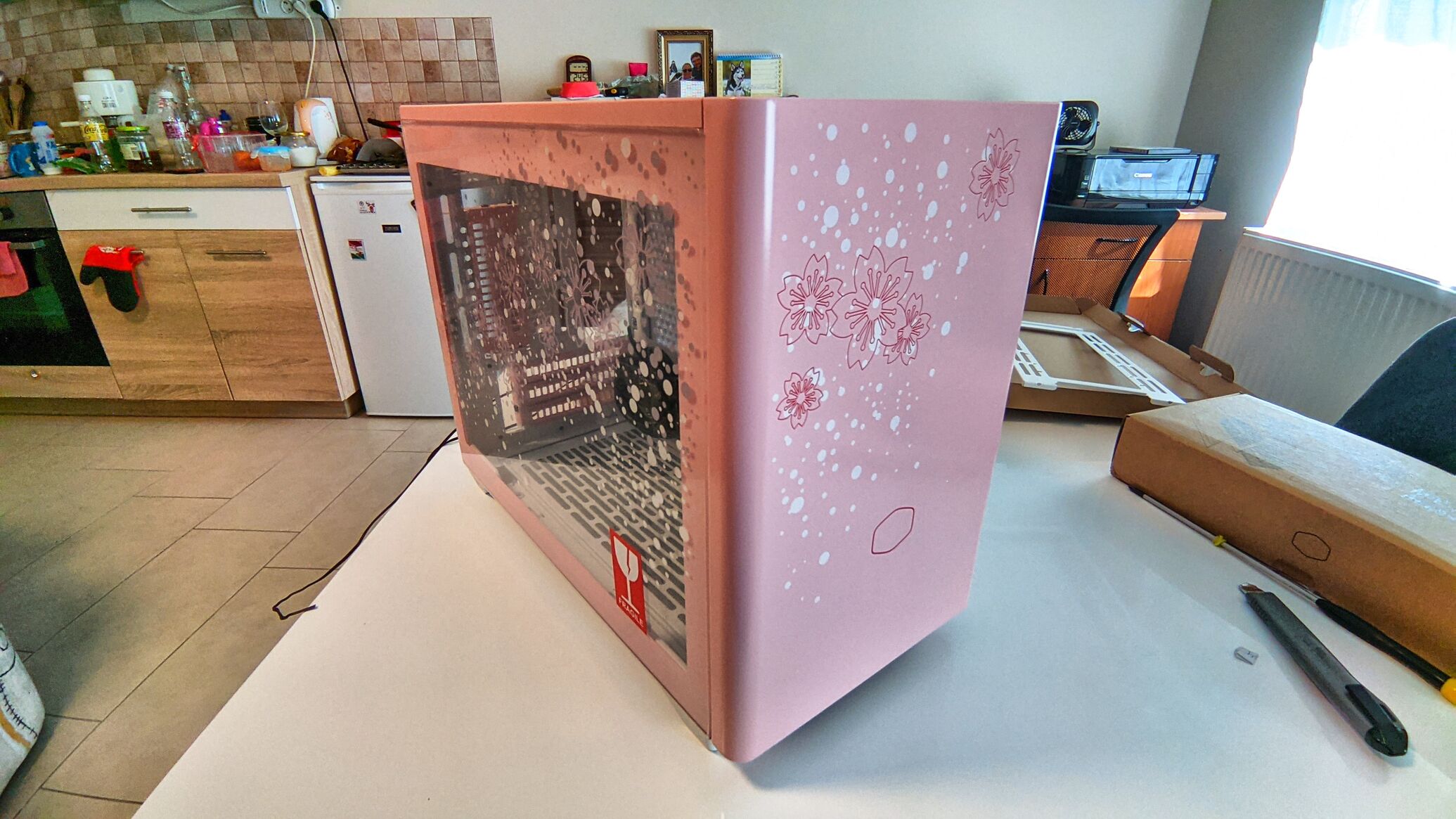

Köszi! Sok látnivaló nincs. Ha kész lesz teljesen, majd teszek ki képet. Első projektem, de gondolkozom, hogy odaadom valakinek családban és így van oka amiért csinálhatok egy másodikat
#55097sasNAXO: Két elem van mindössze, de nem egy nagy bravúr. Otthoni gépről majd kikeresem ha érdekes. A 55099-es postban látható házban milyen táp van? A benne levő noctua venti mennyire halk/hangos?
