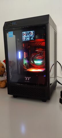

Milyen színű lesz a ház, hol és mennyiért sikerült hozzájutni?
Zsírkrétamen
Nem rossz amugy, ötletes
Attól félek csak, hogy a vga sem kap majd elég levegőt, és akkor kénytelen leszek vizezni mindent teljesen.
Nekem ezek adták az ötletet, itt szerettem bele a házba: 1 , 2, 3, 4
Itt jön képbe, hogy vagy felfogatok az oldalára 2db 360-as radit, ha menne, vagy marad a külső radi, csak annak nehéz lesz már helyet vadászni.
(Vagy, minden jól alakul, és nem szállnak el a hőfokok, és minden marad az eredeti terv szerint. Szerdán jön meg a ház, akkor kiderül

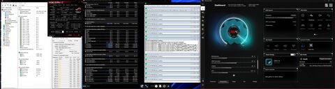

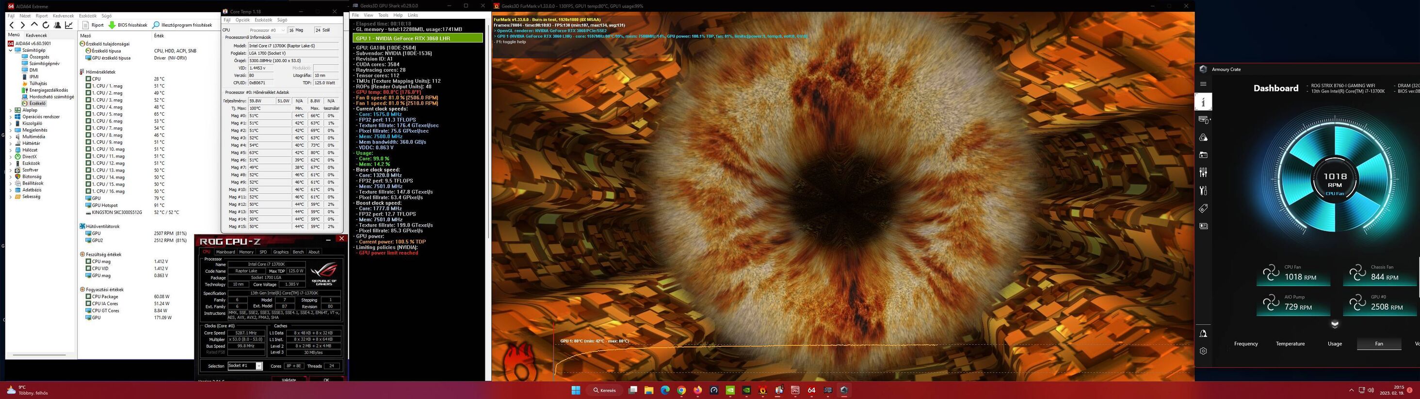

a CPU a biosban lett limitálva 90°C-ra, meg a power akármi visszavéve 185w-ra, ment kb 10 percig, nem gyötörtem, nem változott semmi. Úgyse elsz úgy hajtva a gép, hogy 100%-on kell mennie a procinak, egyelőre jó ez így, igyekeztem a lehető legjobb hűtést összehozni neki, de eléggé szabottak voltak a lehetőségek is.
Nem tudom, te mit hűtesz, és mivel, de prime 95 alatt nem hinném, hogy másnál megáll 70°C fölött kicsivel ugyanez. -

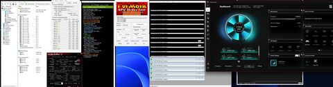

Ventik inkább le vannak véve, mint fel, ezért megy feljebb, ott van jobbról, 800-1000-es fordulaton mentek, tehát arra még rá lehet állítani, hogy ha eléri az 50°C-ot, menjen 1200-zal vagy fölötte.
Nekifogtem veretni egy furmarkkal, és a cpu kb ugyanott maradt, azaz a fentről jövő hűvös levegő miatt nem kezdett el rámelegedni, mert a vga meg minden más befűtötte a benti levegőt...
CPU hűtő az alsó meg a felső RGB-s venti duplában (a ventikábel végén van toldó, össze lehet őket dugni)
Chassis fan a legfelső venti ami a radi fölött van, és kívülről szív.
blokk "pumpa" venti a hátsó falon lévő venti van odadugva, az aio a cpu fan csatiról kapja a delejt.F!ngom sincs, ezek milyen értékek, szép szőrös volt a fánk!
Lejjebb írtam, nem akarom menet közben a 40°C-os belső levegővel megküldeni a cpu radit, mert a kintről érkező 20°C-os levegő több hőt visz el, a hátsó venti meg tolja be, alul a 12-es mindent szív ki. Fogdostam minden felől furmark alatt, szerintem jó ez.
Persze lehet hogy nincs igazam, ezért is írtam, hátha van nálam okosabb, de egyelőre ebben több logikát látok, mint hogy alulról keresztülszívom a gépházon, aztán még azt a meleget küldjem át a radiátoron... A manual nem ad eligazítást, mi a tuti: [link]viszont egy gyári hibát már megjavítottam, a powa lednél szivárgott a kék fény a résen kifelé, kapott a két led egy kis zsugorcsövet, és már csak a neki megfelelő nyíláson jön fény.

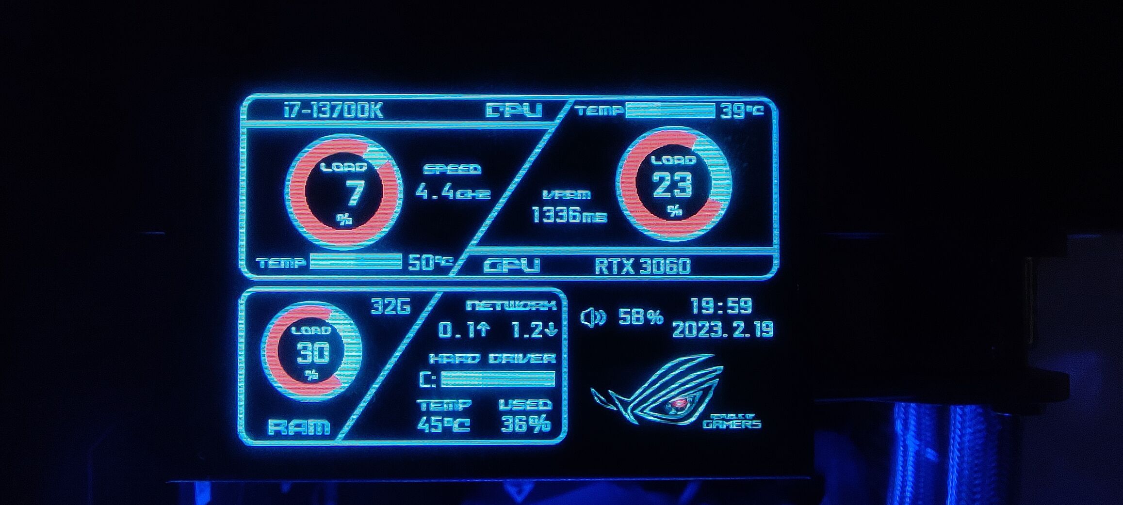

Kicsit feljebb vettem a ventiket, eddig 50°C-is 30-35% körül voltak, most 3-4% load van és 42-45°C CPU, így már jobb? Ventik 1000-és 820.
PROTRON
Az a "cpu load 7% mellette 50 fok hőmérséklet" pont azt mutatja nekem hogy pedig belül megreked a levegő.
A 23% load alatti gpu hőmérséklet is az 1336 venti fordulat melletti érték, mivel nem ismerem a pontos típust, így nehéz elsőre megítélni milyen a helyzet.
De elvileg lehetne csak 600-on is az a gpu venti fordulat...Amúgy tesztelted is a házgyártó által javasolt venti elrendezést, vagy csak saját kútfőből jött ez az elmélet hogy nem bírná tartani a turbót ha a VRM miatt felmelegedett levegőt kapná a radi venti?
Lehet hogy picit hangosabb venti profillal, de még is az lenne a jobb... -

Szívesen veszem a kritikát, érvekkel meg lehet győzni, bár ilyesmi előtt azért igyekszem alaposan átgondolni, mi a jó, szóval szerintem meglepetés ebben már nem lesz....
Nálam az alapelv, hogy minél hidegebb levegő jöjjön be, a cpu hűtőre, az itt meg legkönnyebben csak felül tud, tehát sok opció nem marad, hivatalosan alulról ereszti be a gyártó, az viszont annyi résen kell hogy bejusson, hogy inkább kilőttem, szóval maradt a jól bevált direktben keresztülfújásos megoldás, egyelőre működik..
Ráadásul ez mér a ram hőmérsékleteken is hozott 6-8°C-ot.A kéményhatás csak kis légmozgással működik, passzív rendszereknél jó, ha a hűtőborda fölött van a fedélen a rácsos rész, de több ventivel már mindegy, hogy fentről le, vagy lentről fel.
Qkackca
Csak érdeklődöm, nem kritika.
Ki kell próbálni, adott helyen adott beálítással. Alapterhelés közelében meg majdnem mindegy.Nekem is volt már, hogy az adta a legjobb hőmérséklet értékeket aminek nem láttam értelmét
(pl fal mellé tett ház, fal felőli oldalon szellőző rács, arra egy venti kifelé fújva, volt kb 1 mm hely a levegőnek mozogni és érdekes módon jobb lett lett mintha mondjuk felülre raktam volna kiszivni a meleget
PROTRON
" megint nyugi van fél évig!"
Uhh akkor inkább nem szólok hogy az ott...ööö izé..meg az a másik ott..uhh de nehéz megállni.
"Gondoltam, hogy valakinek egyből fel fog tűnni"
Csak ráncigálod az oroszlánok bajszát...hát ha telepakolod ERDZSÍBÍVEL hát hogy a fenébe látnánk keresztül kiégetett szemekkel?
BTW nem volt lehetőség alulra, alulról szívóra helyezni az a radit? Csak kérdezem, nem ismerem a ház belső kialakítását...
Jól értem hogy az alsó venti a tápegység burkolatának lövi a levegőt?
Amúgy a CPU hűtőről érkező meleg levegő egy része tuti hogy a VGAnál lévő felső résznél reked meg addig amíg a VGA ventije ki nem löki felül.Várjuk a FURMARK CPU+VGA full burn- burn baby burn! tesztekről készült screen shotokat.
Rick4
Qkackca
#57339
Nem jön, az a szekció még hiányzik, egyelőre marad a mikrós popcorn!
Amúgy tervezek bele pár kis plüss játékot, meg egy lelógó kart, csak legyen már meg a feeling!
Gondoltam, hogy valakinek egyből fel fog tűnni, igen, felülről lefelé áramlik a levegő, azt a kicsi konvekciót félretesszük, és magunk irányítjuk a luftot!
Bár elsőre nekem se tetszett, de végül egy út maradt, ez. Maga az alkatrész összeválogatás sem ment egyszerűen, mert olyat akartam mindenből, ami semmiképp se passzol egymással!
Kicsit erős a proci, amihez nem egyszerű hűtőt se szerválni, ráadásul aio-ból ebbe a házba max 120-as fér el, és minimum 240-es kellene, szóval a szokásos jöhet minden, és hogy majd megoldom én, fogd meg a söröm! :D
Úgy okoskodtam, hogy ha felülről szív, akkor a vizes hűtőre mindig kb 20°C-kal hidegebb levegő érkezik, (az a felső kis kijelző mögött van) mint ha bentről kapná, ami ilyen kiélezett szituban pont jól fog jönni. Így most felül van egy venti, ami beszív a tetejénél a rácsos részen, alatta a vizes hűtő, arra rácsavarozva alulról a felső RGB-s venti, ami lefelé nyomja a levegőt, és alul van egy márig RGB-s venti, ami rögtön lefelé a "tápra", onnan meg körben kifelé nyomja. A hátsó venti befelé fúj, tehát a többi dolognak is megfelelő a légmozgás, az alaplap hátulról telibe kapja, oldalt a videokari irányába is megy bőven, most azt írja, 51°C-on van a GPU, és a ventik állnak, jobbról a VRM is kap rendesen, arra 44-et ír, szóval elvileg nincs melege semminek, cinebench, prime95 alatt is jók az értékek, bár itt volt a kiélezett rész, ez csak úgy megy, hogy a lap biosában 90°C -ra limitáltam a procit, onnan már elkezdi visszavenni, addig viszont jelentős előrelépés az előzőhöz képest.
A táp direkt lefelé van fordítva, alul szív, és tolja is ki hátul a levegőt, tehát nem kapja a nyakába az egész gépházból érkező meleg levegőt, hanem szintén a 15-20°C-kal hűvösebb levegővel kell átjáratnia az alkatrészek körüli részt.Gondolkodtam, mi a jobb, még fordigattam is a dolgokat, de összességében így tűnt logikusabbnak, nem tudom, mit nyerek vele most, de szerintem ha csak 1°C-ot is, már jobb...
A thermaltake ventik viszont már újonnan hangosak, vagy a rácsozás meg a szűrő bonyolítja a dolgot, vagy ezek ilyenek, majd ráérek még próbálgatni...
Jó lesz ez így...
