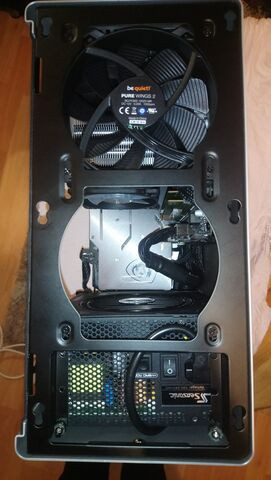

CPU-Z stress alatt, úgy hogy 45 fok szögben rá döntöttem az egyik oldalára egy 12 centis FRACTAL házhűtő ventit 450 RPM-el(!!44!4!), úgy sem melegedett 60 fok-ra a proci.
Pedig még nincs is lezárt légcsatorna, ami irányította volna, ahogy a végleges venti sem került még kiválasztásra.#52090Duracellm...

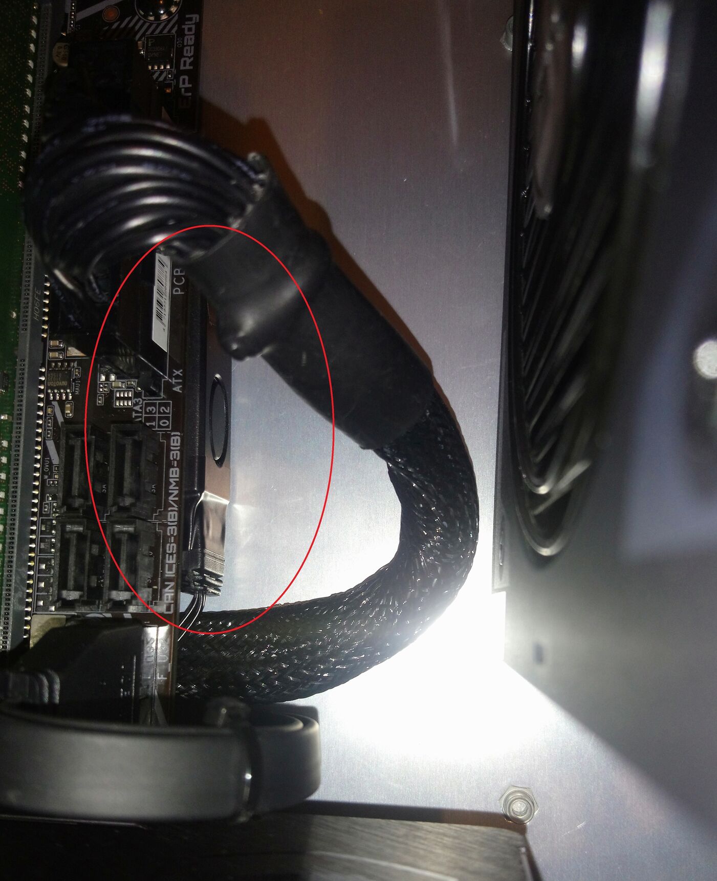

Az is probléma hogy a vacak csipset borda is baromira meleg ha odateszem a kezem, szal annak a hőjét is kezelni kell.Szóval a ráküldött friss levegő átmeneti jelleggel, tüneti kezelésként csökkenti az eredendő hatást, de az érintkezést kell igazából kezelnem.
Pl nem 2.5 belső átmérőjű csatit, hanem a hivatalos 2.1-est használom hozzá.
Mint a példa mutatja ezzel is működött, csak problémát okoztam magamnak...
Hozzá tartozik hogy ráírtam az alaplap gyártóra, elsőre az én csatimmal szerelt de másik tápegységet ajánlottak, majd második körben küldték el a csati tényleges műszaki rajzát és azon szerepelt a 2.1-es.Továbbá már elkezdődött egy fajta degradáció, ezzel vagy sikerül szembemenni, vagy nem.

Ha visszanézel a hsz.ek között, én már sokat (s)írtam a dc csatlakozókkal kapcsolatban.
Röviden: a csatlakozó túlzott melegedése a magas átmeneti ellenállás, rossz kontaktus jele. Ezen az ellenálláson az átfolyó áram egyrészt feszültségesést okoz (I*R), másrészt hőt termel (U2/R), ami oxidálja a kontaktust és vagy csökkenti a kontaktus nyomást, ami növeli az átmeneti ellenállást. Szóval ez a folyamat visszafordíthatatlan, a pusztulásba vezet.
Van a konverternek alacsony feszültség és túl áram védelme, ezek léphetnek működésbe. A csatlakozó ellenállása megnő, leesik az alaplapnál a feszültség, közben az áram is megnő, mert a konverter próbálja az alacsonyabb feszültségből előállítani a szükséges teljesítményt. A nagyobb áramra még nagyobb feszültség esik, és jobban melegszik a csatlakozó, egyszer csak kib. meleg lesz és megszólal valamelyik említett védelem, ami a processzort megkéri, hogy átmenetileg ne fogyasszon áramot.

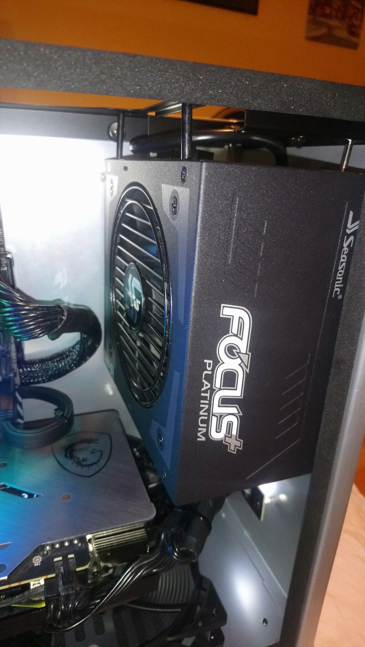

Táp cserével szellősebbnek tűnne a ház, viszont alatta több kábel lógna.
Annyi előnye lett volna, felülre tehettem volna még egy ventit. Igazából a táp félpasszív módban van, ha annyira melegedne bekapcsolom állandóra rajta, az is szív valamennyit.

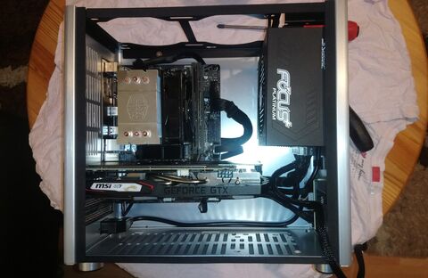

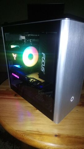

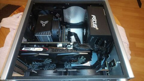

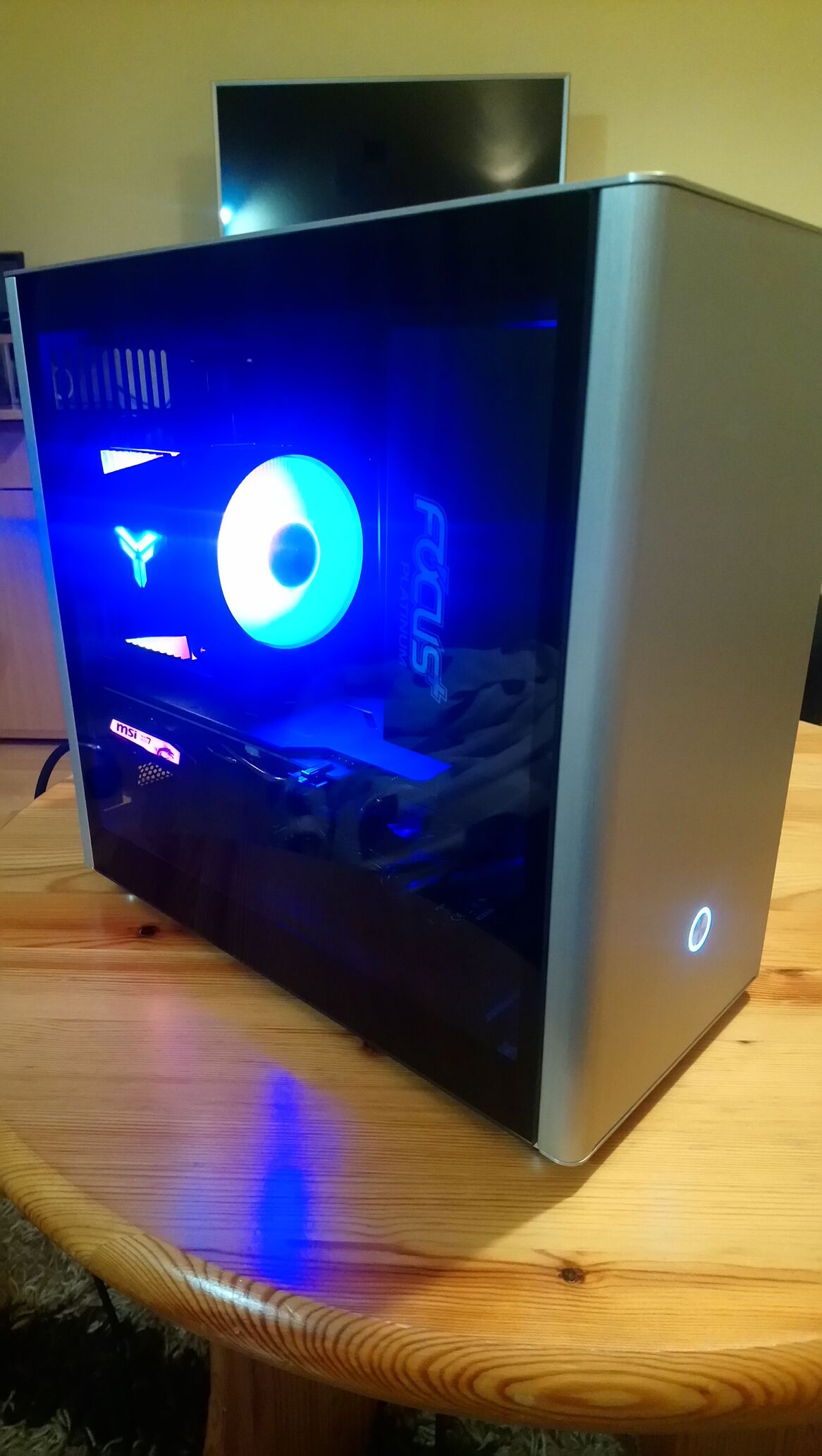

Nagyon jó lett, nekem tetszik. Látom cpu hűtővel maradtál a ház márkájánál.
Szerintem megérte az árát. Lehet táő cserével könnyebb lett volna, de azért fölösleges lett volna lecserélni.
Na ez az, amire nekem már nincs időm sajnos, így én már letettem az ilyen pepecselős dolgokról. -

Nagyon szépen megoldottad, gratula!

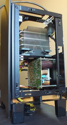

Én meg közben a mobil munkaállomásomhoz szereztem egy ilyet:
Intel HTS1155LP 1U thin mini-itx cooler.
65W-ig írja magát az adatlap, youtube-al meg 10+ tabbal itt "idle"ben 30 fokon tartja ezzel a blower ventivel, de ez eléggé hangos...gondolom eredetileg az AIO-kban maga a kialakítás letörte a hangerőt.
Majd építek "szélcsatornát". -

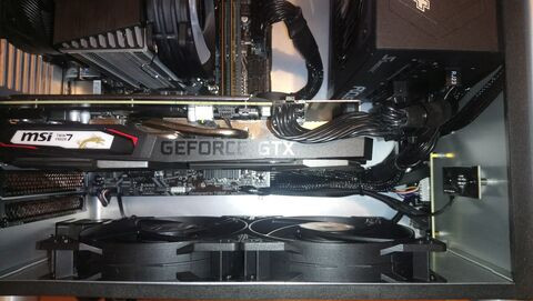

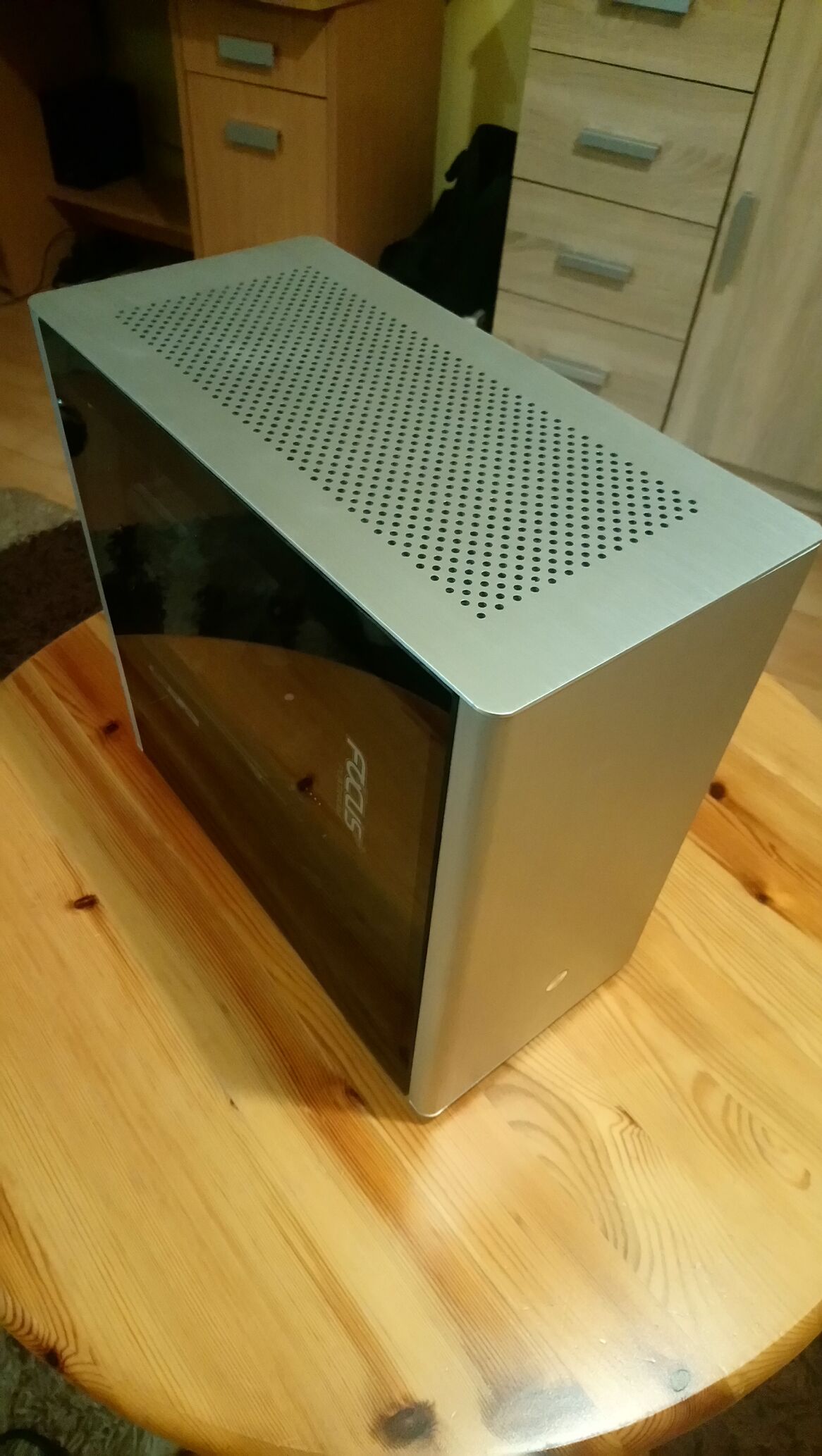

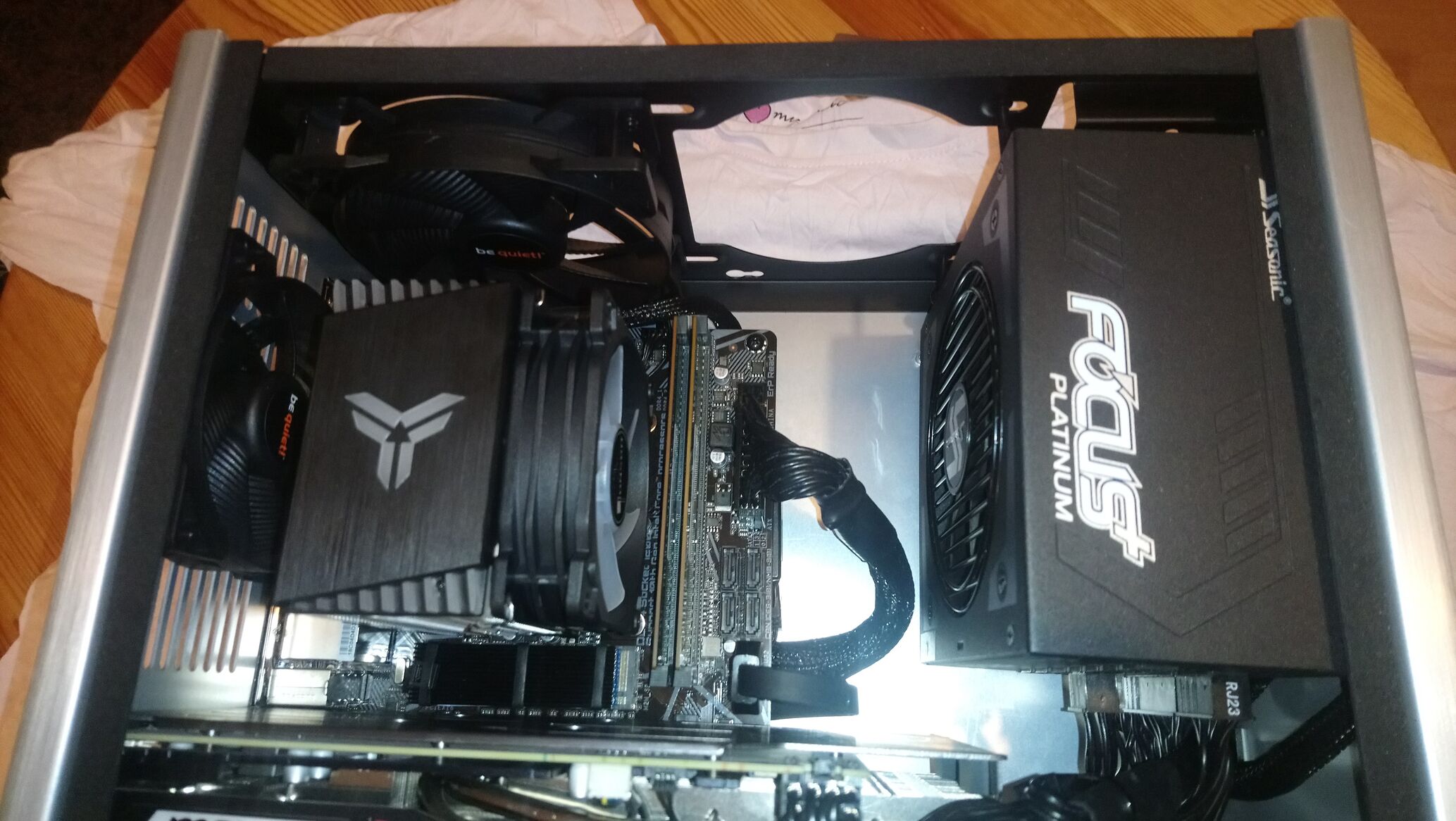

Grave_444
Nem csak ITX alaplapot fogad, viszont elég kis méretű házba költöztem, remélem elfér a topikban.
Az adatlapomon minden megtalálható.A szerelésről annyit, sokkal körülményesebb volt, mint sok korábbi ennél kisebb háznál.
Szinte kivétel nélkül el tudtam vezetni a kábeleket az alaplap alatt.
Csak a ház oldalát és a tetejét szedtem le hozzá. Gyárilag SFX tápnak van kialakítva hely, én ATX-et tettem bele a képeken látható módszerrel.
Az alaplapot 6 helyett csak 3 csavarral tudtam rögzíteni, mert a kártyát csak vele együtt lehetett berakni, így az elvette az alatta lévőket. A vga mivel szintén be van csavarozva szerencsére így is stabil. Ha a lap már a helyén volt a kártya elakadt a ház hátuljában. Keskenyebb vga-val talán nincs ilyen probléma. A tápcsatlakozóval ugyan nem kalkuláltam, kicsit feszíti az üveglapot, valószínű rendelek hozzá egy ilyen toldót.
Még az RGB kapcsolót is sikerült eldugnom, a táp és a ház közé is elfért a PCI-E tápkábel.Le se merem írni hány óráig készült és hányszor kellett kivenni az alaplapot, utána pedig óvatosan visszatenni, hogy az a sok kábel a helyén maradjon. Erre használtam szigetelőszalagot, ami természetesen nem ront az összképen. A kezemből néha szó szerint folyt a vér, nagyon élesek alul a szellőző élei.
Összességében szerintem megérte, legalábbis én elégedett vagyok a végeredménnyel.

jonsbo elég jól megoldja sok házánál
táp előre megy felülre - optika kb már leáldozott -
a ház alja perforált, ami nagyon jó, mert a vga ma már zömében a legtöbbet fogyasztó komponens, alulról beszipkázza a friss levegőt
ház teteje szintén perforált, a meleg felfelé száll, fizika nagyrészt megoldja
cpu meg mondjuk hátulról kap friss levegőt
pl a v9, ha nem is éppen itx ház, de több hasonló megoldásuk is van itx méretben
tápot pedig belül "hosszabbítózzák", ha jó hatásfokú nagy légáramra nincs is szüksége, felülre meg kiszelőzik még lehet passzívan is
a képen látható elrendezésben a hátsó ventit befújóra raknám, esetleg alulra vga alá raknék két ventit, többet nem, hűtőnek pedig egy jobb topflow és/vagy lp-t raknék
atx hodálynál teljesen jó volt, azoknál eleve "elveszik" a légáram mert nagyon mély a legtöbb, vagy nagyon magas fordulaton kell járatni a ventiket
az umx1 plus itx-ben hasonló elvet követ, de nem annyira perforált
persze ha a tg helyett perforált fém lenne sokat segítene a kiszellőzésen - vagy akár tg perforálva, pláne ha olyan a vga hűtési megoldása, ahol az oldalán tolja ki a hő legnagyobb részét -
a képen látható az pont nem -
