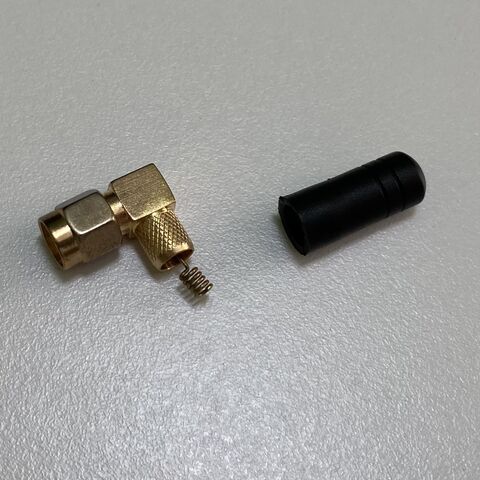

Nem igazán ajánlom, működik, de meh (vszeg ha közel a router akkor oké).
2020-ban vettem, már ott nem kapható, de ez volt az: 2pcs Mini Rubber 3dbi 2.4ghz Wifi Antenna - AliExpress Így néz ki leszedve a kupakot:

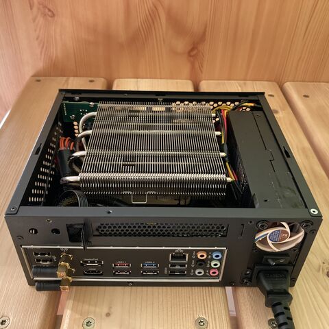

Tudom ez alaplap függő is, de korábbi személyes tapasztalat miatt a K39v2 + BlackRidge párosításon jót mosolyogtam.
Nálam ez a kombináció így nézett ki.Én nem szerettem az FX350-G hangját, még kicserélt Noctua ventivel sem voltam vele megelégedve, mondjuk én azt szeretem ha nem hallom a gépem, vagy csak nagyon halkan. Dan A4-SFX hozzá képest néma.
(Ja és a sok kábel kérdést én csípőfogóval orvosoltam...)Viszont a K39-et magát nagyon szerettem (főleg a fogantyújával
, másodgépként sokat volt pakolva) , picit sajnálom hogy eladtam, nagyon jó cucc.

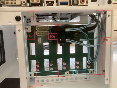

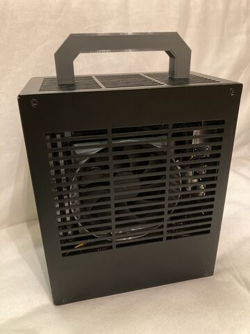

Ebből a szögből nézve előre:
hátlap (venti nélkül, 120x15) - előlap : 210-215 mm (az első porszűrőben van egy 7mm-es mélyedés)
hátlap ventivel - hdd sín eleje: 188 mmDe ahogy nézem az egész alja csavarral oldható, ki tudod pucolni, aztán azt raksz be amit akarsz
Rick4: én nem látom bele azt a légmozgást amit gondolsz, de akár még az is lehet.
Egy venti van, ami kifelé fúj gyárilag, pont ebből a szögből ahonnan a kép készült, meg amit a procira teszel. -

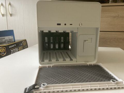

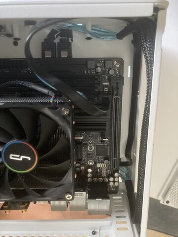

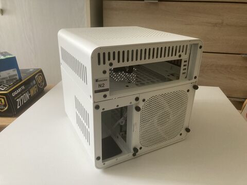

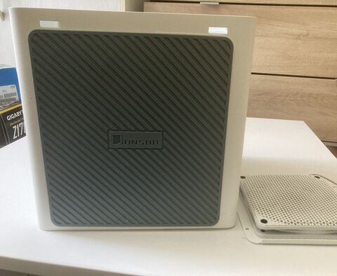

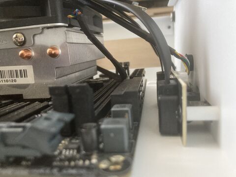

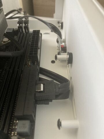

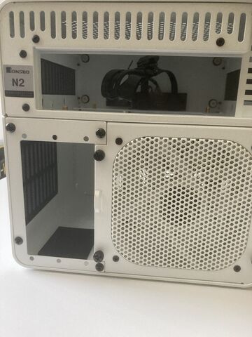

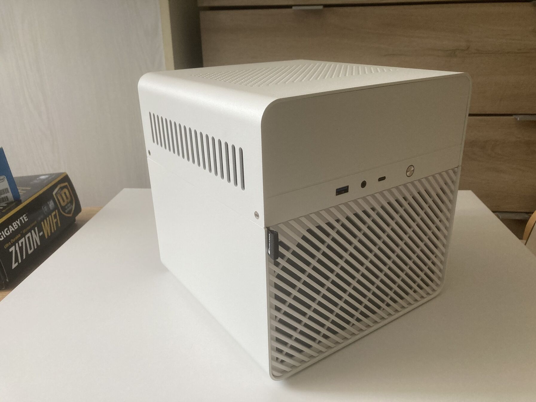

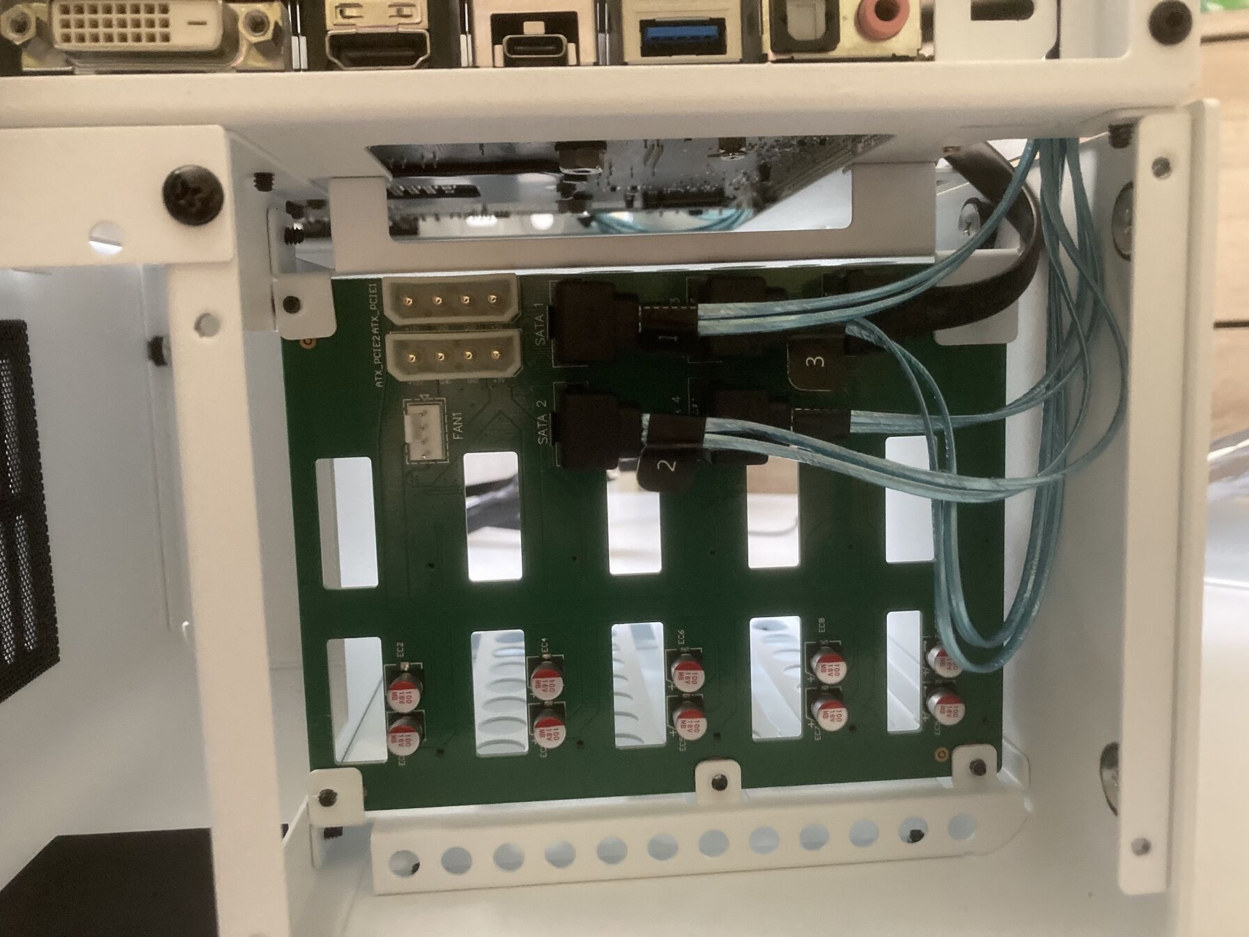

No, megjött (Jonsbo N2)
Ilyen kis tappancs van alul.
Frontpanel vs oldalra fordított sata
Sata kábel elvezetetés, próba 1
Sata kábel elvezetetés, próba 2. Perpill ezt tekintem a jobbik verziónak.
Próba 2 bekötve a panelbeAz az érdekes, a tetején kívül mindenhol van porszűrő.
A tápon még gondolkodok. Gyorsan szétnézve, nincs, ami van meg drááága.
Gondoltam naivan: van még kisebb sfx táp 'normál' árban, de szembejött a valóság... -

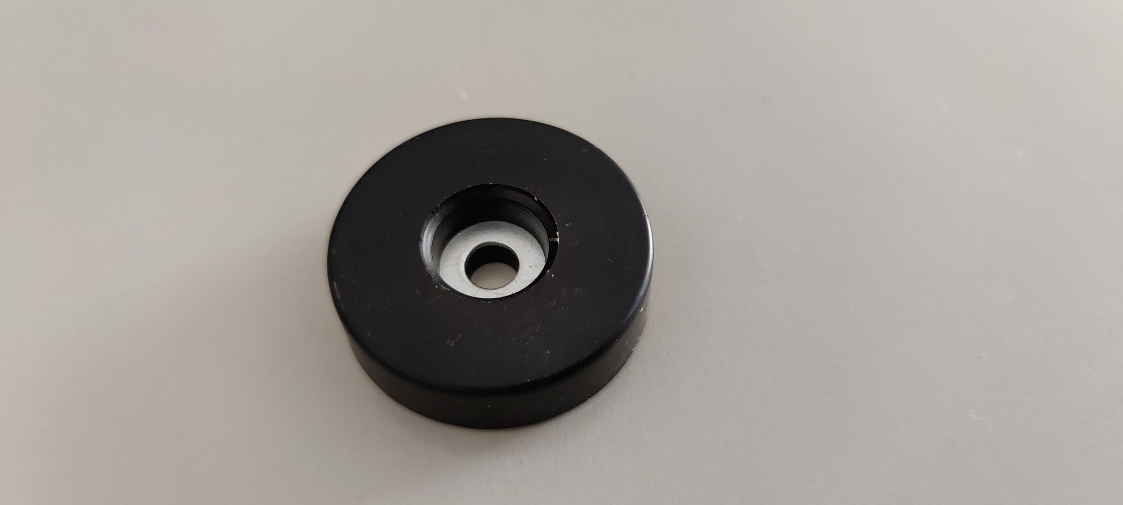

Jonsbo C2-nek szeretném cserélni a lábait, hogy több levegőt kapjon alulról, és hogy elférjen alul a 140mm-es porszűrő keret. Cél valamilyen hifi-láb, amink az átmérője kb. 2cm, és legalább ennyire magas, de lehet magasabb is.
Van esetleg tippetek, melyik hazai webshop-ban nézelődjek?
