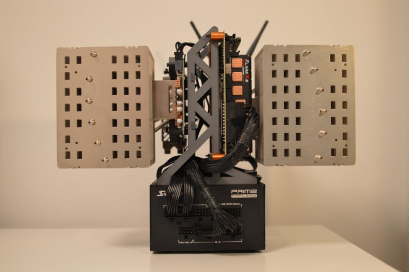

Sajna nem fog úgy működni, a V1.1 formd-ban kizárólag 2 setup oldható meg, vagy ide esik az alaplap, vagy 3 slotban építem meg. Esetleg kihagyom a ház IO felőli fedőjét, de úgy elég fapados lenne. A 2.1 talán tudná már ezt, ott ugyebár nem kötött a hátsó plate. Cserébe fele ilyen stabil az egész.

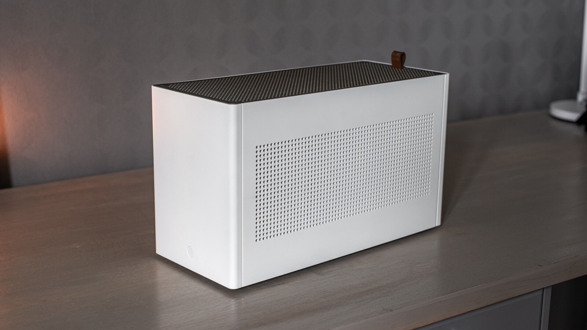

Nincs olyan minősége mint a T1-nek, cserébe hasonló árban van. T1-nél a panelok és az illesztések nagyon rendben vannak, itt azért nem, tehát pl. a kisebb panel amit a 4 belső csavar tart, hajlik picit. Majd próbálok ellen hajtani rajta, állítólag lehet, és akkor szebben illeszkedik, de lényeg hogy nincs T1 szinten. Mondjuk kevesebb is készült belőle és valszeg több nem is fog, úgyhogy nagyon egyedi. És nekem baromira tetszik.

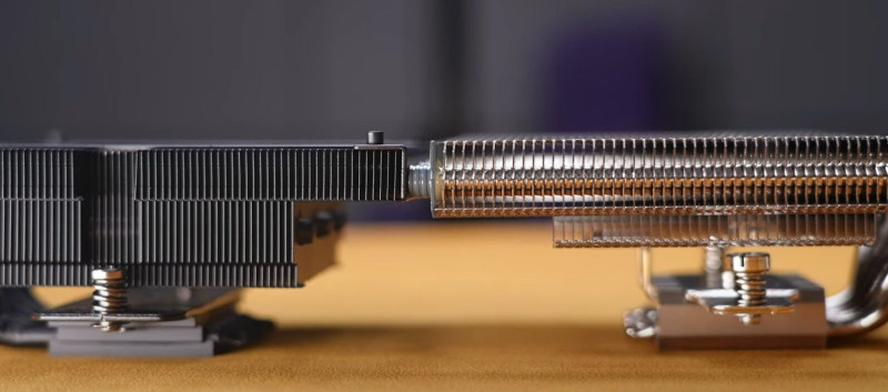

Szerintem elfér nyilván kell a megfelelő ram alá. IS-67-el kb 2-3mm az előny magasságban.

Nyilván az előbbit egy fokkal könnyebb beszerezni most, mondjuk korrekt módon jött az is-67 is nagyon jól becsomagolva hibátlanul csak kicsit várósabb mint az AXP-120. Meg van egy olyan megérzésem hogy ventiben azért nem lesz a csendesség bajnoka.. Talán itt van egy kis előny, fordítva felrakva meg nem is számít mert elfér a hőcső a memória előtt.

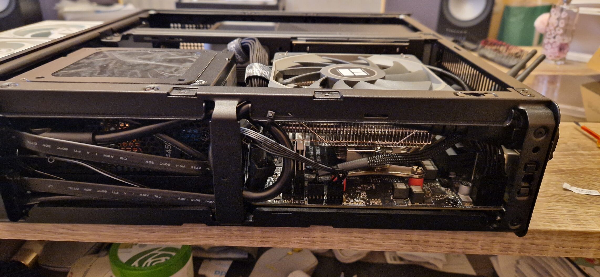

Én most egy Realan E-D5 vagy Sharkoon CA-M házon agyalok, nagyon megtetszett a kis mérete miatt és matx-es. Igaz moddingolnák rajta kicsit, alulra tennék 2 db 120-as ventit a hdd-t meg az előlap mögé.
Csak nem tudom játékok alatt milyen hőfokokat kapnék.
