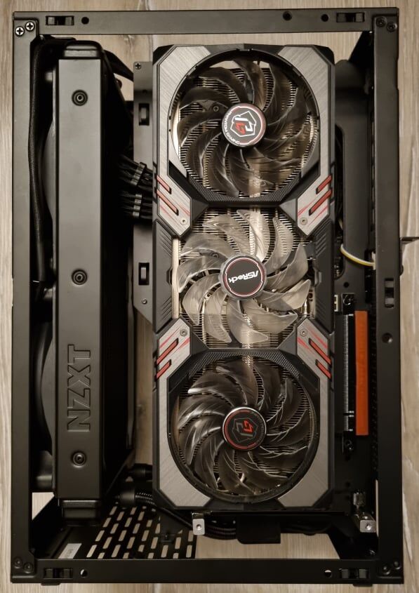

De ha már... a kérdésre is legyen egy plusz válasz: maradnék a 120-asnál. Ha lehet noctua vagy blacknoise vagy scythe , szerintem.
#16939776
AxBattler
#54551
Nem kell túlgondolni, egy darab normális nyomást előállító venti kell bele, (ezek általában már nem tudnak gyenge motorral rendelkezni, ezért előfordul-hat amit írtam) nekem az s-flex széria jött be, mint hosszútávú megoldás (?10 év-re?). Az 500-as fordulaton, DC feszültség táplálással az például simán kattogni fog, ha nem feszítem rá a keret közepeinél alátámasztva a lemezre. így meg elég csendes, és mégis képes valódi throughput-ot is produkálni e mellé.
Természetesen van másik, jó megoldás is a problémára, csak meg kell találni.
Nyilván van eltérés a metodikában...
#54548 Duracellmumus
Nekem az oldallapja elég masszívnak tűnt, egy alacsony fordulatszámú venti nem hiszem hogy nagyon berezgetné... vagy majd gumirögzítőket használok. A tetejére jön még egy porszűrő rács, és azt nyilván úgy fogom mérni, hogy fedje a vágás helyét.#54549 hegegabi80
Igen, a teljes konfig 180W alatt marad, szóval nem gondolnám, hogy egy kemence lenne... legfeljebb alulra is rakok majd egy ugyanolyan ventit.
Szívem szerint a 140-est raknám, de hülyén néz ki féloldalasan... -

#54545
Szerintem a 120-as elég lesz annak a konfignak. Ráadásul a 140-es miatt eltolt elhelyezés elég hülyén nézne ki.
Nekem volt a Sharkoon CA-M-re hajazó Realan E-D5 házam. Ennek a tetejébe lehetett rakni gyárilag a 120-as ventit, aminek egy külön tartója volt, így nem a ház tetejéhez kellett fogatni.Én nem igazán tapasztaltam a Duracellm... által említett rezgést. Sokkal inkább a perforáció okozta fura zaj volt a problémásabb, de az se olyan vészes 1000 rpm alatt. Nekem Alpenföhn Wing Boost venti volt. A ház aljába meg TY-147A.
Ráadásul hasonló konfig volt benne, intel cpu meg 1050 Ti LP kártya.
#16939776
AxBattler
#54545
Szerintem nem indokolt a 140-es, átlag alatti nyomást hoz, és relatíve alacsony légszállítást kis fordulatszámon ebben a környezetben ÉS sokkal nagyobb választék van jól sikerült 120mm-es ventilátorból.
Viszont ami könnyen szopó ágra viheti a dolgot: úgy felszerelni, hogy ne rázza a házat (az aluban nagy sebességgel terjednek tova a rezgések, és szinte nulla csillapítása van) de azért légzáróan illeszkedjen a pereme a fedlaphoz, hogy azt a szerény nyomást ne engedje el.
Mindenképpen számolj rá még most pár mm-t a belógásra, mielőtt nekiállsz szétvágni.Én mindig elrontom a bulit, ezért leírom hogy 99%-hogy valahol nem lesz teljesen fasza, mert nem elég masszív a ház, így azt tanácsolom hogy ne csináld.
Ventis topikban már írtam, de ide is bemásolom...Egy Jonsbo C2 tetejét vágnám ki felfelé fújó ventinek, valahogy úgy, mint az a T8-as kistesóján látható (táp el fog férni, nem probléma).
Az egyetlen dilemmám, hogy 120 vagy 140 mm-es ventit tervezzek bele?
Utóbbi esetben csak aszimmetrikusan (balra/előre eltolva) tudom elhelyezni a kivágást, mivel az alaplap csatlakozóival ütközne, ha pontosan a ház középpontjába vágnám a nyílást. Így nem lenne annyira esztétikus, mintha középre helyezném a ventit.65W Intel cpu + 80-100W max. TDP-s GPU menne bele, SFX táppal, és néhány HDD-vel.
Arctic P12, P14 lenne a kiszemelt modell, vagy apróról valami Noctua.A kérdés, hogy megéri-e a plusz légszállítás a 140mm-essel való szívást, vagy elég lehet a 120mm-es venti is?
Oké, hogy nagyobb a légszállítás, de ekkora terhelés/hőtermelés mellett is szignifikánsan, érezhetően?? -

A mellékelt képen egy Chieftec IX oldala látható, 2 db 5 centis innen-onnan kukázott ventivel, amik egy Zalman Fan Mate-tel elérhető legkisebb fordulaton pörögnek. Gondolom, nem vitás, hogy keltenek némi huzatot...
