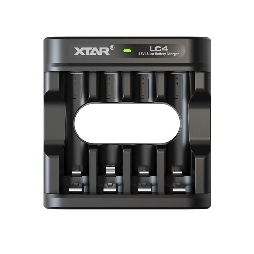

And
Az LC4 tényleg csak lítiumos 1,5V-os XTAR cellákhoz való, viszont pl. az allegro.hu-n kétezer forint alatt megvehető, még szállítással együtt sincs 3k. Azt meg kizárnám, hogy a led pár milliamperes árama egy tized voltot ejtene a kimenet felé, és az XTAR maga is egy bővebb tartományt (4,7 - 5,7V) ad meg a töltési tápfeszültségre: [link], szóval ezen semmi nem múlik.
A kb. 10%-os töltöttségnél 1.1V-ra eső feszültség a leírások szerint csak a zöld színű, 2.7 Wh-s kivitelre igaz. A nagyobb kapacitású, 3.3 Wh-os kék nem így viselkedik, ledje sincs.
Az Ali-s microUSB-s típusok meg lehet, hogy olcsóbbak, de a tulajdonságaik is eltérhetnek, pl. önkisülés, áramlimit, vagy a belső Li-ion cella kapacitása. -

And
Ja, hogy te eredetileg a töltőről kérdeztél, nem a celláról, csak kicsit félreérthető voltál. Igen, úgy tűnik, hogy az XTAR töltője tényleg 5V-ot ad, mikor ezeket az '1,5V-os Li' akkukat tölti. A trükk abban áll, hogy nem csak ilyen akkut képes kezelni, hanem hagyományos NiMH-t is, és a cella behelyezésekor elvégzi a kémia detektálását, többek közt a belső ellenállás vizsgálatával. A töltés vezérlése / felügyelete az akkuban van, de azt nem egyszerű kideríteni, mi történik, ha minden további nélkül 5V-ot kapcsolsz rá, vagyis hogy milyen pluszt ad a folyamathoz a töltő, a típus felismerésén kívül.
