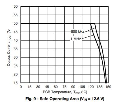

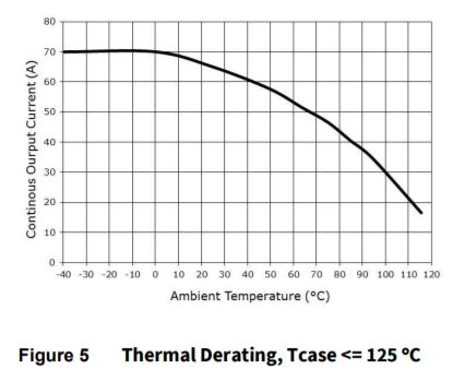

D.Dani
#54372
Tök véletlen, de mindenhol ahol low esr-elektrolit van (volt) mlcc-vel párhuzamosan betervezve, ott eddig mindkettő alkatrészt ki tudtam váltani, egy darab panasonic polimer kondival!
A képen a szürke alacsony inp. Elektrolit, a piros/kék polimer, de ezeknek ugyan úgy éles saját rezonanciájuk van, mintha mlcc lenne vele párhuzamosan kötve.
A lilát viszont meg tudják úgy csinálni, hogy elmaradnak az ilyen extrémitások az impedancia görbéjéről.
Én mindenhova ilyet rakok, (és szedem ki a kerámia kondikat) ami cucc megérdemli az örök életet, és ahol a bődületesen magas szivárgó árama sem okoz gondot. -

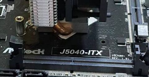

Archttila
#53656
A gap pad-ot gondolom azért hagytad rajta, hogy ne sarkazd le a magot, úgy is betölti a funkcióját, ha a magnál kivágod, és csak a hordozóra és a talp szabad részére fekszik, cserébe pasztával sokkal jobb lesz a kontakt a mag és a talp között.
Amúgy a felület és az 1 hő-cső elég lenne a 10W-hoz, csak a lamelláknak függőlegesen kellene állnia, és kellene MÉG leszorító erő. De előtte meg kellene oldanod, - akár a kivágott gap-pad-al - hogy ne tudjon elbillenni a hűtő.
Hint: a talpnál legyen alacsonyabban mint a bordázat, amíg a bordázatban vízszintesen fut a hő-cső. -
#16939776

Nem az a probléma, hogy a VRM gyenge lenne, hanem az, hogy véges a hatásfoka (94-95%), tehát hőt termel miközben kiszolgálja a CPU-t árammal és a bordázatban/PCB-ben akumulálódott hő hatására meg csökken a kapcsoló elem (mosfet, power stage) áram terhelhetősége:
A probléma az az, hogy a gyártó nem folyamatos terhelésre (48 órás FPU teszt) csinálja hozzá hűtést, szóval hiába csak 15W a hőfejlődés az akár 500A-t/600W-ot is tudó VRM-en, még így is esélyes, hogy ez a csekély terhelés is felfűti annyira, hogy egy idő után limitálnia kell a vezérlésnek a VRM által leadható áramot. Ez azzal is járhat, hogy le throttling-ol a cpu a túlmelegedett VRM miatt, akár egy ilyen hosszabb FPU teszt alatt.

Akkor el vagy egy kicsit tévedve: Az hogy a CPU-n nincs aktív TDP limit, az bizony OC-nak számít. Azzal, hogy vettél egy x-es processzort, magadnak csinálod a bajt, ha nem tudod megnyugtató módon hűteni, hát állíts be neki TDP limitet.
Vagy vegyél rá végtelen hűtést, akkor meg a VRM/hűtése válik szűk keresztmetszetté, - mondjuk egy 48 órás FPU tesztnél - és onnantól megint órajelet fog veszteni a processzor, terhelés teszt alatt, csak már nem nem a magas maghőmérséklet miatt. Tehát még időben szólok, hogy a VRM-re is tegyél fel egyből folyadék hűtést.
