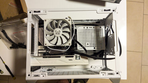

Látom, merre tolnak, pont ezért mondom azt, amit.
Nincs a házban kereszthuzat, mivel egymással szemben tolnak a ventik. A szembetolt levegő megreked, és azt a hátsó ventiknek kifelé kell szívni. Szívni nem ugyanaz, mint egy áramló levegőn még gyorsítani a ház szélén lévő ventivel.
És azt is leírom még egyszer, lehet, hogy csak pár % az eltérés, de két ventit egymással szembefordítani nem sok értelme van. -
Francia91
A CPU hűtő feletti 2 db 80 mm-es venti (fehérek) kifele toltak, az oldalsók pedig befele. Ez működött is, mert terhelés alatt a 2700X nem ment 66 fok fölé, az RX580-as 67 foknál tetőzött, az NVMe SSD pedig teszt alatt sem ment 45 fok fölé. Terhelés alatt a 2 db 80-as fehér venti érezhetően meleg levegőt tolt ki, tehát a CPU hűtő meleg levegőjét szépen kitolta hátul

Érdekes koncepció, hogy a cpu hűtő fölötti két házhűtő befelé tol, és vele szemben a táp melletti házventi is befelé tol, plusz a cpu hűtő is befelé szív, azaz a légáramok kb ki is ütik egymást középen, és inkább megrekedhet a levegő, mintsem egyik venti segítené a másik által keltett levegő útját... Lehet csak pár % az eltérés, de ennél szerintem létezik logikusabb megoldás.

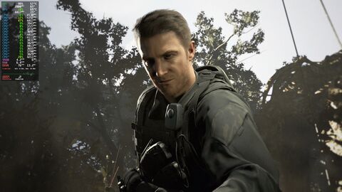

Hogy micsoda???
Ezt par hete lottem a Resident 7-bol. Asrock Deskmini x300 w/ 5700g CPU, jatek 2560x1440 minden maxon kiveve talan ket opcio (SSAO meg vmi shadow cache ami nagyon kajalt) igy jatek kozben atlag 35 FPS siman megvan, de FHD-n meg tobb is.
Tudom ez egy amugy kivetelesen jol optimalizalt game de a lenyeg az, hogy FHD-n egy kis kompromisszummal siman hasznalhato az IGP(Arch linux nem Windows)
