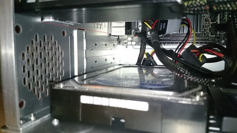

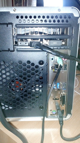

amit javasoltak itt páran, hogy a táp felé minden, az azért nem jó, mert a ház alatt megreked a meleg, nem igazán hatékony ez a ház alá fújó táp dolog. Pofára állítva hatékonyabb lenne az egész
Most megnéztem papírlappal, szépen odaszívja mindkét oldalt és fent a VGA-nál is
mondjuk alulra fújja a táp a meleget és ott elég sok lyuk van a HDD felfogatások miatt, szerintem az sem túl szerencsés, mert ott tutira jut vissza a melegből
Hátulja aVGA felett lyukacsos+ a 2. Slot is egy rács

igazából a jobb oldali lemezre gondoltam, mondjuk azt nem értem, hogy miért nem végig ilyen lyukacsos
Bár valóban van műhely Anyóséknál és fa és fém eszterga és minden ami kell, sajnos már nincs a családban aki értene is hozzá
Amúgy eredetileg egy asus gtx 960 turbón, vagy valamilyen ref.-en gondolkoztam ami kitolja a meleget, de mind 25cm + ami elvileg már pont nem fér be
Amúgy nem melegszik vészesen a motyó és a CPU-ra toronyhűtő sokat fog ezen még segíteni, mert most 70 fokos proci a gyári hűtővel azért befűt. -

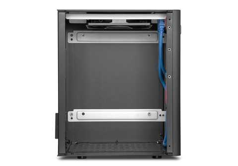

Ha az alaplap mögötti oldallemezt megfordítod, gátolni fogja az alaplap alatti lemez a légáramot, takarják egymáson a kivágást.
Mielőtt szétvágod:
Az előlap és az U-alakú lemez közé tegyél valamit próba képen, ami elemeli a kettőt egymástól, ha lesz pár mm az előlap és a palást között, be tudja szívni, áthúzza az egész házon a levegőt, teljes hosszában.
De nem biztos hogy jó lesz a VGA-nak, mert megszűnik a levegő beáramlása a felső lemezen és a VGA-n keresztül, és ugyanúgy melege lesz, fent a sarokban... -
