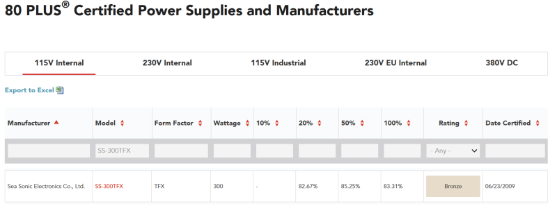

sajnos a Seasonic SS-300TFX táp hatékonysága csak 115V-on van meg (230V-on jobb lehet)
([link])de mondjuk 82,67%-nál 25W fogyasztással kalkulálva kevesebb, mint 5W a veszteség
szóval valószínűleg a pico psu sem lenne jobb, szerintem csak a venti fogyasztásával lenne kevesebbde ha használ valaki pico psu-t továbbra is kíváncsi vagyok az eredményeire

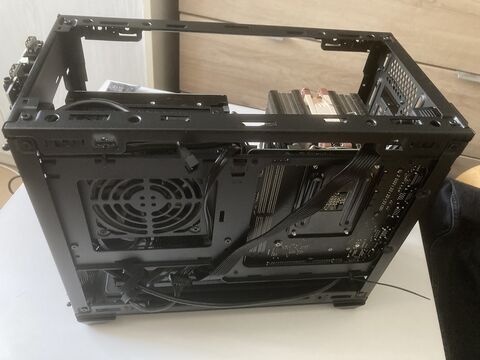

Azért az komoly srácok, hogy az NZXT H1-emről levettem a burkolatot és kb -10°C-ot csökkent minden. Valami plusz ventiket be kéne súvasztani.

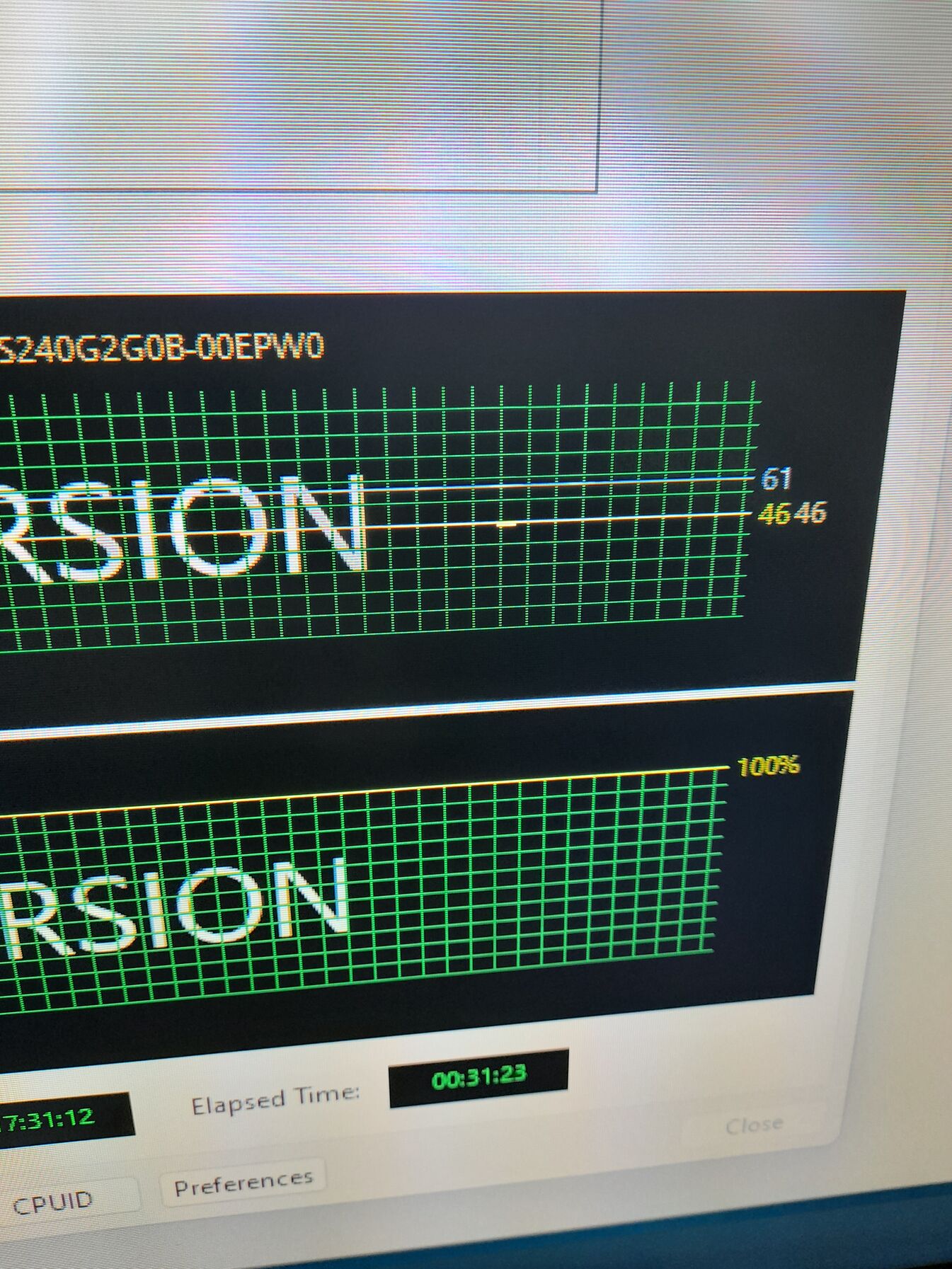

tippm86
Innen vettem ugyan ilyet: [link]
Ezen a képen látszik hogy több mint fél óra stressz tesztet is kibírt ez a táp.
Néha van egy kis játék (Snowrunner, fifa, diablo 3...) de az se veszi így igénybe mint ez a teszt és soha nem kapcsolt ki a gép!Ui: Most nézem jó felment a táp ára!
