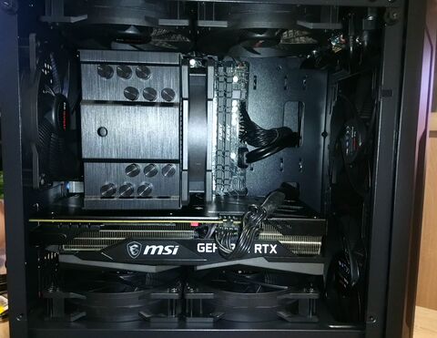

Mivel már említettem és volt róla szó remélem elfér ide ennyi a költözésemről.
Ez a része még itx gépek közt is elmenne.
Prodigynél 1,5 literrel nagyobb.
Akit érdekel annak több kép és egy kis infó itt. -
