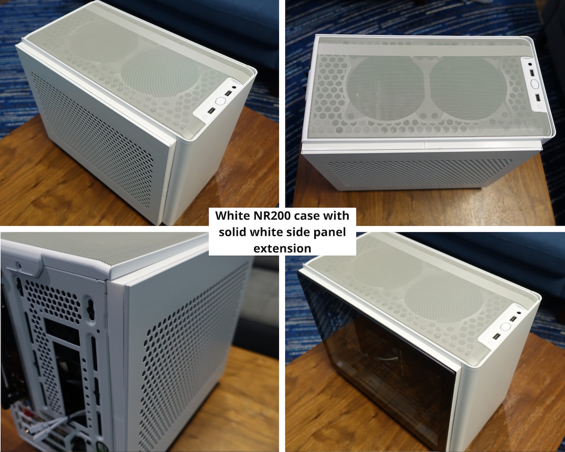

			  RazoR veterán Megfordítottam a ventiket, a cpu hűtőn hátulról szív, fent meg mind a kettő kifelé fúj.
 Jobbak lettek a hőfokok 3-5 fokkal, proci 58-62, vga max 67. Cserébe értlemét vesztette látvány szempontjából az rgb-s venti...
			  Crabface senior tag Én már inkább nem is írok ezzel kapcsolatban... Kinek mi tetszik úgy használja a hardvert...
			  Crabface senior tag Ezekkel a hőmérsékletekkel semmi baj nincs, sőt.... Az első fordított venti szembe fúj a táp ventivel? Érdekes megközelítés... És szerintem ha kiveszed a vga alól a két ventit, akkor sem fog változni érdemlegesen a hőmérséklet. Cpun torony hűtő van? Mert akkor a hatol be felül ki az optimális.
			  RazoR veterán NR200P-ben mi lenne a legjobb venti elrendezés? Jelenleg 2 slim venti van a TUF 3060Ti alatt, 2 venti van a procihűtőn amik hátrafele fújnak, felül az első venti befelé fújja a levegőt a procihűtő elé, a felső hátső venti pedig kifelé fúj. Stressz teszt alatt proci max 70-72 fok, VGA max 68 fok Játékok alatt a proci max 65 fok, VGA max 60 fok.
