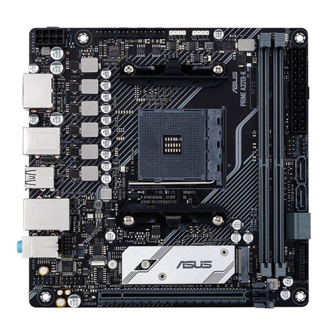

Asus Prime A320I-K hivatalos oldal - [link]
