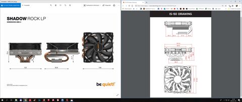

Amúgy én most egy Scythe Kama 92 pwm ventivel használom az IS-50-et , mert kellett egy kis hely. Ez a kis papíron kb ugyan annyi levegőt szállít, mint az IS-50 gyárija és még zajban is hasonló, csak jobb a statikus nyomása.
Ennek az IS-50-nek egy baja van, hogy a bordát nem fedi be teljesen a 120-as venti, igaz arra ott az IS-60.Nekem még Alpenföhn ventijeim vannak a sima WB meg a WB2 plus, ezek is nagyon jól, csak már nem lehet kapni. Ezek is mehetnek bordára is meg házhűtőnek is.

(#46269) duo: Milyen adapter kellene? Az IS-50-en gyárilag 120-as venti van. A borda valóban 92-es, de gyárilag van adapter a 120-ashoz, plusz hosszabb csavar a 25mm-es ventihez (legalább is nekem van).
Nem kell itt barkácsolni, csak a 92-eshez, gyári venti le új 120-as hosszabb csavarral fel. -

Janby: kérdés, hogy a Shadow Rock LP alatt elfér-e a memóriám
A gyártói oldalon nem találtam memória támogatási listát (az alaplapomat támogatja). A Raijintek Pallas 120 RGB amúgy milyen hűtő? Még az is tetszene, bár egy kicsit drágább, mint szeretném. -

Toronyhűtővel kapcsolatban nem igazán van elképzelésem.Magasak a ramok, és ez már alapból kiejt jó sok hűtőt. IS-50 sem biztos, hogy elférne tőlük. 10 alatt meg nem tudom...Esetleg ez elférhet a ramoktól, és a magassága is megfelelő...
Ha meg esetleg probléma lenne a ventivel(hangos,...) könnyen cserélhető

Azért én rápróbálnék arra az IS-50 -re, gyárilag 130W TDP van megadva. MAx teszel rá egy normál ventit, azzal tuti le kell hűtse. Nekem is IS-50 van, gyári ventivel is tökéletesen lehűti az i3-8100 cpu-t. 65 fok max úgy, hogy nem i pörög fel teljesen a venti.
