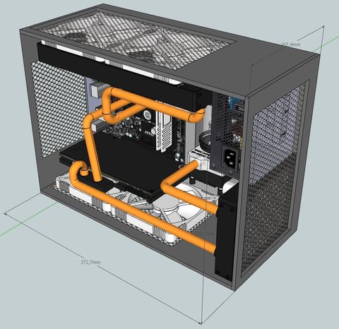

Nem fért bele a szerk időbe mire megleltem a terveimet:
Továbbra is itx-ben lesz vízhűtés. Ez már a végleges terv.
Váz: 10×15 alu L profil
Alaplapi tálca: Corsair 800d egy része (méretileg ellenőriznem kell, mert bazi nagy ajtó van a tálcán...)
Külső burkolat: Alucobond, dibond, abond szendvicslemez. Matt fekete vagy, szálcsiszolt alu.
Csövezés: 10/12 merev
Venti: Akasa slim 120 és 80-as
Rács: Na ezt nem tudom. A szendvicslemezből mire kivágom...
Vagy keresek valami jóképű perforált lemezt...Szerk.: Ja a szélessége 180 mm lesz. A csövezés kissé máshogy fog alakulni. És kéretik a ventik irányát nem nézni. Lusta voltam megforgatni.

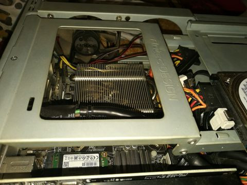

Igen, előtte az Alpenföhn volt a(z előző) procin passzívan.
Ahogy most látom a HDD hőmérsékleteket pár fokkal lejjebb mentek. Ez két dolog miatt lehet: 1. kicseréltem a hátsó gyári ventit Noctuára és ez nagyobb légszállítással dolgozik, vagy 2. korábban a nagy passzív borda visszafogta valamennyire a légáramlást. De mindkettő is felelős lehet ezért.Mellesleg igen, jól jött a plusz hely a HDD-k bekábelezéséhez. A nagy borda párszor kracolta a kezem, amikor HDD-t cseréltem és a táp meg SATA kábeleket dugdostam.
Nekem bejön a Noctua színe.
Amúgy nem rossz megoldás szerintem egy csupasz nagy borda ebbe a házba, csak olyan lenne ideális, ami az alaplap hátulja felé asszimetrikus kialakítású, hogy több hely legyen a HDD-k mögött. Csak nem túl sok ilyen toronyhűtő van jó áron.

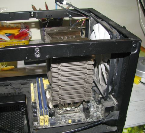

Én úgy tudom, hogy a "fújó" ventillátor általánosságban hatékonyabb (és hangosabb is), mint a szívó, másrészt az alaplapi cuccok (VRM, NVMe stb.) nagyon hálásak tudnak lenni a plusz fuvallatért. A bordáról leváló levegő ~30-50 fokos, tehát egy 60-90 fokon üzemelő és átlagosan 50-70 fokos bordájú VRM-nek ez a levegő is "hűvös".
Régen készítettem egy átfogó tesztet, infrás hőmérővel és programból is mérve a ház és az alkatrészek különböző hőmérsékleteit egy direkt nem gagyi top-flow (Noctua NH-C14S) és egy toronyhűtő (Noctua NH-D14) segítségével (tudom itt most nem toronyhűtőről van szó, de a lényeg ebben az esetben, hogy teszteltem a top-flow kialakítást is).
A végeredmény az lett, hogy bár a toronyhűtő minden szituációban és kiépítésben elverte a top-flow hűtőt CPU hőmérsékletben (ami várható is volt, már csak a bordafelület nagyságának különbsége okán is), de ha a képletbe belevettem az alaplaphoz köthető cuccok (VRM, chipset, M2 SSD) és a dVGA (VRM hátoldala, nyák hőmérséklete a hátlapon a GPU chip mögött stb.) hőmérsékleteit is, akkor összesítve a top-flow szolgáltatta a jobb általános "teljesítményt".
Sajnos egy az utcánkban végrehajtott Elmü "akció" miatt elszállt a tesztem még a publikálás előtt és utána már nem volt kedvem újrakészíteni (csak cirka 2 napom ment el rá), de egyre jobban érik bennem, hogy újra nekiveselkedem, mert mostanában egyre többször jön elő ez a téma itt a PH-n és jó lenne valami épkézláb teszttel alátámasztani ezt, vagy azt az állítást/oldalt (még jobb lenne egy hőkamerát is szerezni a teszt idejére...).
Az általános hőkamerás felvételeken is jól látszik, hogy a hűtő "alatt" melegebbek a cuccok, mint maga a borda és így az arról "leváló" levegő. Tehát bármi is menne arról a bordáról rá a (pl.) VRM-re, akkor az igenis hűtené azt. Lényegében kizárt, hogy a bordáról jövő levegő melegebb legyen, mint a proci körüli alkatrészek legtöbbje, tehát az "alaplapra nyomja a hőt" állítás szerintem egyszerűen nem állja meg a helyét. Mármint igaznak igaz, de ettől függetlenül az ott található cuccok még mindig profitál(hat)nak belőle...
Még van itt pár szemléltető kép, hogy mire gondolok, akármelyik képet is nézem én mindegyiken úgy látom, hogy a (normális/megfelelő méretű) hűtő bordái mindig hűvösebbek (még ha ezek felülről is vannak fotózva), mint a környező melegedésre hajlamos alkatrészek.

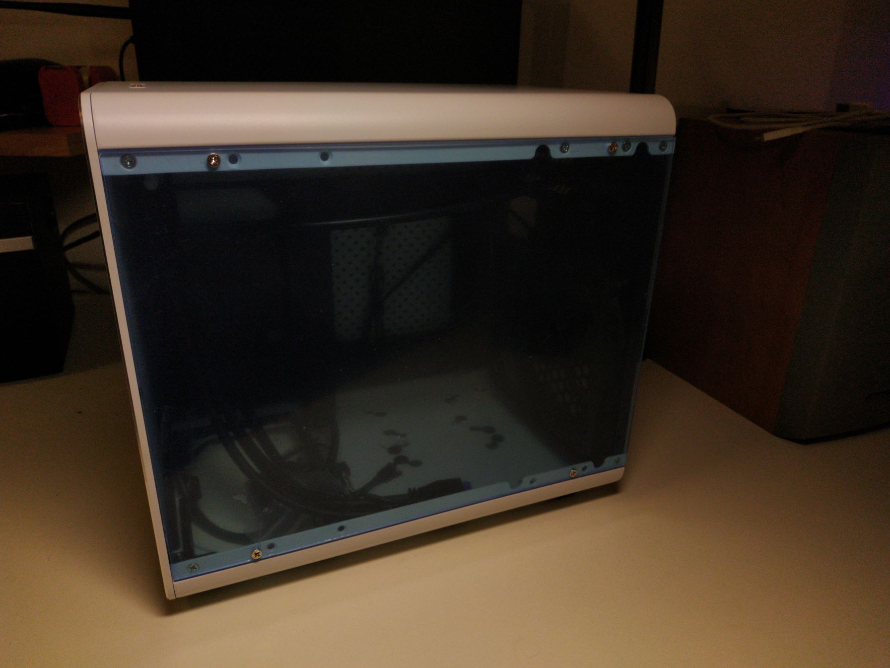

Nerazim
Szerintetek, mennyire elvetemült ötlet, ha a Metis full plexi oldallapjának a táp felőli részét egy nagyon finom csiszoló papírral egy irányba akár vonalzó mellett megcsiszolnám és így kapnék egy olyan felületet amint nem lehet belátni és kapnék egy táptakaró plexit
. A többi részét nem bántanám azon lehetne csodálni tovább a benti alkatrészeket. Nagyon gáány? -

Pedig tökre úgy néz ki, mint ha füst színű lenne. Nekem is megvan most már majdnem minden hozzá.
Már tervezem is a vágásokat rá. Egyenlőre nekem marad a gyári plexis oldala, majd később lesz teleibe.
Remélem most már hétvégén lesz egy kis időm foglalkozni konkrétan a ház faragással is, nem csak a tervezgetéssel. -

hegegabi80
#44662
Nem, ez víztiszta átlátszó, csak még rajta van a kék védőfólia.

Metis mod, 1. állomás:
Elkészült a full plexi odallap.
MKI Plexi; 1000Ft nettó a vágás, 1200Ft nettó a posta
Mivel Ispy .ai fájljáról elég furcsa méreteket tudtam csak leszedni DWG TrueView-ba beolvasva, végül nekiestem tolómérővel és készült belőle egy lemezmodell.
Letölthető pakk:
https://www.mediafire.com/file/kvi38twjzrbwmjs/Metis+mod.rar
Van benne .ipt, .dwg, .dxf, .pdf és még pár kép az illeszkedésről.Szerintem annyira pontos lett, hogy nem is kell semmit változtatni a rajzokon.

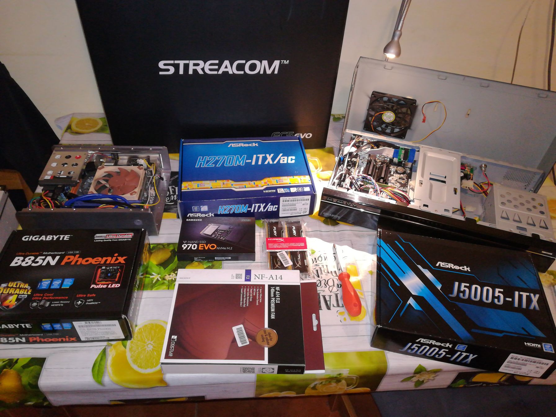

NAS frissül Kaby Lake alappal. Régi Haswell vas megy a Streacom házba audio PC-nek. Gigabyte ház sorsa még nem tudom mi lesz. Lehet megtartom.
A többi megy apróra.
