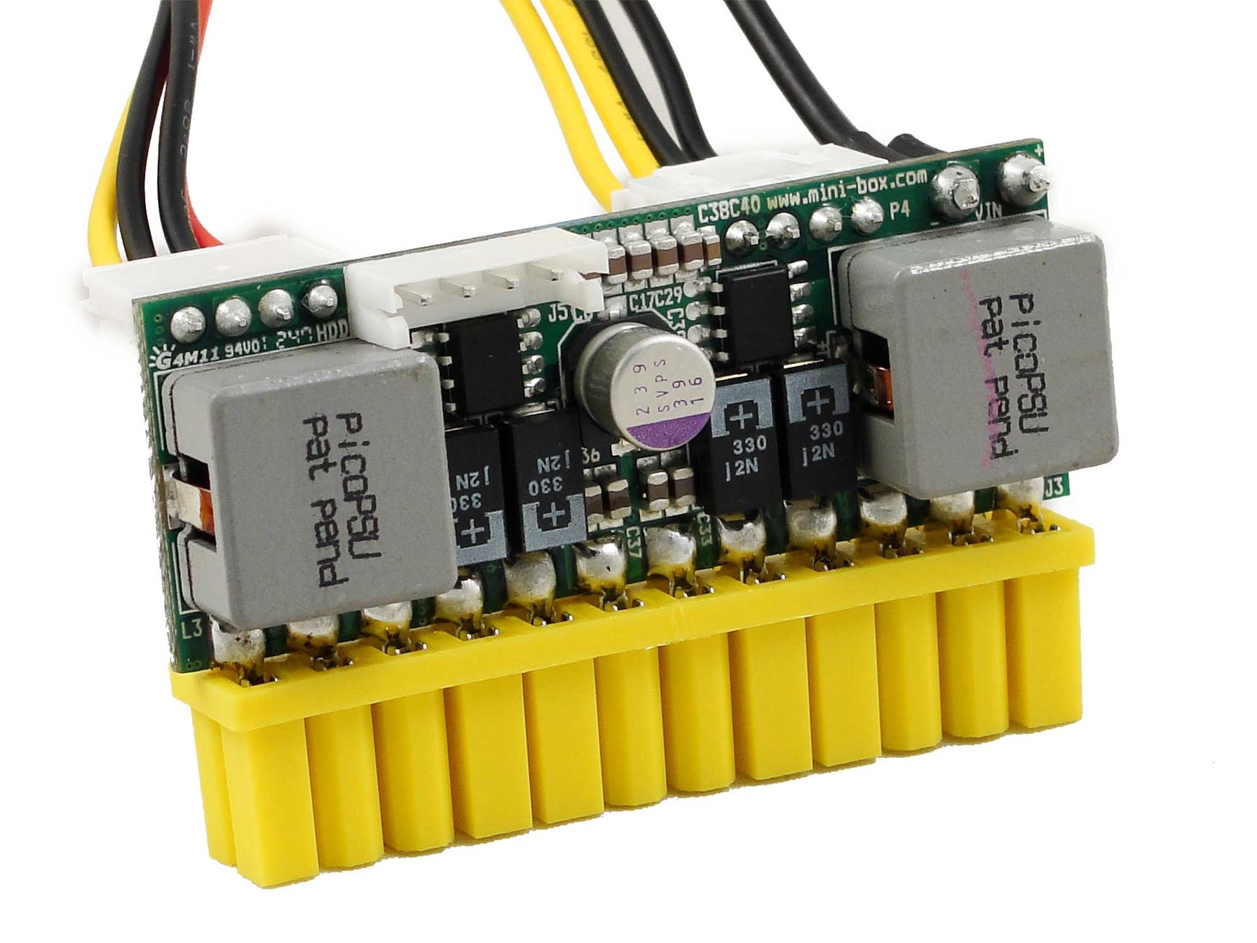

Pico PSU 150XT valamelyik magas alkatrésze, vagy valamelyik csatlakozóiból kiálló kábele akadályozza a hűtőbordás memória modul behelyezését?

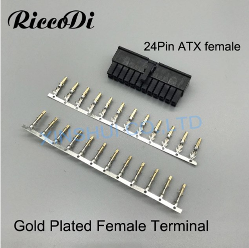

Mini ITX alaplapon a 24 pines tápaljzat-ra akarnék rádugni egy 24 pines adaptert, hogy magasabb legyen, és úgy rádugni a pico táp 24 pines csatlakozóját.
Szűkös a hely, és hogy elférjen a magasabb memória, így lehetne kivitelezni.
Valaki tud ilyet csinálni, valakit ajánlani aki ezt megtudja csinálni ?, vagy ha beszerzek elküldeni, mert én nem tudom a terminál pin-eket hogyan kell beletenni az adapterbe. Tehát egy ilyet dugnék először az alaplapi tápaljzatra:
és utána csatlakoztatnám ezt rá:
Előre is köszönöm a segítséget.
