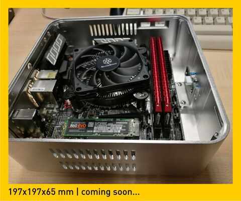

- Brain turbó: Intel Xeon CPU asztali alaplapban

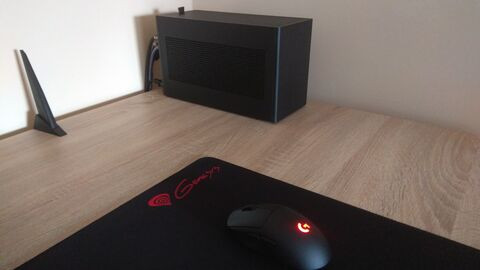

Egész délután keresgéltem a szavakat, de hát ez egy nagyon igényes KIS install lett. Letisztult,modern. A modern kori Pécé így néz ki kábé. Vagyis így kellene kinézzen...
Nem gondoltam, hogy ennyire aprócska ez a házikó. Igaz, összefutottam vele keresgéléseim során, de így "élőben" teljesen másképp mutat. Az meg, hogy sikerült ráduplázni, az észbontó
Riszpekt a supportnak
Hogy látod a végeredményt az elvárásaidhoz képest? Így marad, vagy ...? Az SSD-re került valamilyen hűtőborda? -

Inkább csak a 'miért' érdekelt, hiszen váltig állította mindenki a smallformfactor-os topikban, hogy mi már a batch 2-böl kapunk. (és a bejelentés után leadott rendelés is erre engedett következtetni)
Archttila
sivatagos bolt...
Ugy sikerult szert tennem a masodik hazra, hogy egyik nap melo kozben unatkoztam igy gondoltam (poenbol) megkerdezem a svedeket, hogy ha a rendelesi datum alapjan nekem mar a batch 2 tetelbol kellett volna kapnom akkor miert az elsobol kuldtek ha mar 3 honapot kellett varnom a hazra. (mindezt normalis hangnembe, inkabb erdeklodve mintsem szamonkerve)
Erre ha hiszitek ha nem, a kovetkezo mail landolt az inbox-ba:
Hey there Attila,
Good news! We will replace your whole case with a proper batch 2 unit!
To make it a bit faster we’ll send it from our EU stock rather than going thru the RMA channel, so as soon as I have a tracking info, I’ll get back to you.
Have a wonderful day,
Arra pedig, hogy mit kezdjek a mar nalam levovel pedig:
No need to return your batch 1 case, just keep it for a good memoir!
Szoval roviden ennyi a story.

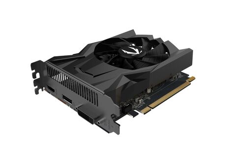

Guru3D Review ~ Zotac Gaming GeForce GTX 1650 4G
Alacsony fordulat, terhelés alatt sem megy 60C fok föl a hőmérséklet, nincs tápcsati, 1050Ti-nél 10-30%-al nagyobb teljesítmény, és még alakulni fog az újabb driverekkel... szóval teljesen jó kis budget kompakt kártya.
Szvsz korrekt frissítés, remélem az árazással sem lőnek mellé/fölé. -

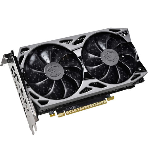

EVGA GTX 1650 SC Ultra Gaming (04G-P4-1057-KR) és SC Ultra Black Gaming (04G-P4-1055-KR) hivatalos oldal
- 202 x 111 mm
- Dual slot=========================================

EVGA GTX 1650 XC Ultra Gaming (04G-P4-1157-KR) és XC Ultra Black Gaming (04G-P4-1155-KR) hivatalos oldal
- 202 x 111 mm
- Triple slot=========================================

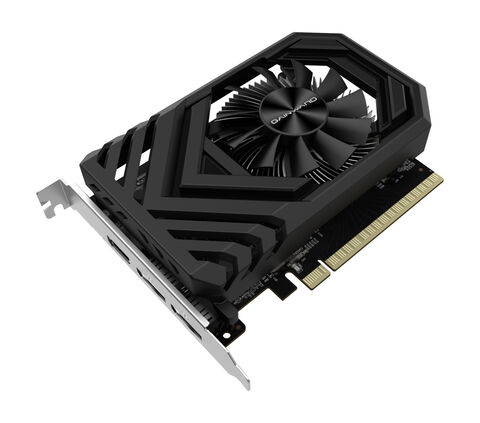

Gainward GTX 1650 Ghost és Ghost OC hivatalos oldal
- 170 x 99 mm=========================================

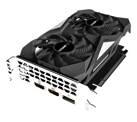

Gigabyte GTX 1650 OC 4G (GV-N1650OC-4GD) hivatalos oldal - [link]
- 191 x 112 x 36 mm=========================================

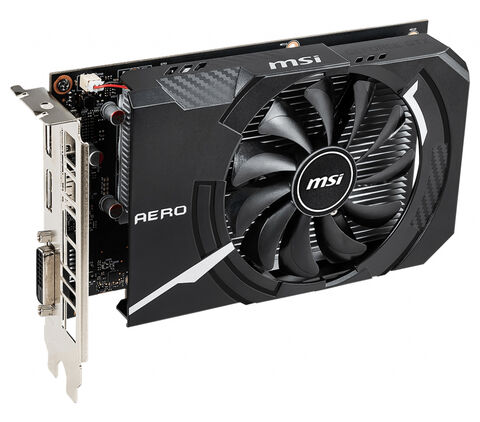

MSI GTX 1650 AERO ITX 4G OC hivatalos oldal - [link]
- 170 x 111 x 38 mm=========================================
MSI GTX 1650 Ventus XS 4G OC hivatalos oldal - [link]
- 177 x 111 x 38 mm=========================================

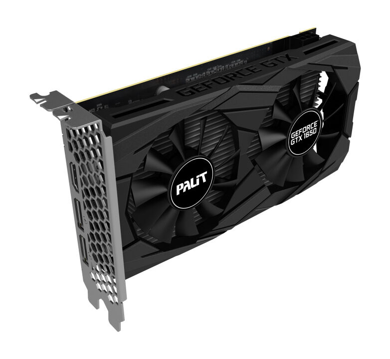

Palit GTX 1650 Dual és Dual OC hivatalos oldal
- 170 x 99 x 40 mm=========================================

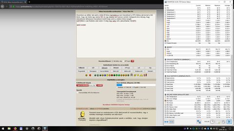

Szerintem az előbbi, bár azért a VGA 60 fokos backplate-je nem közvetlenül a CPU hűtése alá termeli a hőt lévén, hogy van közte egy vaskos fém és egy alaplap (ami persze szintén melegszik) de a lényeg, hogy ellentétesen felhelyezve közvetlenül kintről tudja szívni a relatíve hűvös levegőt.
Mérni csak fürdetés után tudok
elég nagy party volt a játszóházba
Most nem fut semmi csak a böngésző
persze nemhogy OC nincs, de a gyári feszeket is lejjebb csavartam.
CPU offset: -0.1V
SoC: 1.000V -

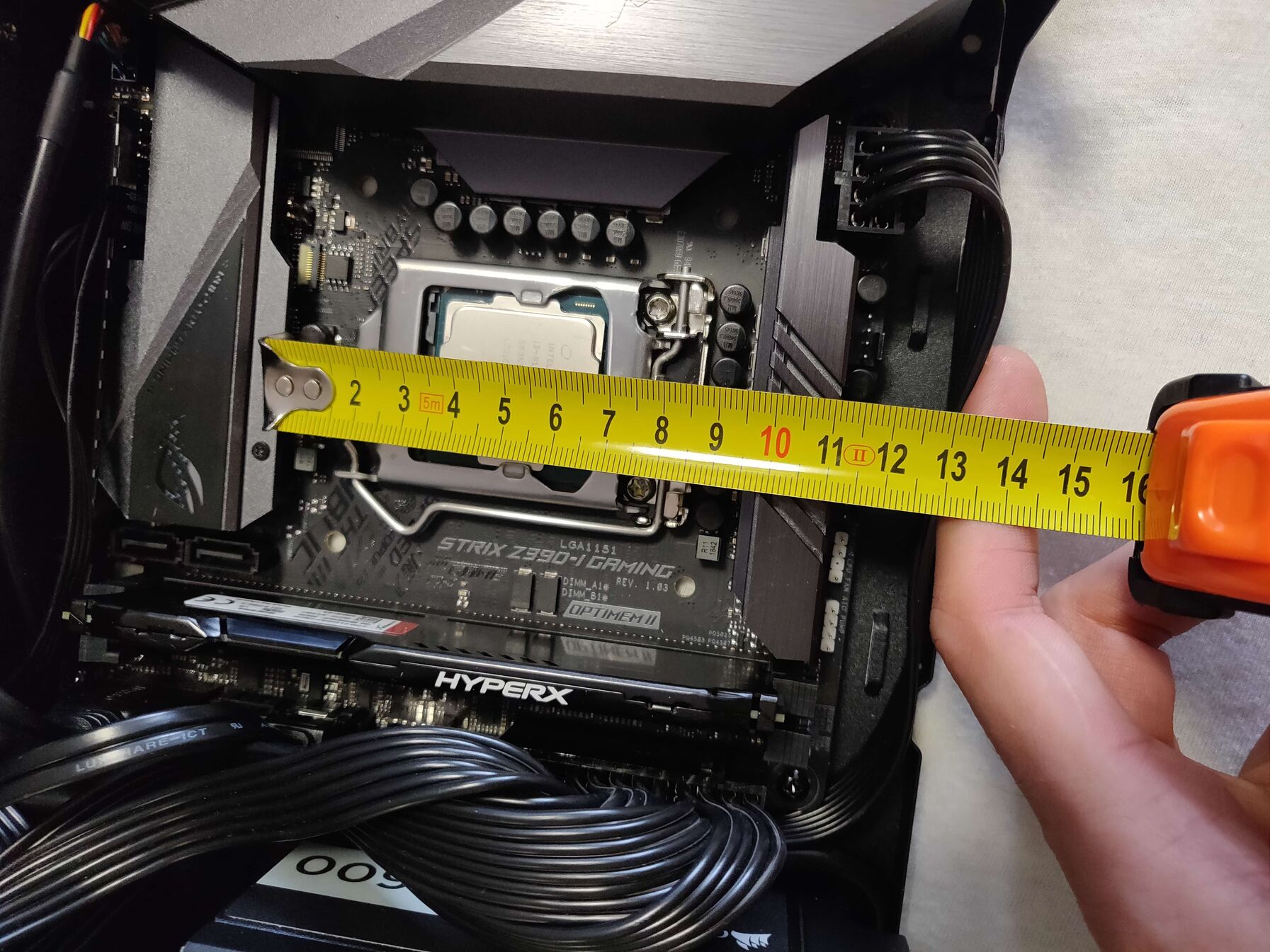

A 95x95 mm az Intel által előírt szabadon hagyandó térrész alapterülete a foglalat körül. Az lenne a meglepő, ha az NH-L9i nem férne el. Érdekesebb kérdés, hogy mennyire szabad a szellőzése?
Akkor elvileg az IS-60 is elfér. Itt találsz méretezett rajzot róla. Ebből a 95x95 mm-ből kilógó részek legalacsonyabb magassága (27,9 mm) érdekes, amihez még hozzá kell adni ~8 mm-t (CPU teteje az alaplap nyákjától). Ráadásul a kinyúló rész, amerre a hőcsövek vége néz, nem is feltétlenül kell, hogy az alaplap hátlapi csatlakozói felé nézzenek.

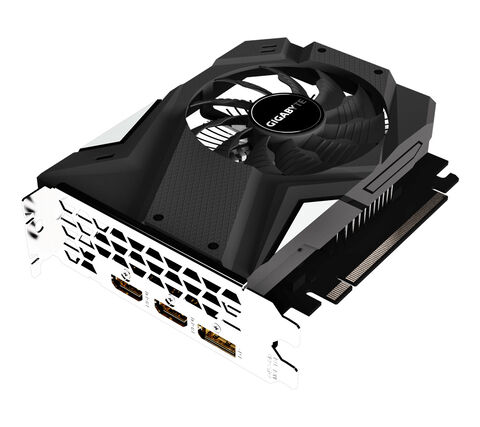

Ha nem kell a Displayport, akkor a Giga tökéletes.

Az NH-L9i elfér, igen. Milyen proci lesz benne?
Van rá esély, hogy az ID-Cooling IS-60 is elfér, de:
- ismerni kellene a foglalat körüli akadályok távolságát és magasságát, beleértve a leendő memória magasságát is.
- mindössze 1mm maradna a hűtő és ház perforált burkolata között.
- a csendes működés érdekében valószínűleg érdemes lenne lecserélni a gyári 120x15mm-es ventit egy Noctua NF-A12x15-re. -

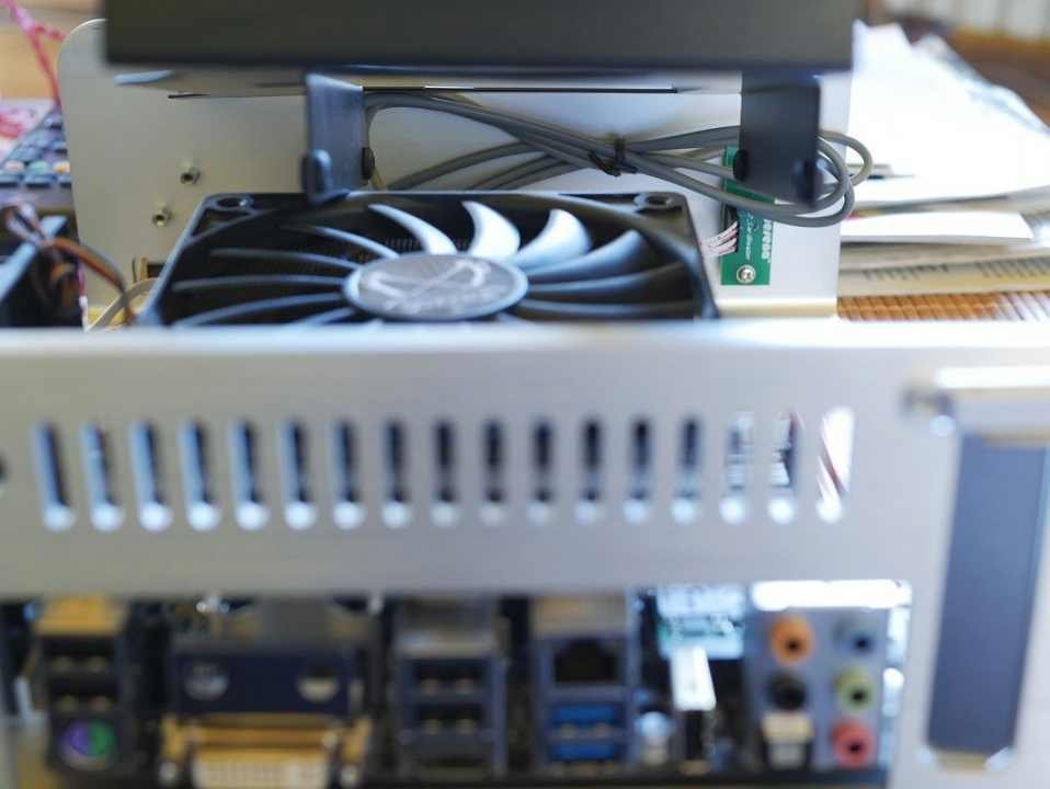

Sziasztok, adott egy ASUS ROG STRIX Z390-I ami egy FD Node 202 házban lakik és ehhez kellene nekem CPU hűtő.
Szerintetek bele menne egy NH-L9i?
Az alaplapon elég sok kondi meg hűtőborda van:

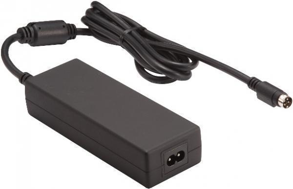

kulso tapok erkez(het)nek sokkal kisebb meretben:
GaN alapu tap
persze a legegyszerubb meg mindig a kulso tap nelkuli gep (brickless), de ha nincs hely, akkor nincs hely

Egyébként a fotó csalós, nem ennyire szellős a beltér, minden négyzetcentiméter helyet meg kell becsülni. -
