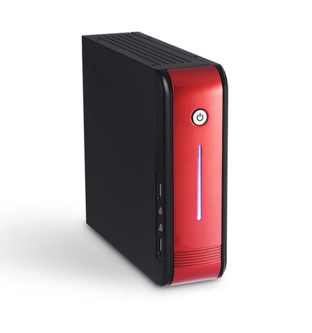

hegegabi80
Most találtam, régi iskolás kompakt mATX ház, APU-s rendszerekhez, husibb ITX konfigokhoz megfelelő lehet, csak kell előre/belülre
ragasztanierősíteni egy 120mm-es ventit, plusz felülre beférhet egy kisebb HDD ketrec is.Persze ez már 290mm mély, szóval nem mindenkinek ajánlott; nekem különösen tetszik a letisztult, elegáns külső, a sok előlapi port.
AM4, jövök...
