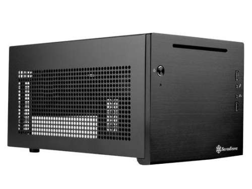

tlac rávilágított a hiányosságra, miszerint e kuckónak még nincs nyoma a topikban. Illő hát kiküszöbölni a csorbát.
Silverstone SG08-Lite - [link]
Különbség az SG08-hoz képest:
- nincs benne táp
- ez már csak slot-in slim ODD-t fogad
- bekapcsológomb feljebb költözött
- 117mm helyett immár 147mm áll a CPU-hűtő rendelkezésére (Értsd: kispóroltuk a 180x30mm-es ventit is)=======================================
A mai hírnek megfelelően jöhet ez is:

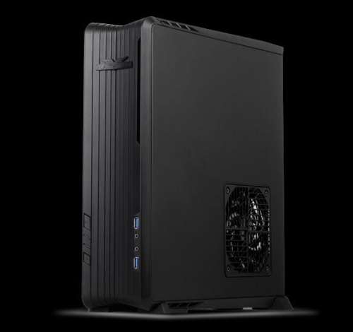

Silverstone RVZ01 hivatalos oldal - [link]
