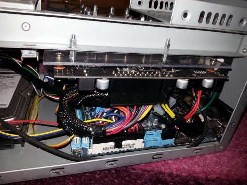

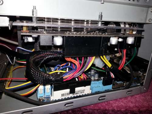

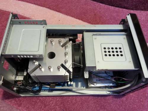

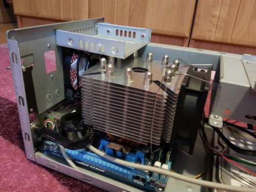

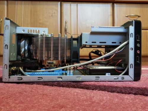

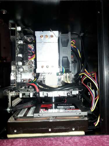

Látom ez senkit nem fogott meg. Pedig szerintem jól sikerült a táp beépítés a tápcsati fölé. Plussz a Ninja Mini beerőszakolása, ki lett maxolva a hűtés.
Itt az új konfig.
Asus H81I-Plus, G3420, CM Hyper TX3, Sapphire 7750, 3.5" 500GB HDD, 60GB SSD, LR1106, Cooltek Coolcube.
Végül egy SSD is került bele a tervek ellenére, így lehet, hogy a 3.5-ös HDD le lesz cserélve 2.5-re, hogy szellősebb legyen az alja. Most a gyári rögzítés helyett 90 fokkal elforgatva lettek berakva, így a 7750 ventije épp a HDD mögött kezdődik.A TX3 pedig - bár eléggé le van csavarva 800rpm-re kb. - talán hátrafelé szellőztet kicsit a házból, ill. a tápnak is jut némi légmozgás.
Egyelőre a hőfokok nagyon jók, nem jött elő a korábban tapasztalt gond, hogy bemelegszik a ház teteje, mivel ott nem mozog a levegő. A 7750 is elvan a gyári 40% körüli venti helyett 20%-on, terhelve 60 fokig max 25-30%-ig kúszott fel eddig.
