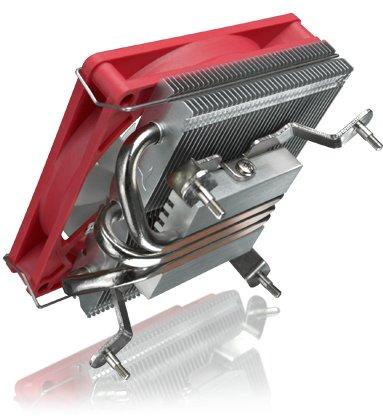

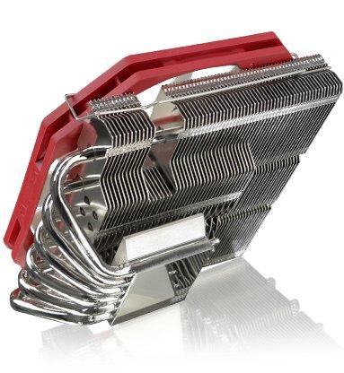

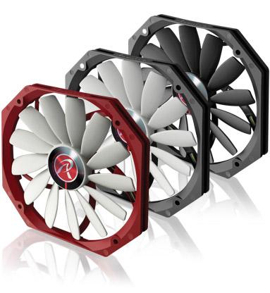

HookR
Raijintek Pallas - dgxtech.com
- 153 x 150 x 68 mm
és
Raijintek Zelos
- 94 x 93 x 44 mm
Raijintek Aeolus α - [link]
- 140 x 150 x 13 mm

HookR
"Olyan 10-15k környékén ki mit ajánlana?"
Amiket &rew-nak is: #19343
Valamint 70mm-ben elfér még a Deepcool Gamer Storm GABRIEL is, az lemaradt.80mm-es megkötés esetén meg hozzácsaphatjuk a listához a Thermalright AXP-200-at is.

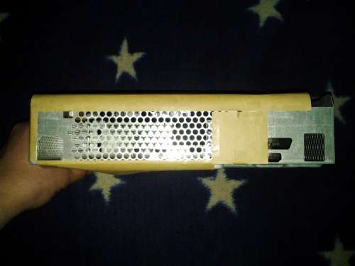

HookR
miresz
Meine kleine machine.
(bocs a képminőségért telóval fényképeztem)
