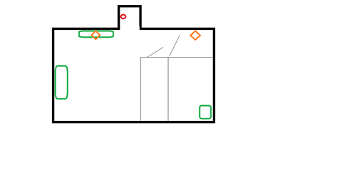

Úgy néz ki, a Telekom által biztosított nagysikerű Sagemcom F@st 5655v2 router nem bír a hálózati forgalmammal. Kifelé nincs gond vele, viszont a hálózati fájlmegosztást nem komálja nagy fájlok esetén (4K és UHD filmek), és eldobja valamelyik gép LAN csatlakozását. 3 géppel próbáltam, mindig ez a vége. A másik oka a routervásárlásnak, hogy amúgyis kellene Mesh hálózat a későbbiekben (költözni fogunk, nagyobb házba, bár még kb egy év).
-2 PC Gigabit LAN kapcsolattal (Ebből egy Media szerverként, és adattárolóként is funkcionál, vannak rajt érzékeny adatok, igaz, titkosítva)
-1 Notebook 2.4Ghz- en
-2 Mobiltelefon 5Ghz- en
-Okosotthon rendszer 2.4 Ghz- en
-Gigabites Internet kapcsolat
-Lehet WiFi 6 szabványt támogató eszköz, későbbiekre felkészülve
-A Mesh rendszer kábellel összekötése is megoldott!
- Amit szánok rá: DARABONKÉNT 60-70k HUF
-A cuccaim 90%- a Asus, így abba az irányba nézelődnék, de ha ár/érték arányban van jobb, akkor szívesen veszem azt is.
-Kinézetre milyen, megszokja az asszony![;]](//cdn.rios.hu/dl/s/v1.gif)
Köszönöm a segítségeteket!

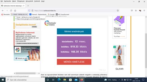

■ Milyen környezetben (falak száma/anyaga, távolságok, szintek, szomszédok) lenne használva?4 fal,ebből 2 vályog,2 téglás,családi ház,kb.30-40m
■ Mennyi és milyen kliens eszköz/adapter használná? Ezek közül mennyi az AX (WiFi 6) szabványt ismerő telefon, tablet vagy laptop?
2 tablet,2 okostelefon,WiFi 6-ot szerintem egyik sem ismeri,DE olyat szeretnék,hogy ha tudná is,emiatt ne kelljen megint új routert venni.
■ Milyen net sebesség mellé kellene az eszköz?
Optikai internet,itt a kép róla.
■ Mennyi pénzt szánsz a beszerzésre? Lehetőleg pontos összeget írj!Nem adok meg keretet.Máskor ezt a routert is ti ajánlottátok,ami van,
és nagyon szeretem.■ Milyen egyéb igények vannak a routerrel szemben?
Tartósság,megbízhatóság,inkább erősebb routert vennék,hogy ne kelljen cserélgetni a
routert,ha a szolgáltató emeli a netsebességet.Előre is köszönöm a válaszokat!
Nagyon vastag hangszigetelt falak a lakás szélein 45nm. 35cm vastagok középen szigeteléssel. A köztes falak vékonyak 10cm vastagok semmi extrával.
Piros pontra raknám a routert, vagy ha mesh lenne akkor a két sárgára (jobb oldali lenne a master). Zöld ponton vannak az eszközeim amivel használnám. A T szárán vannak szomszédok másik három oldal az épület széle. Relatíve kevés a zaj (nincs sok másik hálózat).
■ Mennyi és milyen kliens eszköz/adapter használná? Ezek közül mennyi az AX (WiFi 6) szabványt ismerő telefon, tablet vagy laptop?Asztali gép MSI z690 Tomahawk Wifi 6-os alaplap, egy Macbook Air szintén wifi 6-os. Ezek a fő, és mellette még vannak IOT eszközök, két telefon, egy tablet, és egy tv.
■ Milyen net sebesség mellé kellene az eszköz?1 GB/s fel/le
■ Mennyi pénzt szánsz a beszerzésre? Lehetőleg pontos összeget írj!30-nál nagyon többet nem igen akarok most rá szánni, alatta akarom lefedni, ha lehet minél olcsóbban.
Működjön, ne úgy mint ez az ipari hulladék modem amit kaptam, és nem akarok kábelt futtatni az asztali géphez. Bírjon ki lightos online játékokat.
Köszönöm előre is ha tudnátok segíteni!
