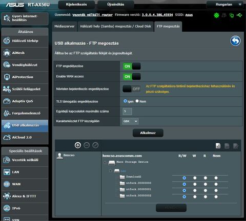

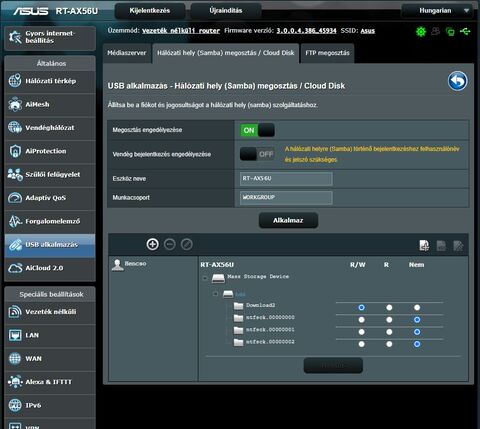

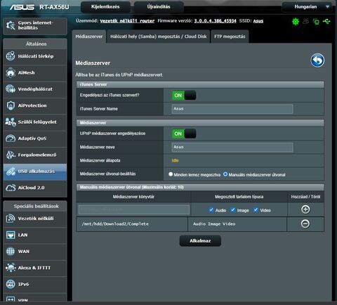

Van egy Asus RT-AX56U.
A problémám a következő megy rajta a gyári torrent kliens hiba nélkül viszont a vinyon tárolt adatokat az okos tv nem látja sőt a telefonom sem (samu galaxy s8) .... [TV]
csináltam pár képet elvileg a média megosztás meg van csinálva de valamiért még sem látja egyik készülék sem....
A válaszokat előre is köszönöm.
