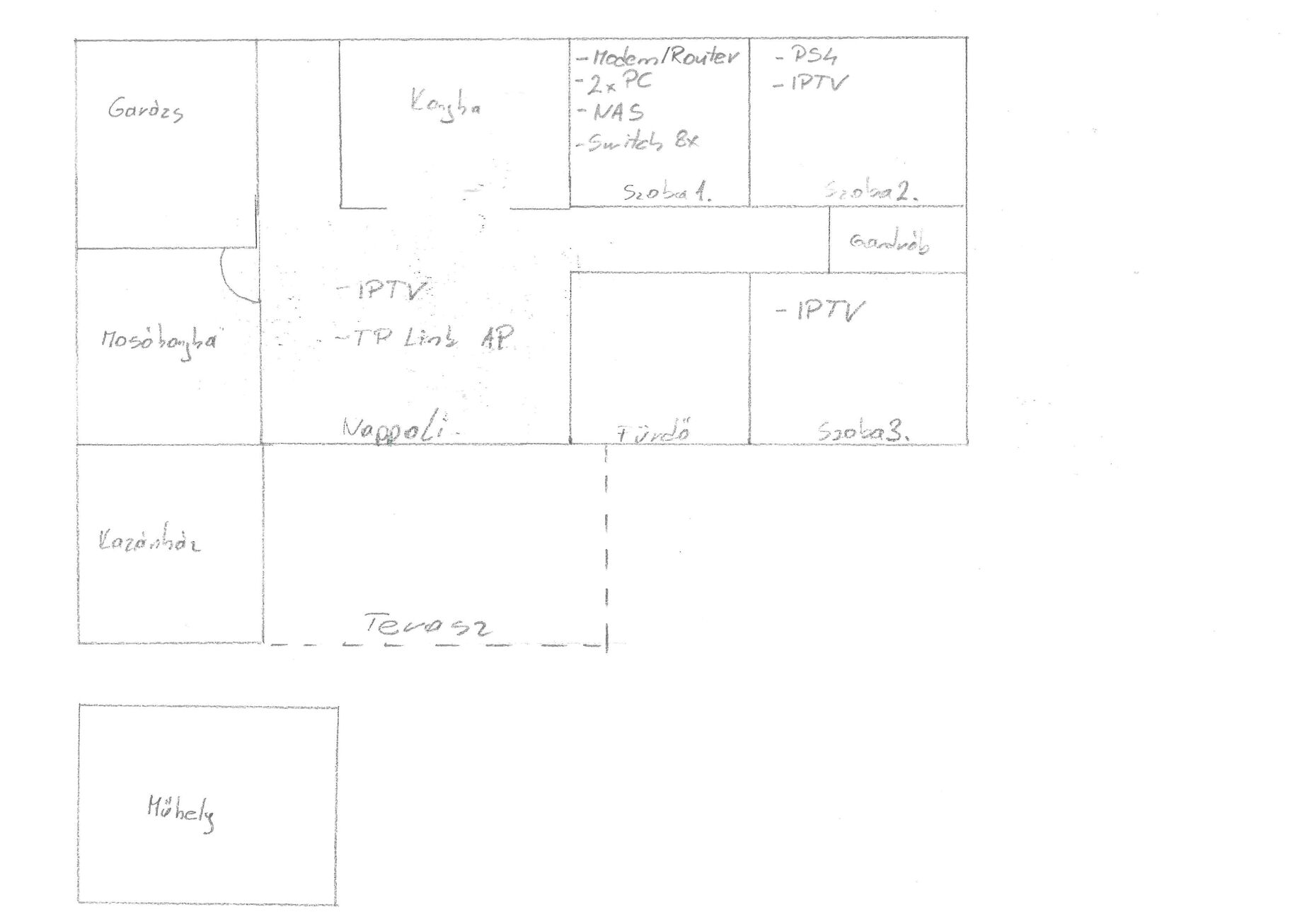

És ami kimaradt az előbb: ház 150nm, a műhelyben jelenleg nem jut el wifi, de ha szükséges tudom kábelezni, Ytong falak, műhely: beton blokk.
Akkor húzzál ki egy kábelt oda és tegyél egy sima wifi router-t AP módba.
Ha Asus AiMesh lesz a házban akkor oda is egy AiMesh kompatibilis eszköz legyen rakva. -
A rajzon lévő switch a padláson van, a modem felett kb. -

st6969
Szia,
nálam friss az élmény, most üzemeltem be. De én a wifi 6 tudás miatt vettem (a jövőben lesz ilyen telefonom). Ha ez nem kellett volna, eszembe sem jut a Xiaomi, akkor inkább Asus vonalon indulok el.
A lefedettség kérdést én úgy gondolom (sok fórum olvasgatás után), hogy az leginkább a router elhelyezésétől függ. A mai ajánlott routerek szerintem kimaxolják az EU-ban engedélyezett sugárzási teljesítményt (a Xiaomik fw cserével jócskán túl is lövik, én nem mertem élni ezzel).
Nálam ez az alaprajz. Eddig a sarokból ment a wifi Vodafone Connect boxon keresztül. 2,4GHz volt mindenhol használható minőségben, és 5GHz is kb. úgy, hogy ha húznék egy negyed körívet a bal felső sarokból a jobb alsóba, tehát több, mint a ház 50%-ában volt az is (nem is kellett volna nekem új router, csak amiatt vettem, hogy lett egy Xbox, de ott csak 1 LAN csatlakozó a tv-nek, és a switch helyett inkább router-be ruháztam be, így lett wifi 6 és még jobb lefedettség).
Próbaképpen a CB mellé tettem a Xiaomi-t (igaz, kb. fél méterrel lentebb, egy asztalra). A hálószobában néztem mobillal, ott bizonytalanabbnak tűnt a Xiaomi 5GHz jele, amin meglepődtem, mert van 4 antennája is, miközben a CB-nek egy sem a házán kívülről. a 2,4GHz viszont jóval erősebbnek tűnt a Xiaomiból (mérés alapján is).
Aztán átraktam a végleges helyére (pirossal jelölt rész). Ez egy körbejárható közfal darab a tv-nek, 1,3m-es magassággal, így rá tudtam tenni a tetejére úgy, hogy egyik irányban sem árnyékolja semmi, és viszonylag központi helyen van. Ennek az lett az eredménye, hogy a ház minden csücskében atom stabil 5GHz wifi van. AZ 500Mbit-es net 250-480Mbittel jön a mérések szerint különböző helyeken.
Tehát, ha jól el tudod helyezni a routert, akkor egy bruttó 100m2-es kockaházat remekül lefed (kisméretű tégla, belül 15cm-es, kívül 38cm-es falakkal). Én mondanám, hogy részemről így ajánlott (ha nem kell vendég hálózat), de az én felhasználásom teljesen általános, semmi hardcore mód.#93606 Fall-N
